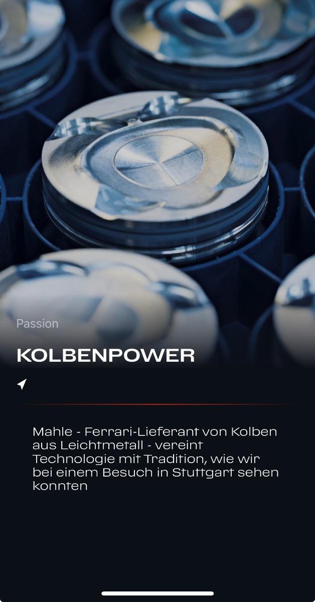

Leider schreibst du blödsinn😉,
Kolben Lieferant von Ferrari ist Mahle.
PS.: Den Screenshot hab ich in der Myferrari App gemacht 😉
vor 5 Stunden schrieb michael308:
So hatte ich das auch in Erinnerung!
Gerade eben schrieb 308 GT:
Mahle liefert fùr die Rennuto
Nix da……Mahle ist exklusiv Erstausrüster von Ferrari😉
