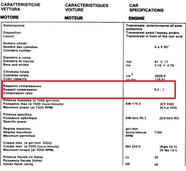

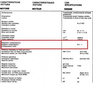

Sicher, dass das mit der Verdichtung stimmt?
Turbo-Motore haben idR eine geringere geom. Verdichtung, da sie ja aufgeladen werden...
8,8:1 kommt mir für den 308er auch zu wenig vor. Glaube die beiden Wertepaare sind hier vertauscht...
Edith sagt: richtig erinnert - zumindest der 308-QV hat 9,2:1

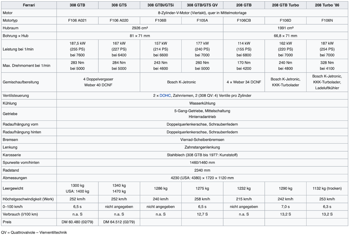

Wiki hat auch ein gute Übersicht, es fehlen leider die Verdichtungsverhältnisse aber ansonsten sehr informativ.
vor 46 Minuten schrieb Hermann F:
Es heisst richtig Verdichtungsverhältniss, die Kompression ist etwas anderes. 😉
Danke - wieder was gelernt 🙂
Im engl. heisst Verdichtung (-sverhältnis) "Compression(-ratio)", und Kompression wird ebenfalls mit Compression übersetzt, auch daher die Verwechslung.
vor einer Stunde schrieb Hermann F:

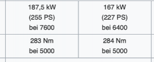

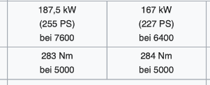

Diese Tabelle (wie vieles in Wikipedia) ist aber auch mit Vorsicht zu genießen ; alleine schon die unterschiedlichen Einträge zwischen GTB und GTS Vergaser Version sind nicht plausibel.
vor 14 Minuten schrieb buschi:
Wikipedia ist nicht immer 100% korrekt, da stimme ich zu. Allerdings sehe ich beim Eintrag GTB GTS keinen Fehler, die hatten beide die gleichen Weber 40DCNF Vergaser.
Ich meinte nicht die Version der verbauten Vergaser 😄
Das kann nicht stimmen:
Al.
Das stimmt ja auch nicht. Das alte Wiki-Problem.
vor einer Stunde schrieb buschi:
Al.
ja das habe ich auch gesehen, die 227 PS sind nicht plausibel
