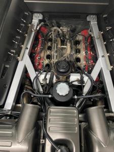

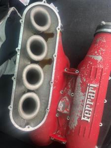

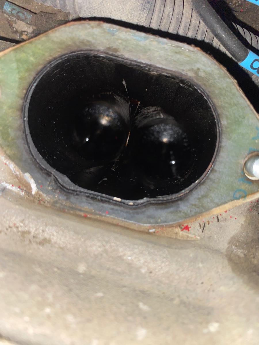

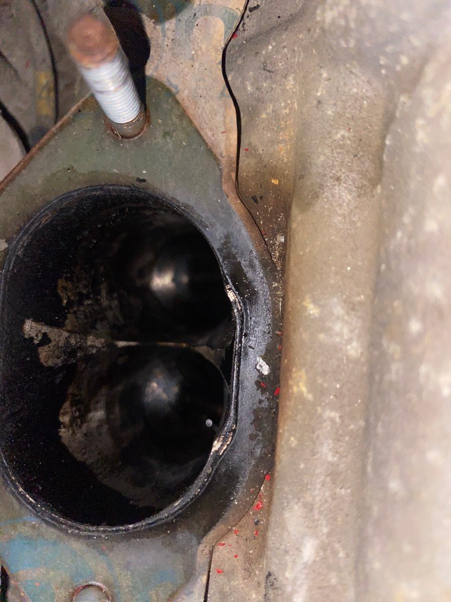

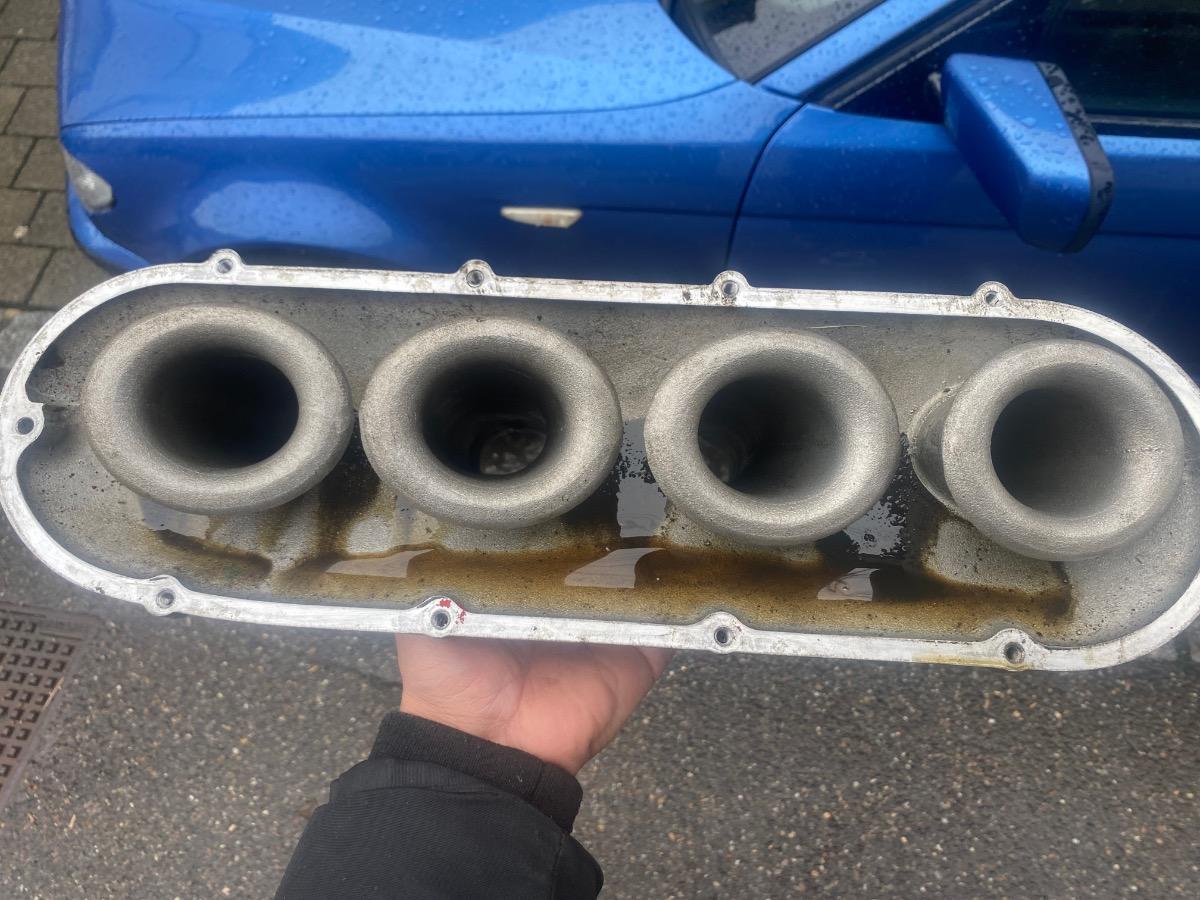

Wollte bei meinem F430 die Ansaugbrücke Neu Lackieren da der schrumpflack seine gute tage hinter sich hat.
Habe den Deckel abgebaut.

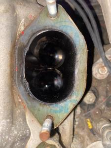

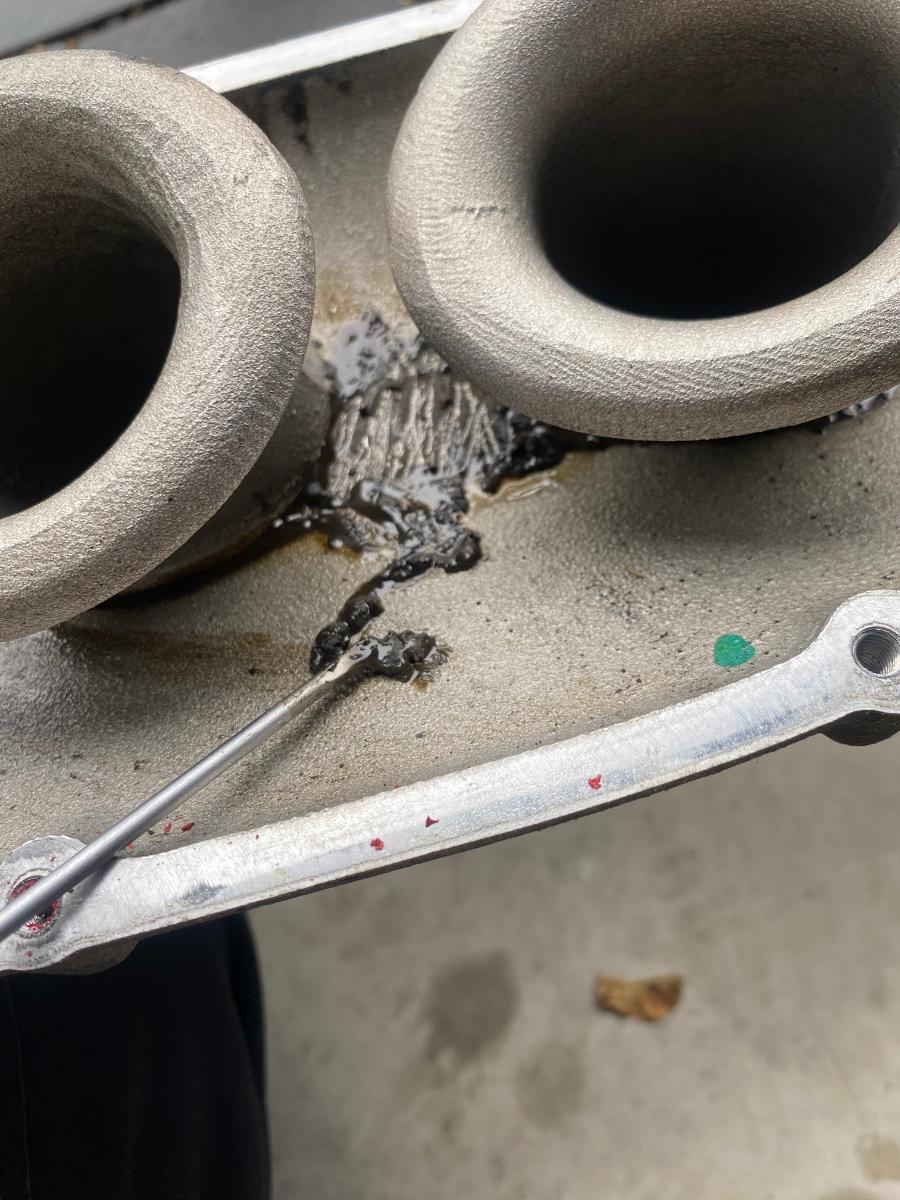

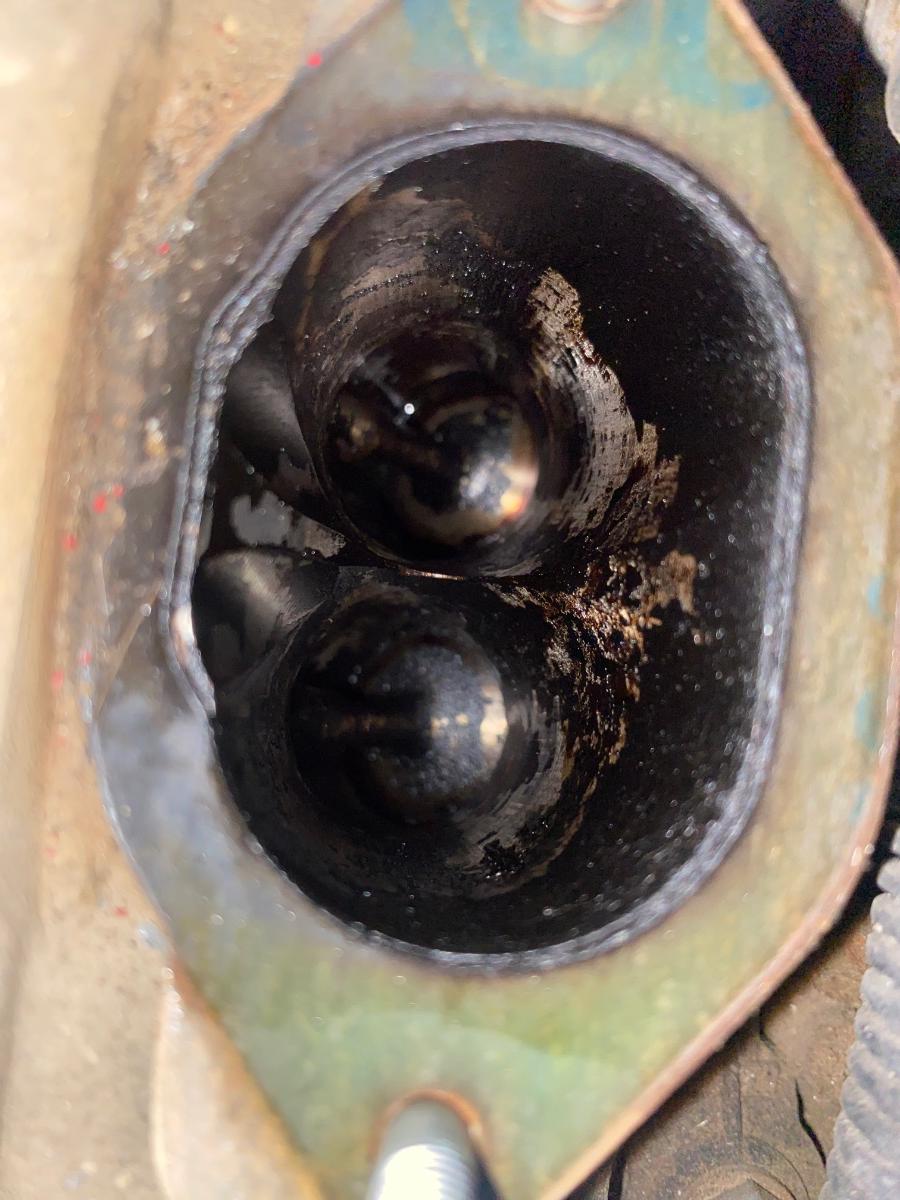

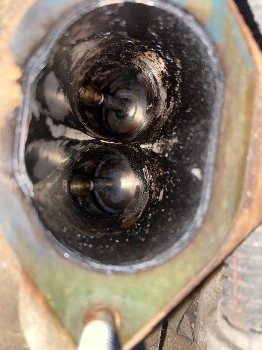

Die ganze Ansaugung war voll mit Öl und Ölkohle, Darauf hin hab ich die Brücke komplett abgeschraubt um in die Zylinderköpfe reinzuschauen. Alles Voller Öl und Ölkruste was man von Saugrohr Einspritzern normaler weisse nicht so kennt.
Werde das ganze jetzt komplett reinigen und danach mal beobachten und im selben fall überlege ich mir was anderes mit den Öldämpfen aus den Tank.
PS: der Wagen lief die ganze Saison ohne Probleme hat jetzt 70TKM.
Mein Tipp an alle F430 fahrer schraubt eure Drosselklappen ab und schaut mal mit ner Kamera rein wie es bei euch so aussieht ist ein wichtiges Thema nicht zu ignorieren.

Kommt häufig vor. Ist ja eine Trockensumpfschmierung. Liegt daran, daß irgendwann zuviel Öl eingefüllt wurde. Das kommt dann über die Kurbelgehäuseentlüftung in den Ansaugtrakt und dort hat das nix verloren. Ölstand messen immer bei laufendem, betriebswarmen Motor.

Servus, dass der Schrumpflack seine besten Zeiten hinter sich hat, ist unter der Betrachtung des 2. Bildes die Untertreibung des Jahres.
Wie kann denn sowas passieren? Das kann doch nicht von heute auf morgen entstehen, da muss doch seit längerem schon jemand vollkommen schmerzfrei sein!
Bei so einer Ansaugbrücke hätte ich die Scheibe des Motordeckels mit schwarzer Folie zugekleistert…
  • Haha 7
vor 6 Minuten schrieb dragstar1106:
@TR_34
Ist bestimmt ein Top gepflegter Wagen aus den Emiraten 🤣🤣🤣🤣
Kurze Frage hierzu: Deckel inkl. Ölstab beim Messen nur drauflegen oder komplett Reinschrauben zwecks richtigem Ölstandcheck dabei?
