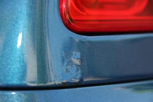

Was wohl häugiger kaputt geht, ist der Wärmetauscher hinter dem Armatourenbrett. Das Teil kostet von Maserati 500€, von Alfa 50€. Allerdings ist der Ein- und Ausbau sehr aufwendig. Rost kann an den Hecklampen beginnen, Ich las auch mal, daß irgendein Querträger vorne von innen heraus verrosten kann. Die Berichte kamen aus England. Man darf mit dem Wagen auch nicht durch zu tiefes Wasser fahren, da die Luftansaugung sich vorne links so 10cm oberhalb der Straße ist.

Einzig bei MC gab es das Rostproblem unter den Heckleuten - da hat Luigi wohl einfach Bleche übereinander gebraten ohne Sinn, Verstand und Rostschutz (so mein damaliger Maserati-Schrauber). Technisch gab es bei keinem ein Problem.
