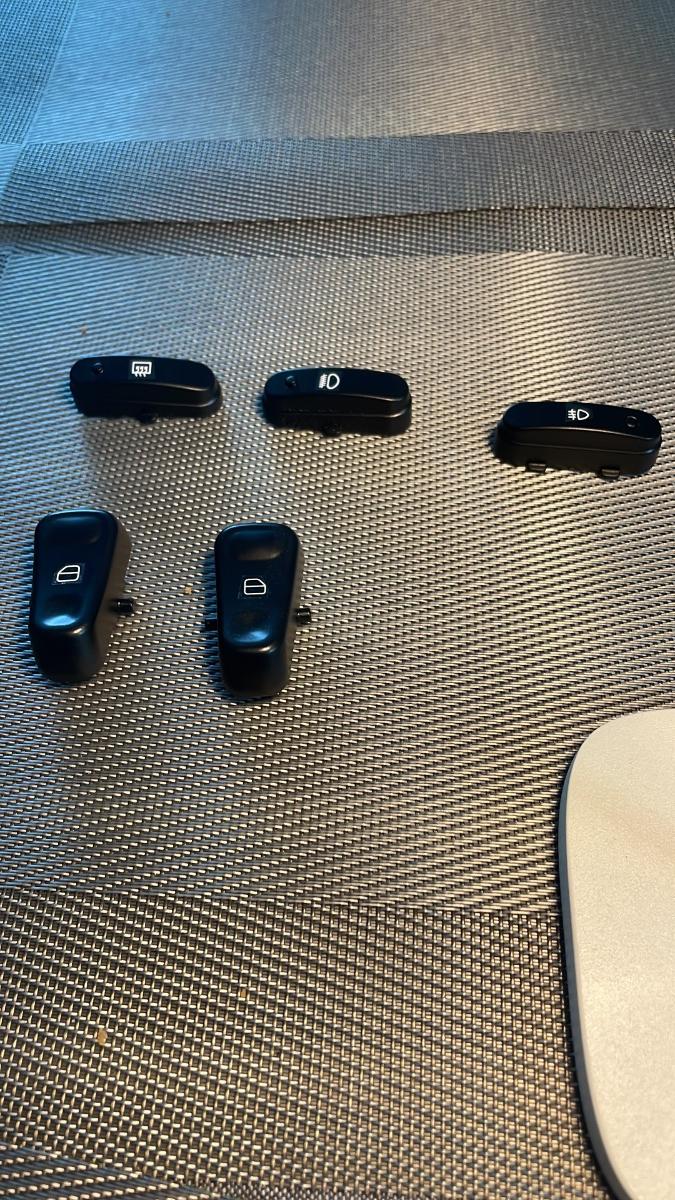

Was auch noch gut funktioniert:
So ziemlich jeder kennt die Wasserablösbaren Decals aus dem Modellbau. Es gibt das "Abzieh-Papier" in weiss, durchsichtig, etc. z.B. als Din A4 Bögen für Laserdrucker. In einem Zeichenprogramm die benötigten Symbole, Schriftzüge, etc. zeichnen, auf einen Bogen drucken, im Wasser lösen und auf der zu beklebenden Fläche aufbringen und mit Klarlack lackieren/versiegeln.
Gereinigt hatte ich meine Kunststoffteile zuvor mit Spiritus. Ist zwar ein etwas langwierigeres prozedere, beschädigt aber die Kunststoffoberflächen nicht.
vor 3 Minuten schrieb E12:
Ganz so einfach wie du es beschreibst ist es nicht😉,
Du musst dann zwingend weiß drucken,,,,,,,und das geht nur mit einem weißen Toner bei bestimmten Farb Laserdruckern,
wo dann schwarz durch weiß ersetz wird. Zu dem musst du alle Einstellungen in Corel Draw anpassen, das kein blau schimmerndes Zeichen rauskommt.😉
Naja..., praktiziere das schon länger im Modellbau. Bei weissem Papier reicht eine Umrandung der Symbole.
Auch recht kompliziert....zeig mal ein Foto davon 😉
Fotos habe ich nicht von allen meinen Werken.  Bei meinem 550er habe ich fast alle Kunststoffteile revidiert und kein einziges Foto.
Ich kenne mich mit Decals etwas aus, weil ich schon oft bei der Gestaltung von RC-Car Karosserien meines Mannes mitgeholfen habe. Bei den wasserablösbaren Decals (Nassschiebebildee) sieht man leider häufig einen groben transparenten Rand um das Emblem. Wenn man diesen Rand aus optischen Gründen minimieren möchte muss möglichst viel davon minutiös weggeschneiden. Man wird aber in der Regel nie 100 % sauber ein Emblemen ohne Rand zurechtgeschnitten bekommen oder schneidet eventuell schon Teile vom Emblemen ab. Dieser transparente Rand würde mich ehrlicherweise etwas stören. Das fällt schon auf wenn man genauer hinschaut, gerade auf dunklem Hintergrund. Das ist aber sicherlich reine Geschmackssache. Die oben in besagten Videos veredelten Kunststoffe sind wie Michael schon sagte wahrscheinlich mit einem speziellen Druckverfahren behandelt worden. Ich möchte unbedingt mal mit dem Finger über die Embleme streichen und spüren, wie sich die Embleme anfühlen.
