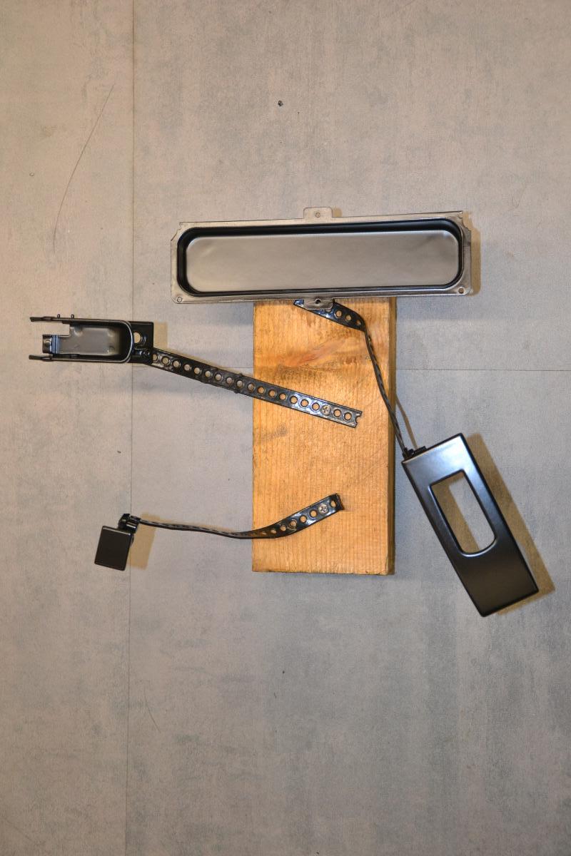

Hatte das  Bild eingefügt als wir das Thema das letzte Mal diskutierten. Klappte sehr gut, wurde sogar vom stets kritischen Jo.e als gut empfunden,😛   Nachteil sind die freigesetzten Dämpfe, riecht zwar lecker nach Zitrone ist aber sicher nicht gesund.
Auch die Lenkradabdeckung die Michael erwähnte ist Klebefrei und sauber. Einer meiner Söhne, der nix angestellt hatte, half mir netterweise.....
