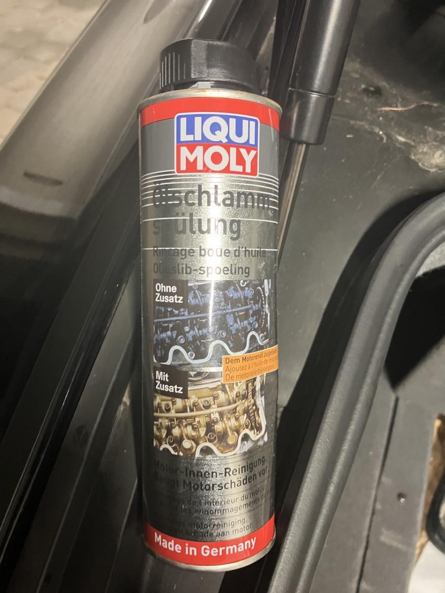

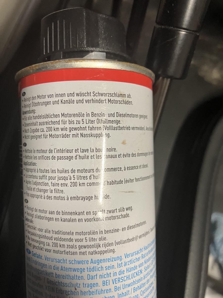

Ich möchte @michael308 nicht zu nahetreten, aber das ist die Beschreibung von Liqui-Moly:
"Anwendung
500 ml sind ausreichend für bis zu 5 l Ölfüllmenge. Zugabe vor dem Ölwechsel zum betriebswarmen Motoröl. Nach Zugabe Motor je nach Verschmutzungsgrad 10-15 Min. im Leerlauf laufen lassen. Anschließend Öl- und Filterwechsel durchführen. Verträglich mit allen handelsüblichen Motorölen."
Der Motor soll auf jeden Fall unbelastet laufen!
Bei mir war das drin. Vielleicht n bisschen länger als in der Beschreibung 🤔🙈 Egal, jetzt läuft er wieder ohne jegliches Klappern👍
vor 1 Stunde schrieb Driver A.J.:
"Anwendung
Anderes Mittel 😉,
ist ja anscheinend ausschließlich für Geschäftskunden. Das Mittel von @BWQ sollte nach 200km gewechselt werden😉. Wenn das aus der Pro-Line verwendet wird sollte man sich such danach halten 😉.
Aber mal im Ernst……Pro-Line bedeutet doch in dem Fall das es für den schnellen Werkstatteinsatz konzipiert ist, 10-15 Min im Leerlauf und fertig 😉. Ich würde die Konsumenten-Variante evtl. vorziehen, welche länger drin bleiben kann.
Aber ob das so ist wie ich vermute 🤷🏻‍♂️
