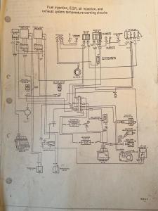

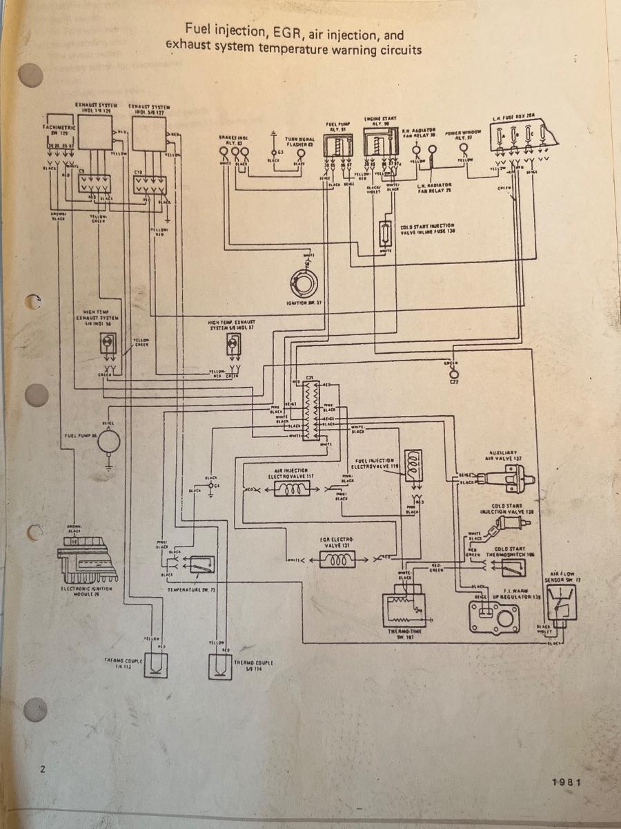

An der Benzinpumpe kommt kein Strom an, auch wenn ich das KPR überbrücke.
Gibt es auf dem Weg vom KPR noch eine mögliche Fehlerquelle (außer Kabelbruch).
Das Fahrzeug ist ein 308 GTSi EU.
Laut Schaltplan „GTSi US“ geht es eigentlich auf direktem Weg nach hinten.
Beste Grüße
Thiemo
Klemme 30 ist laut Plan auch in Beige, im Fzg. braun. Ist eigentlich Wurst, gibt mir aber auch ein wenig das Gefühl, dass der Plan an der Stelle abweicht.

getestet hatte ich mit abgezogenem Stecker. Es scheint als stimmt die Zeichnung allerdings nicht mit meinem Fzg. überein. Die Pumpe bekommt ihren Strom nicht über Klemme 30 (wie dargestellt), daher war das Überbrücken absolut sinnfrei.
Die Kabel sind auch braun, nicht beige.
Ich habe also die angegammelte Verbindungsöse zur Pumpe erneuert alle weiteren Kontakte gereinigt und mit eingestecktem KPR getestet ... läuft.
