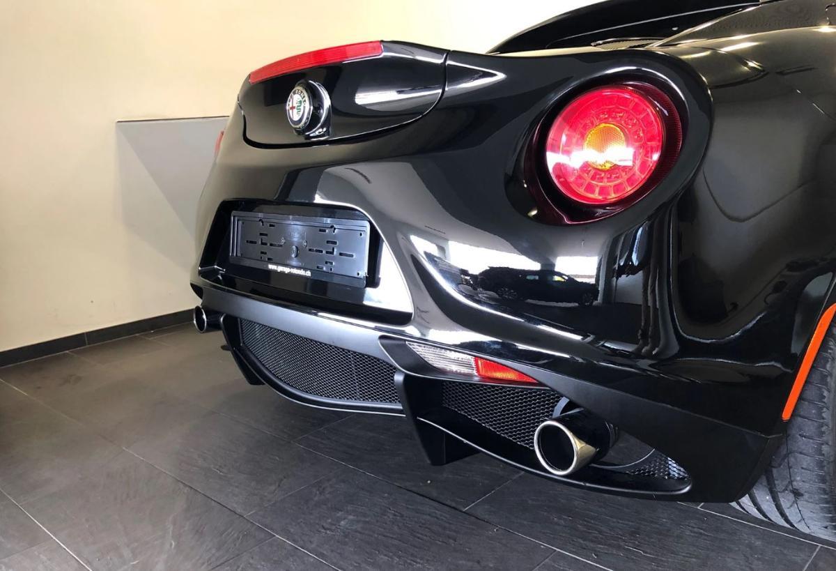

Wie erkennt man eigentlich optisch, die Sportabgasanlage von der Serienanlage? Kann man das von aussen überhaupt erkennen? Muss man dafür unter das Fahrzeug schauen? Wenn ich mir Inserate mit und ohne anschaue kann ich keine Unterschiede erkennen. Racing ist mir klar, die sind anders angeordnet und von Akrapovic. Vielen Dank für Eure Tipps.
Die optionale Sportabgasanlage hat keinen Schalldämpfer, zudem hat das Endrohr eine "Rohr in Rohr" Optik.
https://www.ebay.de/itm/255320025665?mkcid=16&mkevt=1&mkrid=707-127634-2357-0&ssspo=i0YFQ07ITYi&sssrc=4429486&ssuid=8lcUhCZNSbG&var=&widget_ver=artemis&media=COPY
Wenn das Auto damit ausgeliefert wurde sollte das Stanngeräusch U1 in den Papieren 97 dB und das Fahrgeräusch U3 68 dB sein. Anlage ist wirklich kernig laut für einen so kleinen Motor. Aber kein Schalldämpfer bedeutet auch nichts, was ausbrennen kann. Damit sollte sich jede Kontrolle bezüglich Lautstärke bei einer Kontrolle erübrigen.
Super Erklärung vielen Dank @F430Matze ! Dann hat der im Bild abgebildete das nicht. Schade, ich frage mich, ob ich in der Schweiz eine Akrapovic nachrüsten kann bzw. darf. 😄
Nein hat er nicht. Sorry für meinen schlechten Satzbau, war schnell von unterwegs mit dem Handy.
Sportpaket hat zudem hinten einen Stabi und das Sportlenkrad. Man kann aber alles nachrüsten.

mit der Akrapovic Anlage müsste man aber auch die Heckschürze anpassen, oder?
Ja den unteren Ansatz. Aber die hat Klappen und einen Schalldämpfer, bezweifle, dass die lauter ist, evtl "angenehmer". Der originale Racing Auspuff ohne ESD ist für mich persönlich schon das non plus ultra.
