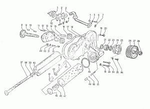

Hallo Zusammen !
Kann mich dunkel daran erinnern, dass der Zusammenbau des Ölfiltergehäuses werkseitig falsch dokumentiert ist.
Kann mir jemand bitte den Fehler nennen?
Vielen Dank im voraus und Grüsse
Theo
Jarama 1972

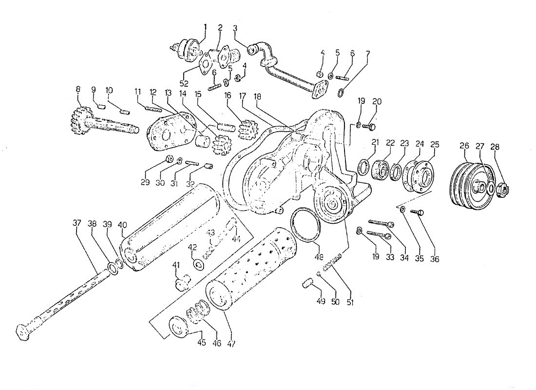

So wie in dieser Werkszeichnung ist es falsch, der Ölfilter wird wirkungslos.
45 und 46 müssen gegenüber dieser Zeichnung vertauscht montiert werden.
