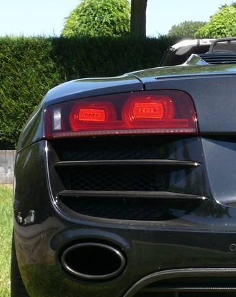

Gast R8V10 Spyder
Guten Morgen,
habe mir für ca. 439 Euro bei- k-electronics de 2 Module zur Nachrüstung des dynamischen Blinkers bestellt
Die Teile sind Plug and play.
Leider "playt"😂 nach dem zusammenstecken nichts - der Blinker blinkt wie immer - ohne die Dynamik.
Da die Hotline der Firma nur eingeschränkt erreichbar ist bzw. man alles über Tickets und email einreichen soll - hier mal die Frage auf kurzem Wege...
Muss da im Bordcomputer / Steuergeräte etc. noch irgendwas angeklickt oder frei gegeben werden? Der Wagen ist von 5/2012
und bei der o.g. Firma wollte man dies genau auf meine Fahrgestellnummer etc. programmiert haben....umso erstaunliche ist das diese dann nicht wie beschrieben
funktionieren...
Nach dem mir darauf der Spaß vergangen ist - wollte ich diese umtauschen - man sagte dann aber die wären speziell auf mein Fahrzeug abgestimmt worden....was natürlich Quatsch ist...
so werden aber wahrscheinlich Retouren vermieden...oder zumindest versucht....für den Preis von über 400 Euro für 2 Zigarettenschachtel große Module schon ein stolzer Preis wenn diese nicht auf Anhieb funktionieren...
Weiß jemand Rat oder kennt jemand irgendjemand der dies im Raum Duisburg freischalten kann oder eine andere Lösung hat ??
VG
Hi
Die erste Frage, hast du auch die Facelift Rückleuchten gekauft ? den nur mit diesen und den Modulen hast das Wischblinken.
Tom
Gast R8V10 Spyder
Hallo, danke für die schnelle Antwort - kann man das auf dem Foto sehen? Hatte eigentlich deshalb per Fahrgestell Nummer bestellt, damit es da keine Missverständnisse gibt...VG
  • Lösung
Hi
OK, du hast keine Facelift Rückleuchten > also kein Wischblinken mit Modul möglich.
Jetzt nimmst noch mal 2,4K Euro in die Hand und kauft 420.945.095.K/096.K
Tom
