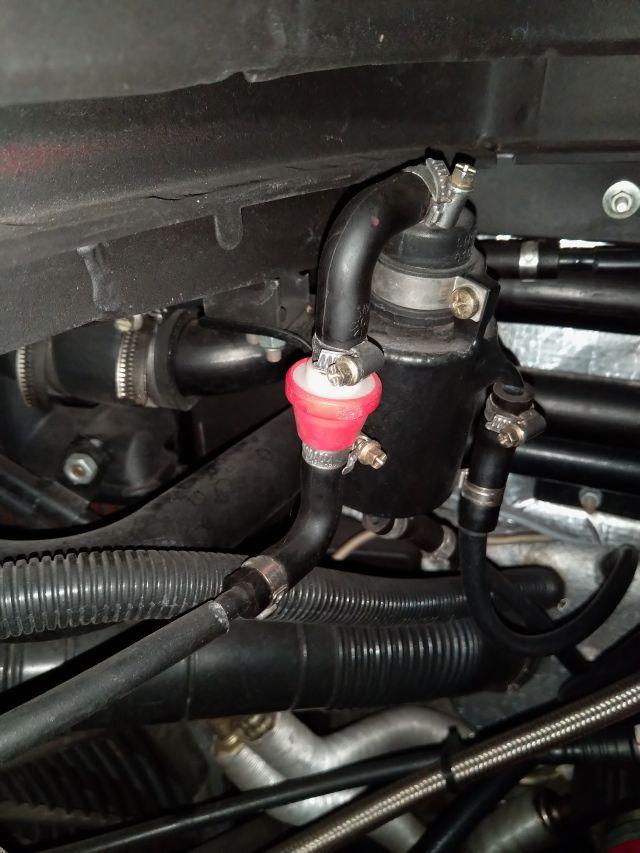

scheinbar funktioniert bei meinem f355 die Tankentlüftung nicht richtig (zischen beim Tankdeckel öffnen).
Bei meiner Fehlersuche kam mir des rot/weisse Ventil unter und ich bin mir nicht sicher, ob es richtig herum eingebaut ist.
Bild ist anhängend, sollte es richtig verbaut sein, worann könnte es noch liegen?
Kohlefilter zu?....
vG Markus

Sieht zwar richtig aus, bei mir scheint es aber ein anderes Ventil zu sein. Ansonsten tritt ein Zischen beim Öffnen auch auf wie schon @Will1970 schrieb.

Ist das Ventil kaputt entsteht übermäßiger Unterdruck im Tank und der Motor zieht Falschluft was beides Folgen für das Gesamtsystem haben kann..
KANN!
Riecht es irgendwo seltsam?
Wahrscheinlich Aktivkohle nicht mehr aktiv...die ist ja für "Dämpfe" und nicht für Benzin
Nur ein Originalteil verbauen, dein Teil sieht zumindest für mich nicht nach einem solchen aus.

Ventil ausgebaut...scheint zu funktionieren (hab mal ins Ventil Richtung Filter reingepustet -> geht auf und weil ich eh schon Benzin im Mund hatte, hatte ich auch gleich noch an der Leitung zum Kohlefilter angesaugt; auch da kam Luft- Benzingemisch).
Wenn jetzt das zischen normal ist, beende ich hiermit die Fehlersuche und gönne mir ein Bier gegen den faden Geschmack im Mund 🙂.
