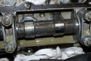

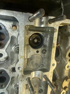

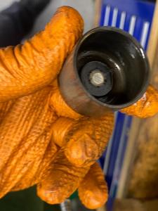

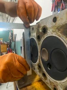

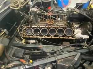

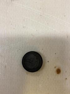

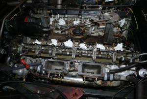

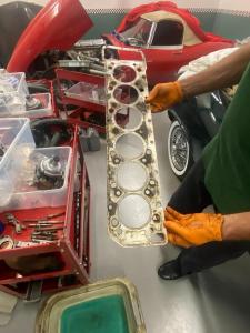

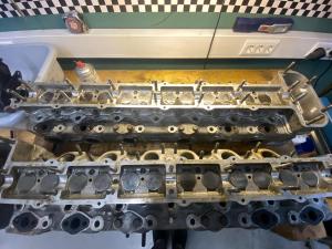

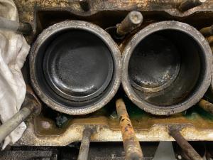

Nach Schaffenspause und Urlaub sind wir wieder an die Optimierung meines E - Typs herangegangen. Zwischenzeitig wurde eine haltbarere Motodiagnose durchgeführt,  Zündkerzen und Zündkabel erneuert aber letztlich doch der Zylinderkopf abgenommen, Laufbüchsen näher beäugt und die Arbeiten am Zylinderkopf gestartet. Die Nockenwellen sehen gut aus, die Zylinderkopfdichtung weitgehend ok, keine Kopfrisse erkennbar. Nach dem Schleifen und reinigen der Zylinderköpfe, werden die Ventilsitze eingeschliffen, Ventilschaftdichtungen erneuert, Ventile eingestellt (hat überhaupt nicht gepasst und da sind natürlich nun eine Menge neuer Plättchen nötig, wofür wohl eine Satz bei L....a zu bestellen ist). Die Oberflächen der Zylinder werden wir nur sehr vorsichtig reinigen, um die Auflage und Dichtfläche der einzelnen Büchsen nicht zu schädigen. Nach dem Wiederaufbau der beiden Zylinderköpfe werden und die zwischenzeitig sanierten Vergaser aufgebaut und eingestellt. Naja und dann wäre noch die tropfende Lenkung, die wohl gegen ein gutes Tauschteil zu wechseln ist.

Eine Motorsanierung ist immer ein teurer Spaß. Machst Du auch die Wanne ab und schaust Dir die Lagerschalen an der Kurbelwelle an? Die waren bei meinem damals auch reif.
Das mit dem Groschengrab hängt stark von der übrigen Substanz ab. Die teuerste Renovierung ist die halb gemachte. Dann kannst Du in den nächsten Jahren alles nachholen, was Du Dir jetzt gespart hast.

Stehe eben gerade vor der Entscheidung den Motor ausbauen zu lassen um auch die Pleuel zu entfernen (um die nassen Büchsen an deren unterem Auflager abzudichten) oder die teilweise leicht angerosteten Ventilplättchen dem entstandenen Kondenswasser zuzuschreiben. Immerhin hat der Wagen in zwei Jahren nur Kurzstarts und rund 100 Meilen gefahren.

 @Benzin im Blut: An deiner Stelle und nach den Erfahrungen würde ich den Motor komplett machen (lassen). Wenn man sich das Bild mit dem Abgenommenen Zylinderkopf ansieht, und dabei den Kühlmantel genauer betrachtet, sieht man, das es gewaltigen Wartungsstau an dem Motor gibt ( fehlender Kühlflüssigkeitswechsel), viel Rost im Wasserkreislauf. Ist zwar etwas teurer , aber nach den Bildern empfehlenswert. Würde in dem Zuge auch gleich dieses "US-Umweltgedöns" rausschmeissen, da leidet der Motor auch drunter, wird zu hoch belastet. Auch die Vergaser nicht vergessen. Im Gegensatz zu der "Europäischen" Ausführung kannst du nämlich bei dem US- Modell das Abgas nicht an den Inbusschrauben im Düsenstock einstellen, diese Schrauben sind fest.
Habe meine zu einem Bosch Dienst im Westen Deutschlands geschickt, der hat die umgebaut auf "Europäisch", also neue Düsenstöcke mit einstellbaren Abgas.
Gebe dir gerne die Adresse des Bosch Dienstes per PN. Da kümmert sich der Senior Chef um diese Sachen, der hat noch Plan davon.
