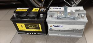

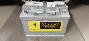

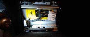

Falls du dich doch für eine Fremdmarke Batterie entscheidest kann ich dir Bosch empfehlen.
Alle Anschlüsse befinden sich an der richtigen Stelle inklusive Entlüftungsschlauch-Anschluss.
Ich habe sie unterdessen zwei Jahre drin und macht keine Probleme:
20210713_My_Ferrari_488_Spider_Neue_Batterie_29.thumb.jpg.8ca5de70f2bb98aad4ba9040e1ed8bcd.jpg
20210713_My_Ferrari_488_Spider_Neue_Batterie_31.thumb.jpg.0c2480ca176de91f0c22f57464f31149.jpg
20210713_My_Ferrari_488_Spider_Neue_Batterie_43.thumb.jpg.29f13944b3c39dc6a4fd9d0c95254420.jpg
Warum sehen wir eine Varta-Batterie, wenn Du eine Bosch empfiehlst?
täuscht das oder ist die Halteleiste bei der Varta ein Millimeterchen höher
Sieht tatsächlich höher aus, sollte aber bei dieser Art der Befestigung keine Rolle spielen.
Hallo lukastumpak,
vor 18 Stunden schrieb Driver A.J.:
Sorry mein Fehler, meinte natürlich Varta.
