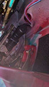

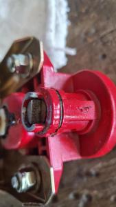

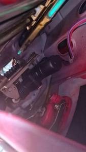

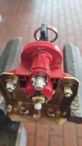

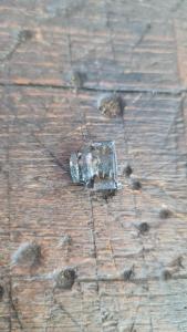

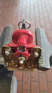

Hallo zusammen benötige hilfestellung Türschloß Defekt,
beim ausbau vom  Türschloß ist anscheinend etwas beschädigt worden.
mußte es zwecks Tauschen vom seil Türentriegelung ausbauen.
Gruß Hannes
Hallo Hannes,
was genau meinst du mit „defekt“ ?
Suchst du Ersatzteile ? Es gibt einen Reparatursatz von Ferrari.
Oder möchtest du wissen wie das Puzzle wieder zusammengebaut werden muss ? Ich hatte dazu mal vor längerer Zeit ein Foto hier eingestellt.
Christoph
Hallo Christoph denke mal einen Reparatursatz.Hast Du eine Art.Nr.
hannes
Frage mal bei Ferrari unter der Nr. 070000655 nach. Diese Nummer steht noch auf meinem alten Teilebeutel. Ich glaube aber, dass die inzwischen ersetzt wurde.
  • Lösung

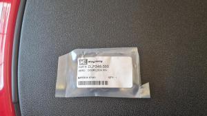

Hallo zusammen Schloß geht wieder mit ersatzteil von Hill (150.-€)geht auch ganz einfach von aussen ,ohne Türverkleidung auszubauen.
Aber das komplette Schloß wieder einbauen ist schon eine fumelei.
Gruß Hannes
