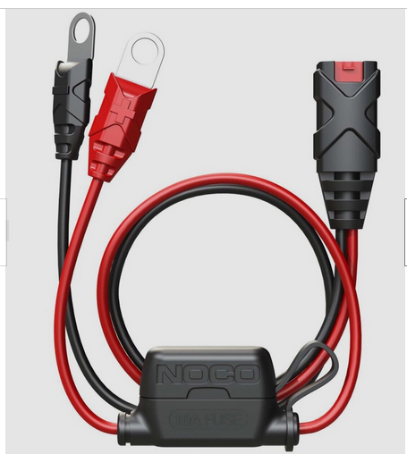

Danke für eure Meinungen.
Da ich noch ein NOCO-Ladegeräte hier habe, versuche ich es mit einem Adapter direkt an die Batterie.
Das sollte zu schaffen sein.

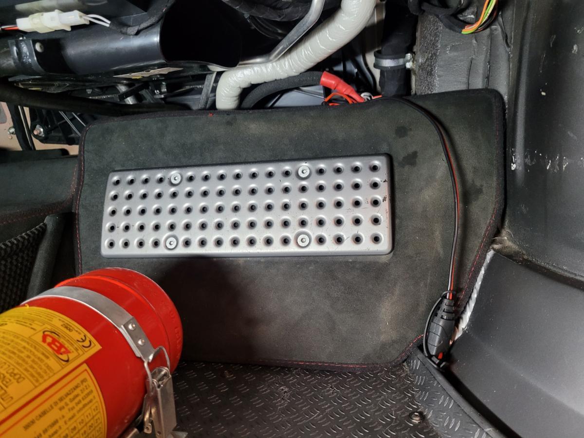

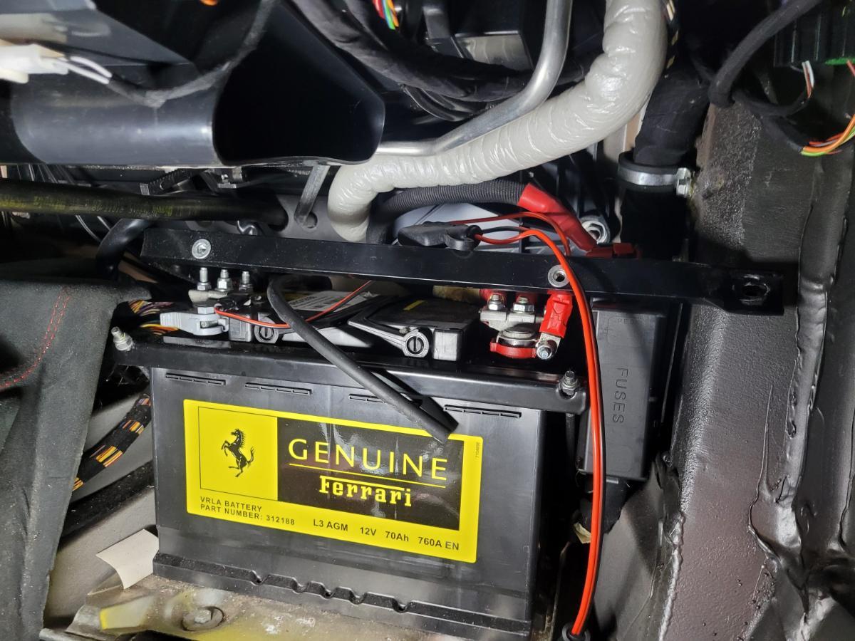

Hallo, noch ein kleines Update.

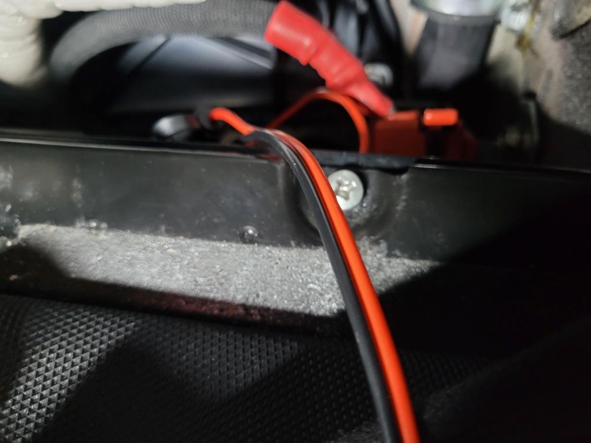

Nachdem ich die Wartungsklappe zur Batterie entfernt hatte und ein normales Ladegerät anklemmte, ist die Batterie auch wieder geladen worden.
Also habe ich dann das oben gezeigte Adapterkabel angeschraubt.
In der Bedienungsanleitung sind die falschen zwei Schrauben genannt, um die Klappe zur Batterie zu öffnen.
Da fällt am Ende nur das Alu-Trittbrett ab.
Es sind zwei Kreuzschlitzschrauben die zum Vorschein kommen, wenn man den Teppich von der Abdeckung etwas nach unten klappt.
Nachdem die Batterie voll war, hat auch am Erhaltungsladegerät wieder die grüne LED geleuchtet. Schätze das Ladegerät packt es nicht mehr, die Batterie voll zu bekommen.
So oder so habe ich jetzt einen Plug-and-Play-fähigen Plan B.
