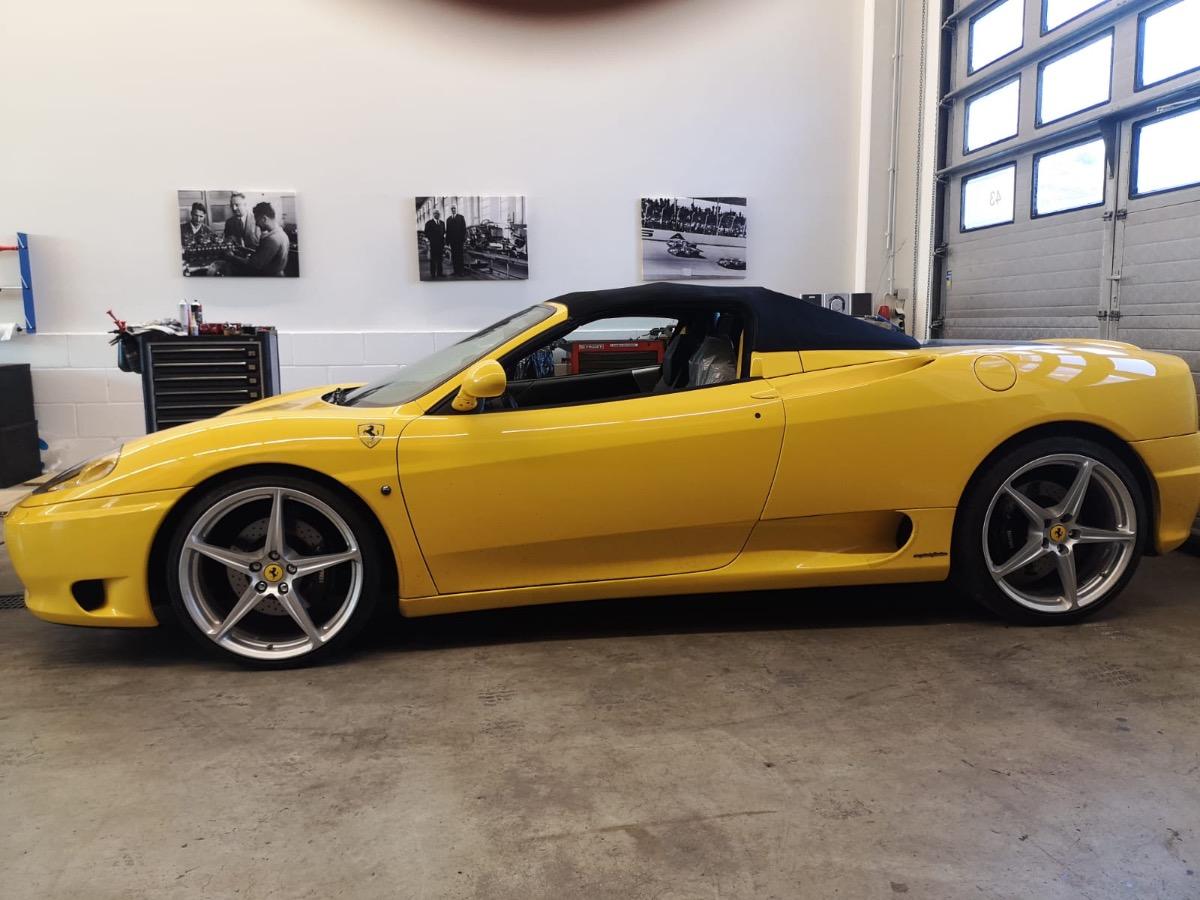

Weiter original 18 Zoll? 19 Zoll oder vorne 19 und hinten gar 20? Gerne auch PN.
Moinsen auch,
20“ VA und HA sind auch möglich…
Sicherlich Geschmacksache.
Fahrbar jedenfalls war er.
