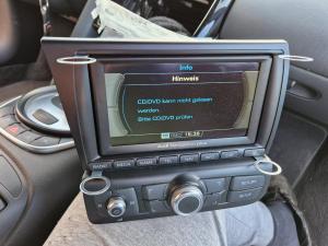

Vorgeschichte: Speicherkarte in den DVD Slot gesteckt - manchmal läufts halt blöd 🤪

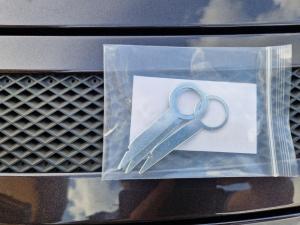

Kurzerhand Entriegelungsstifte über Amazon geholt. 4 werden benötigt. 6,99 €
Dann ging alles ganz fix. Die 4 Stifte eindrücken bis sie hörbar einrasten, dann über Kreuz an den Laschen rausziehen.

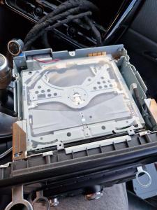

Der Kabelstrang ist lang genug, da braucht man nichts ausstöpseln.
Dann kann man den Deckel vom Laufwerk nehmen, dazu jeweils 2 Schauben an den Seiten und hinten lösen, auf dem Deckel sind noch 3 Mikroschrauben, auch raus.
Dann hat man schon Einblick ins Laufwerk, Plastikfolie abnehmen.
Nachdem ich die DVD rausgelassen habe kam ich auch an die Speicherkarte ran. Diese hat es sich auf dem Lesekopf gemütlich gemacht.
Den Leseschlitten hab ich manuell hochgeschoben und die Linse gereinigt.
Zum zurückbauen die Entriegelunsstifte herraus nehmen, dazu einfach die Laschen an der Seite drücken und die Stifte werden entriegelt. Den Kabelstrang nach unten reinwursteln das RNS-E in den Schacht schieben bis es einrastet.

Resultat: Navi läuft wieder, die DVD hat ein paar Kratzer aber läuft. Wird eh mal Zeil für eine aktuelle Karte.
Ende gut, alles gut. 👍
