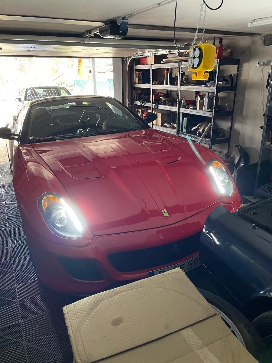

Am Ostermontag habe ich einen kleinen Ausflug mit dem 599 an die Ostsee gemacht. Als ich später den Wagen für den Rückweg startete kam diese dämliche Leuchte für ein defektes Standlicht vorne rechts🤪.
Wieder zuhause angekommen nahm ich mit heute die Zeit um das Standlicht zu wechseln…….zuerst stellte ich fest das ich keine 12V 6W Glühbirne hier hatte🤔….aber halt, ich hatte doch mal von Scud Ing Swiss ein Tagfahrlicht gekauft, es jedoch aufgrund möglicher Fehlermeldung (Lampe defekt) im Display nie verbaut.
Egal…….ich musste es testen.
Fazit:
Keine Fehlermeldung und komplett neue Optik. Was haltet ihr davon ?
Grauenvoll, da nicht original 😉

Ist ja nur Plug’n Play, kann in 10min ohne jegliche Veränderung wieder umgebaut werden😉
Was? Bildhelligkeit vorher/nacher?
:D
Gute Lösung, besser als sonst wo LEDs rangeschraubt. :-))!
Wirkt für mich ein klein wenig zu hell und auffällig.
Mir ist klar, dass Sinn des Tagfahrlichts ist, hell zu sein. Mich persönlich stören aber die „fahrenden Lichtbalken“, egal an welchem Auto. Deshalb fahre ich schon lange bei allen Autos am Tag immer mit Abblendlicht (was bei meinen dann das Tagfahrlicht erlöschen lässt).
Daher gefällt mir das neue Tagfahrlicht an Deinem 599 nicht.

Zum einen ist es dem Foto geschuldet, zum anderen dimmt der leicht runter wenn ich das Abblendlicht einschalte😉

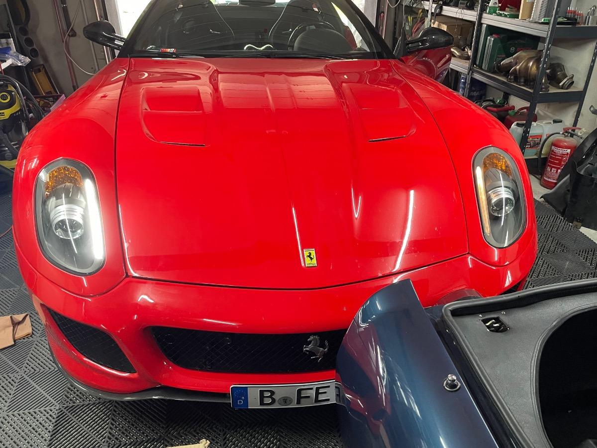

Wie sieht das am Scheinwerfer aus wenn das Licht aus ist?
Original 😉, es ändert sich ja schließlich nichts. Der Leuchttunnel im Scheinwerfer ist ja schließlich vorhanden und wird damit erstmalig ausgefüllt, vorher leuchtete nur diese 6Watt 💡

man kann sogar die Leuchtstärke einstellen 😉

Da die Ausleuchtung aber recht gleichmäßig ist und die Helligkeit einstellbar.....
ich würd`s auf LED lassen und halt so runterdimmen das es Dir "passt"

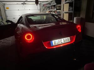

An meinem Auto hat mich die Nummernschildbeleuchtung extrem gestört, da dieses gelbe Licht einfach unharmonisch wirkt. Jeder Versuch hat zwar optisch das Ergebnis gebracht was ich mir wünschte, nach ein paar Sekunden kam jedoch das gefürchtete „Piep, Piep“ (KENNZEICHEN Beleuchtung defekt)…….also, wieder getauscht auf Original, um die Fehlermeldung zu unterbinden, welche mich noch viel mehr nervt als die gelbe Beleuchtung.
Heute jedoch habe ich LED‘s eingebaut welche keine Fehlermeldung werfen sollten……..denkste, „Piep, Piep“. Dann kam mir die Idee 5 Watt Lastwiderstände dazwischen zu schalten und 😀…..keine Fehlermeldung mehr.

Aber nun ist dein Kennzeichen ja besonders gut zu erkennen. Wenn ich so ein Fahrzeug fahren würde, hätte ich keine große Lust, das man mein Kennzeichen so gut erkennt...:ichbindoof::D
Dem Videowagen, der mich verfolgen möchte, ist das egal……..der kennt den Unterschied zwischen gelb und weiß nicht 🤪
