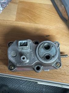

Heute stand auf meiner Agenda, den Warmlaufregler meines 308 zu überholen.
Fehlerbild:
Motor geht nach Kaltstart aus wenn man ihn nicht auf Drehzahl hält……nach 2-3 Minuten ist alles kein Problem.
Fortsetzung folgt😉

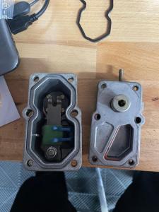

Was hast Du gemacht? Zerlegt, gereinigt, neue Dichtungen? Sieht nach einem Rep.-Satz aus. Berichte weiter!
Es handelt sich um eine K-Jetronic.

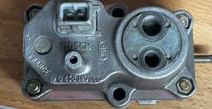

Ich habe einen Rep-Satz für genau diesen Typ von Warmlaufregler bekommen.
Im Netz tauchen leider massenweise Rep-Sätze auf welche angeblich passen, jedoch unbrauchbar sind. Bin auch schon einmal drauf reingefallen.
Jetzt ist alles wieder zusammen und eingebaut worden.

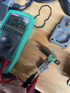

Hast Du den Widerstand erneuert oder war er in Ordnung trotz Fehlerbild?
Vielen Dank!
vor 2 Stunden schrieb rato65:
Vielen Dank!

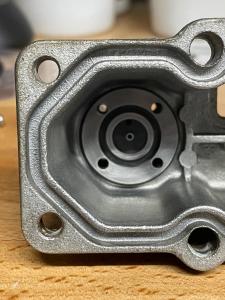

Nein, brauchte ich nicht da er einwandfrei war/ ist. Ich denke das der Fehler in der Membran lag. Die Metallmembran der Druckkammer hatte auch leichte Rostansätze.
