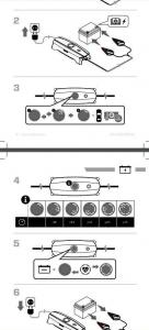

Also ich hab jetzt das CS Free und was soll ich sagen: die Gebrauchsanweisung ist eine Zumutung. Sie besteht aus IKEA-Symbolen, der einzige Text-Teil sind 2 Seiten Sicherheitshinweise á la nicht essen, nicht mit in die Badewanne nehmen.
Wer den Anhang übersetzen kann, kann sich das Teil gern kaufen. Das ist alles, was es an Hilfe gibt.
Boost-Start hat bei mir übrigens nicht funktioniert, ob die "Start"-LED nun leuchtet oder nicht.
@kmdx die Bildchen sind halt für Dumme gemacht, du bist zu klug dafür :ichbindoof:

Okay ich muss meine Meinung über das Gerät (nicht über das Manual!) revidieren.
Habs jetzt zwei mal gebraucht und es hat mir tatsächlich den Allerwertesten gerettet. Die Anweisung kann man getrost wegwerfen, die hilft nicht weiter. Das Geblinke der LEDs kann man auch ignorieren.
Was man tun muss:
-Polklemmen anschließen
-Knopf ne Weile gedrückt halten
-wenn die Leds sinnlos zu blinken beginnen, Cafe aufsuchen, Heißgetränk genießen
-nach 20 Min zurückkehren, Gerät abklemmen
-starten und losfahren
Hernach bei Zeit und Muße mal die Fz.-Batterie wechseln, dazu entweder Batterie mir Ferrari-Logo für 750€ liefern lassen oder baugleiches Teil ohne Branding beim Hersteller Fiamm ordern (185€).
