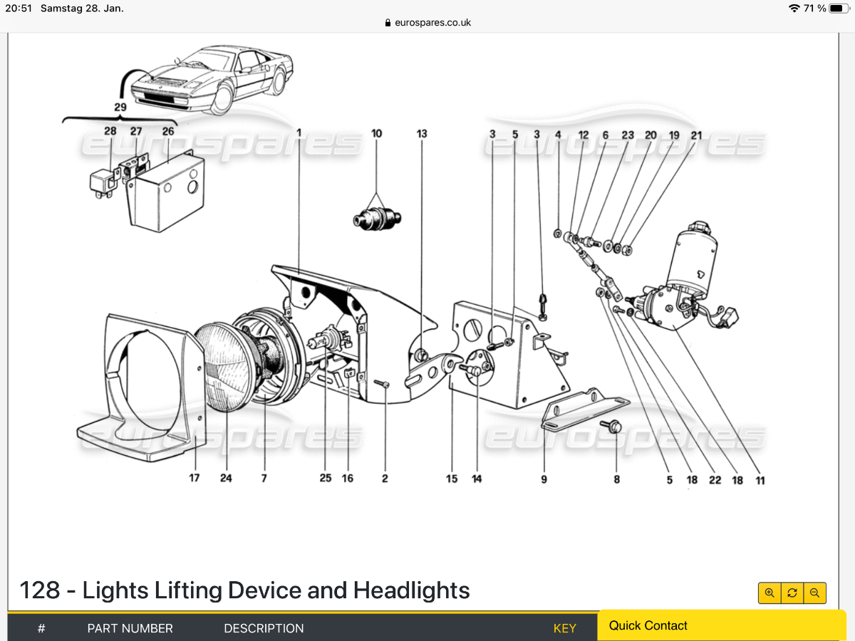

Was ist das für ein Verstellrad am Scheinwerferschwenkmodul?
Hallo @all,kann mir jemand sagen für was das Verstellrad am Scheinwerferschwenkmodul (Nr.11) genau ist?
Mit diesem Verstellrad kann man die Scheinwerfer heraus oder hinein drehen.
Gruß Helmut
Ja das stimmt Helmut, aber wenn einer daran dreht und die Batterie ist noch angeklemmt , dann klappt der Scheinwerfer auf und zu wenn man ein wenig daran gedreht hat und er aus der Nulllage bewegt wurde.
Wenn man da die Finger drin hat, sind sie im besten Fall gequetscht ...
An den Rädchen auf dem Scheinwerferhebermotor nur drehen, wenn die Batterie abgeklemmt ist !!!!!!!!!!!!!!!
Beispiel ist ein 456 aber bei allen Klappscheinwerfern gleich.
Stimmt Pedro, das ist Sicherheitstechnisch ein guter Hinweis. Noch besser ist den Motor abstecken, dann kann man wenn nötig den Scheinwerfer bei Fehlfunktion heraus drehen und trotzdem mit Licht fahren.
Helmut
