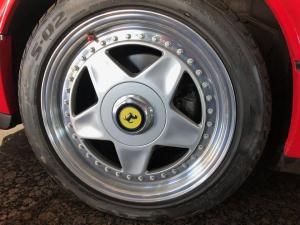

ja, den Frenchfelgen Link kenne ich auch schon, und hab da nix gefunden. Hänge mal ein Bild von derMistral SL 421 mit dran. Hat angeblich 8x17 ET36 für Mecedesmodelle. Ist mir irgendwie rätselhaft. Gibt da jemanden der verkauft ein Gutachten für Mercedesmodelle mit der Felge. Daher das Interesse , ob die mit den SL 614 kompatibel sind ( und der Tüv das auch glaubt 🙂 )

Die SL421 sind für diverse BMW-Modelle mit Lochkreis 5x120. Mir bisher bekannte Maße reichen von 8x17 bis 9,5x17.

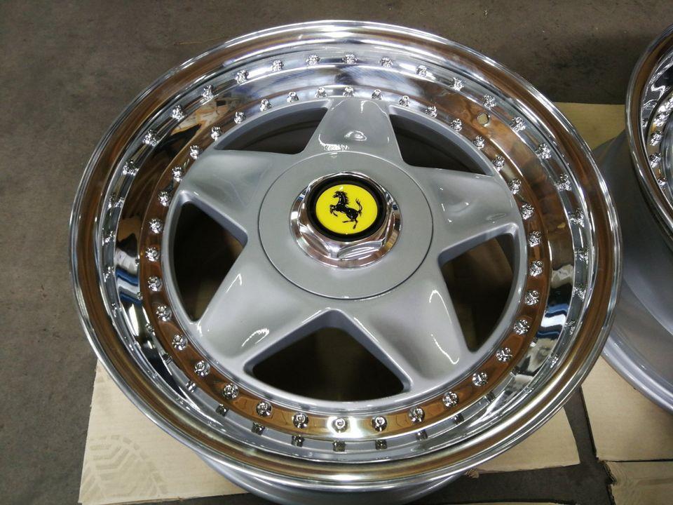

da ich aktuell einen Satz Speedline Mistral verkaufen möchte und ebenfalls keine Unterlagen zu den Felgen haben möchte ich anmerken, dass meine Felgen vorne 9Jx17 und hinten 11Jx17 sind . Es sind SL 614.009 vorne, die hintere Bezeichnung lautet SL 614.010. Auch der Lochkreis ist nirgendwo abgebildet, muss ich nochmal nachmessen. Meiner Meinung nach passen die allein von der Breite schon nur auf einen Sportwagen aus den 90ern. Hat jemand solche einmal gesehen? Es sind Ferrari Nabendeckel drin. Ich vermute, dass die auch auf einem gefahren wurden.
die Felgen hat es für verschiedene Autos gegeben, ua. auch für Ferrari 328, 348, Testarossa.
Leider gibt es keinerlei Gutachten mehr für die Räder, hab echt ALLES probiert.
Einzige Möglichkeit : irgendwer hat noch ein Originalgutachten, oder entsprechenden Rädereintrag im Fahrzeugschein ( muß aber Nummerngleich sein ).
Sonst leider kein Eintrag mehr möglich !!
Danke für deine schnelle Antwort. Habe gestern ungläubig drei Stunden im Internet auf allen Sprachen gesucht und nur herausfinden können, dass die Felgen (in meinem Fall) wohl für den Testarossa geeignet sind. Mehr leider aber auch nicht. Ich werde nochmal in alle Richtungen suchen, falls ich etwas finde werde ich es hier teilen. Wäre ja wirklich schade um die Felgen! Und eine Eintragung ohne Gutachten halte ich zwar für möglich, aber da werden viele erstmal abwinken.
Der Eintrag ohne Gutachten scheitert am Nachweis der Festigkeit bzw. möglichen Radlast. Bei Gutwilligem Prüfer geht das evtl. wenn man einen Fahrzeugbrief hat in dem genau diese Felgen ( Nummern gleich !!!) eingetragen sind. Dann ist ein Eintrag bis zu diesem, im Fahrzeugbrief / schein vermerkten,  Fahrzeuggewicht evtl. möglich.
Ohne Nachweis geht leider garnix  mehr   😢 Hab das bis zum Erbrechen mit dem Tüv diskutiert😭
