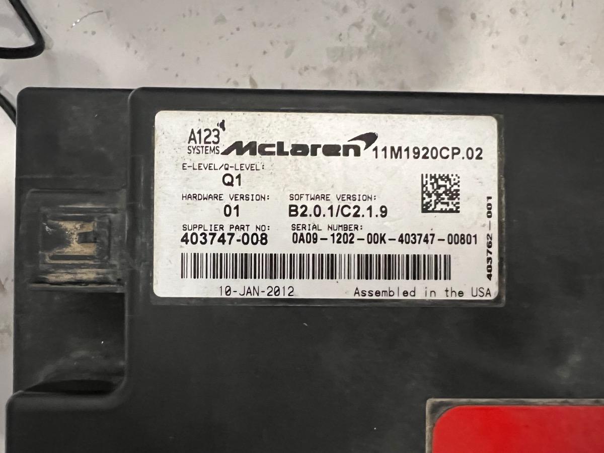

ich habe aus meinem MP4 12C die Batterie zum Laden ausgebaut.
Leider habe ich die Spannung in Volt nicht vorher gemessen.
Ladeversuch mit einem CTEK LITHIUM XS Ladegerät Li-Batterien 5–120 Ah.
Funktioniert auch, leider nur bis Stufe 4 (geht bis Stufe 8 ) danach geht die rote Fehlermeldung an. Danach mit Reset Taste neugestartet. In 10 Versuchen immer der gleiche auftretende Fehler.
Multimeter zeigt 11,9 Volt an (natürlich ohne das Ladegerät angeschlossen zu haben.
Habt ihr eine Idee wie der Ladeprozess bis zum Ende durchgeführt werden kann?
Batterieversion seht ihr im Anhang.
Vielen Dank im Voraus.
