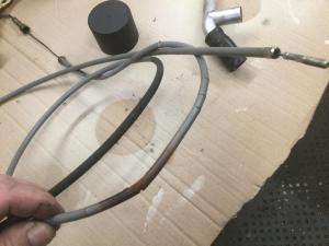

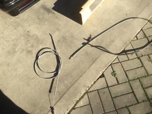

Gaszug noch ersetzt,war notwendig

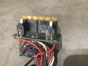

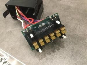

Bin auf der Suche nach einem Spiegelschalter (sieht verdächtig nach BMW aus)
und nach einer Lüftungsbetätigung ( defekt durch Wassereintritt)
Gerne Input
Ja BMW, glaub im E30 wirst Du fündig.
E30 passt nicht,hat gebogene Form.
Meiner ist gerade
Hallo 328forever,
Weiß jemand ne gute Adresse für Elektronik-Instsandsetzung?
Das  linke Bedienteil   für Lüftung hat sich durch Oxidation verabschiedet
