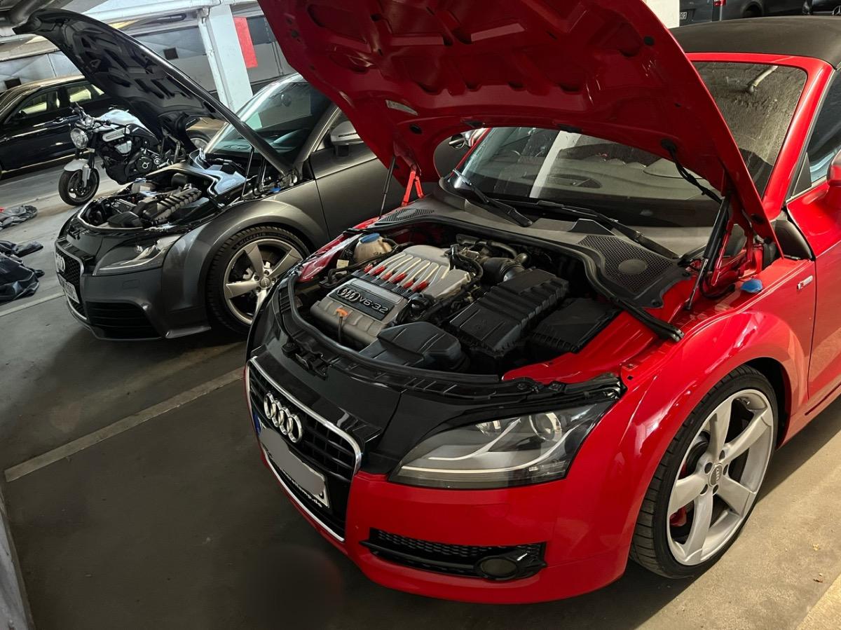

Vor knapp 2 Monaten habe ich auf einer Oldtimer Rallye ein sehr attraktives Angebot für ein 996 C2 Cabrio erhalten.
Um nicht allzu lange darauf rumzureiten, es war letztlich eine Luftnummer, welche mich jedoch in Cabrio Laune versetzt hat.
Das letzte Cabrio im Fuhrpark war ein New Beetle, welcher bereits Anfang 2020 verkauft wurde.

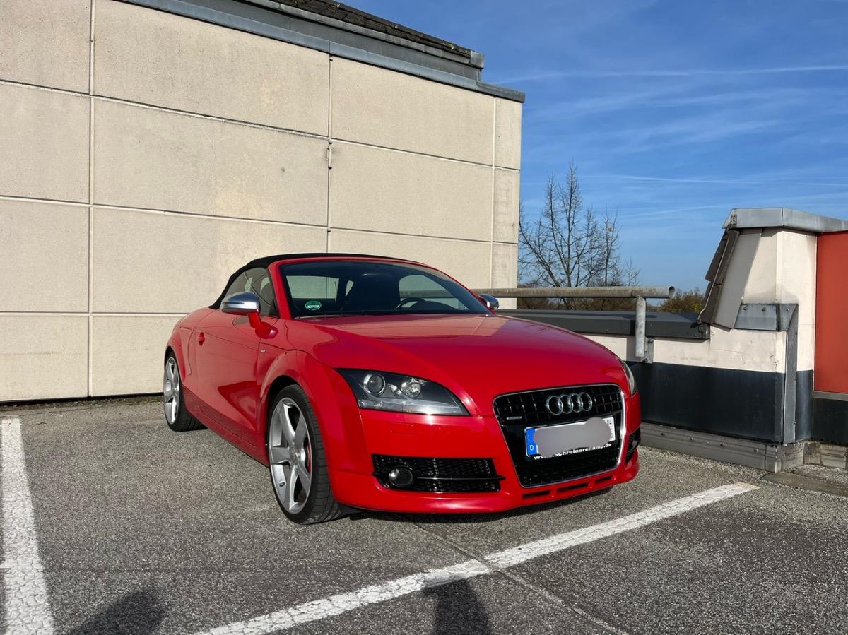

Da meine Freundin seit jeher ein großer Fan meines TTs ist und immer mal wieder davon gesprochen hat, dass ein roter Roadster ihr Traum wäre, habe ich die Situation genutzt um ein genau solches Fahrzeug anzuschaffen.
Das Auto hatte ich ohnehin schon länger im Auge und die Situation war perfekt.
Es handelt sich um ein 2007er TT mit dem 3.2 VR6, der BWA 4 Zylinder ist zwar extrem interessant, aber eines meiner absoluten Postercars als Kind war neben dem R8, jetzt bitte nicht lachen, der Golf 4 R32.
So konnte ich zwei Fliegen mit einer klappe schlagen. Roadster kaufen und ein Stückchen R32 bekommen.
Der Wagen ist bei weitem nicht perfekt und nicht vergleichbar mit meinem RS, aber es war der mit Abstand günstigste 3.2 Roadster mit Handschaltung in Deutschland zu diesem Zeitpunkt.
Er hat ein paar kosmetische Mängel wie Steinschläge und leichte Klarlackabplatzer, aber technisch steht er 1a dar.

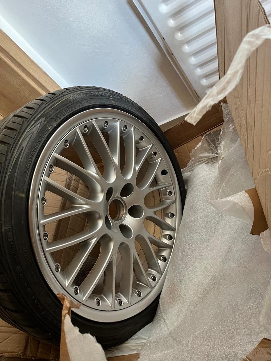

Nachdem ich gestern alle Lederteile aufgehübscht habe, sind heute auch die neuen Felgen angekommen. Es sind BBS Speedline geworden, sprich eine OEM Audi Felge. Jetzt fehlen nur noch Grundplatte und Fuß vom Spoiler und die S-Line Schweller. Dann kann lackiert und angebaut werden. Vielleicht kaufe ich auch noch Facelift Scheinwerfer mit LED Tagfahrlicht, mal schauen 😁
Hat geklappt, bin mal gespannt wie das letztlich aussehen wird 😁👍🏼

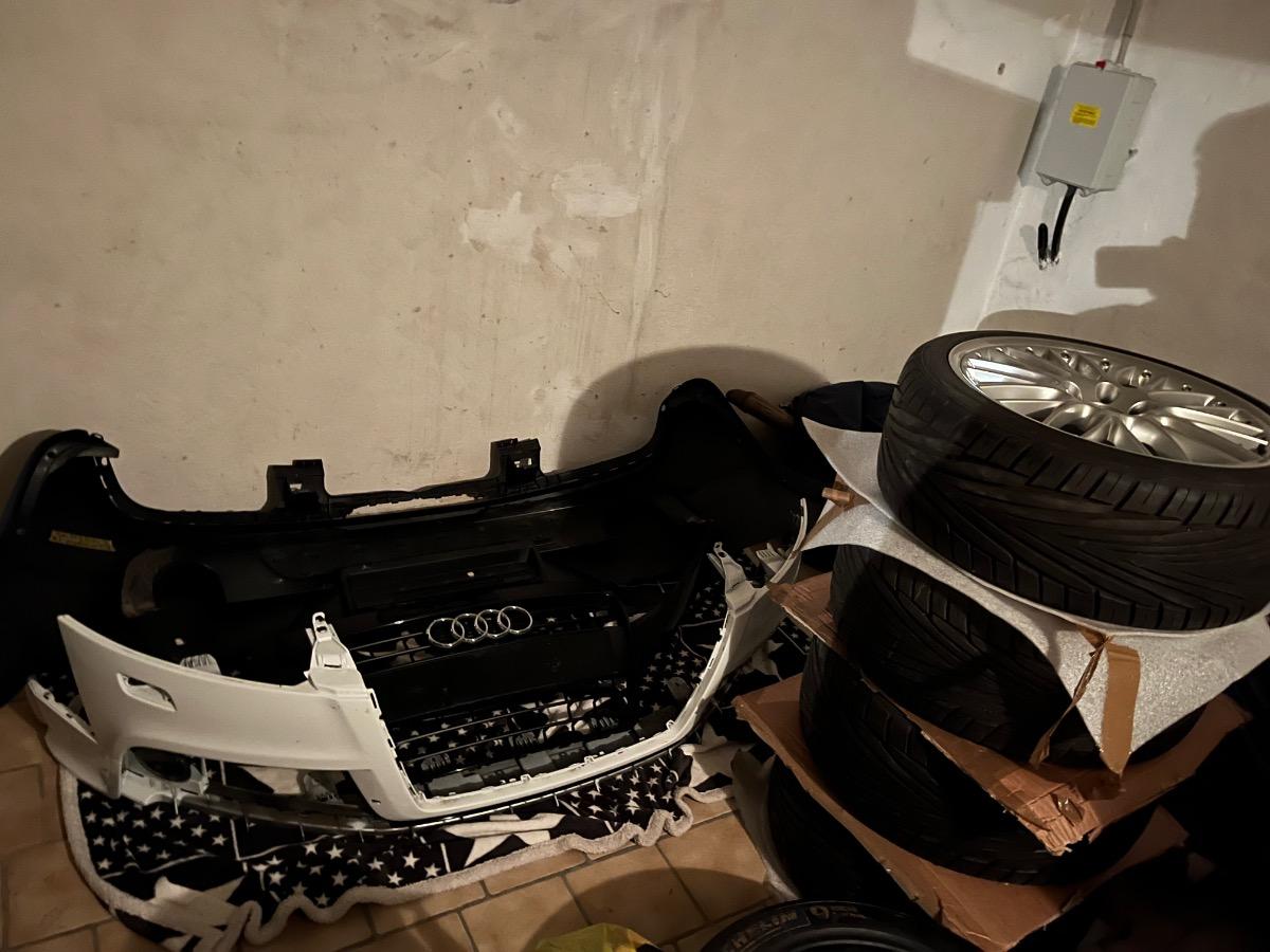

So langsam geht es los, bald wird der Wagen  auseinander genommen.
Die restlichen Spoiler Teile und die Schweller sind bestellt.
Zwischenzeitlich habe ich mir noch einen Competition Grill besorgt und habe somit das komplette Competition Paket im Keller liegen.
Im Februar / März geht es dann zum Lackierer 😁
Und da sind auch schon die Schweller angekommen, jetzt geht es Schlag auf Schlag, ich freu mich schon auf die vorher / nachher Bilder 😁

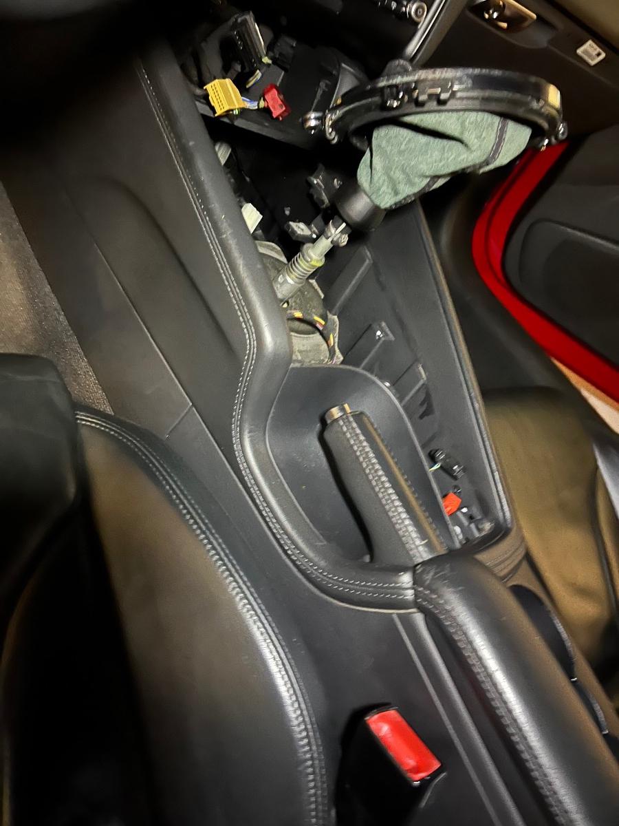

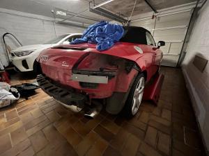

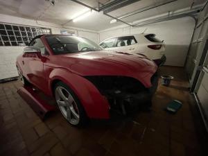

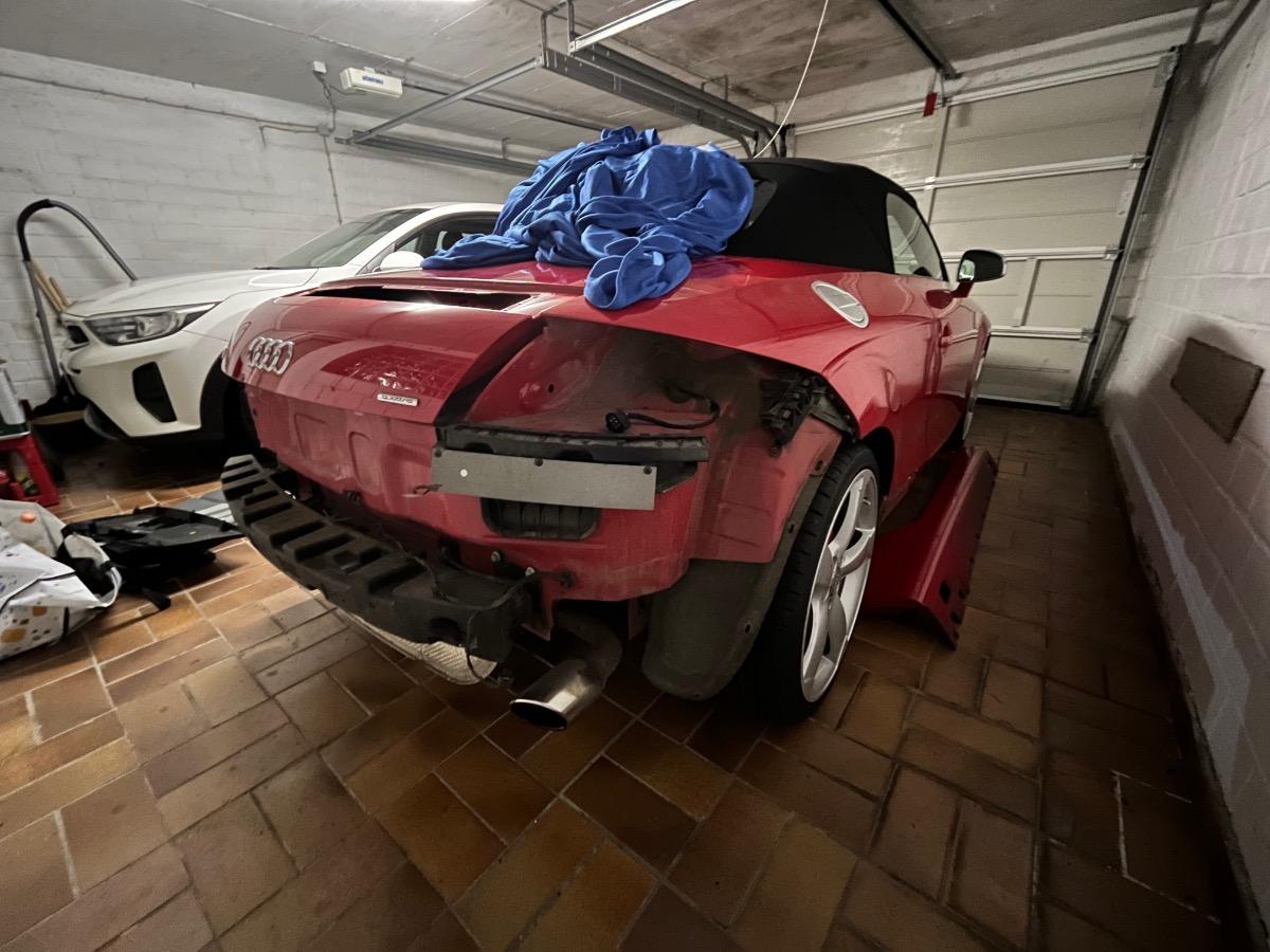

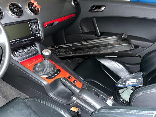

Gestern habe ich in einem Anflug von Langeweile schonmal das Auto auseinander genommen.
Jetzt muss ich nur noch die Mittelkonsole rausfummeln und dann kann es losgehen mit dem lackieren.

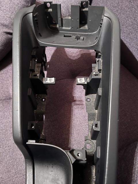

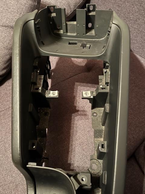

Die Mittelkonsole mit dem Lederpaket ist seit gestern eingebaut.
Jetzt muss ich wirklich nur noch die PDC Vorbereitungen an der neuen Stoßstange durchführen und dann kann im Januar / Februar lackiert und zusammengebaut werden.

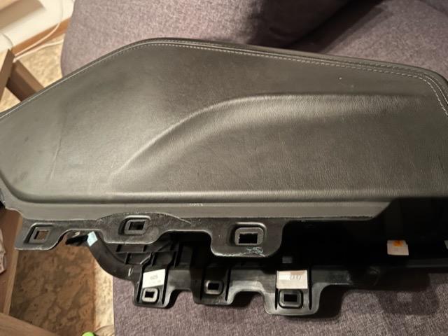

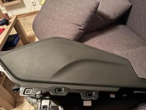

Part 2 des Lederpakets ist nun auch an Ort und Stelle.
Jetzt fehlen nur noch die Türtafeln, welche ich mir eventuell am Wochenende vornehme.

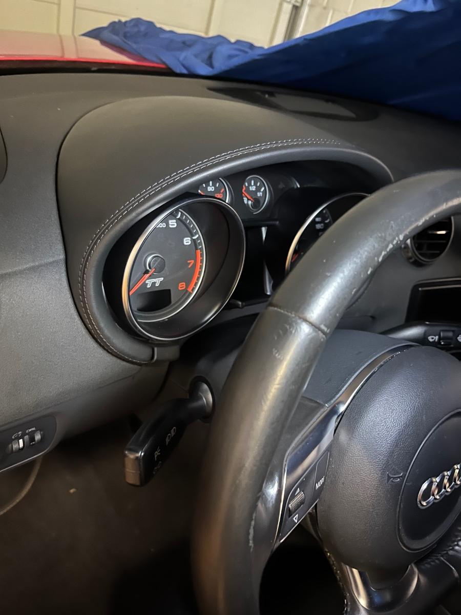

Das Leder des Lenkrad braucht aber auch ein wenig Pflege, oder ist sind das nur Reflektionen im Bild?
In der Tat hat das Lenkrad nach 155.000 km schon bessere Zeiten gesehen.
Ich hab es bereits mit Colour Lock Lederpflege aufbereitet und es ist auch wieder gut matt geworden, das glänzt nur so, weil ich für das Bild mit einer Lampe gearbeitet habe. Dennoch ist das Leder oben ganz klar beschädigt, da hilft auch keine Aufbereitung mehr.
Dies wäre in der Tat also noch eine kleine Nebenaufgabe das gute Stück mal neu zu beziehen 👍🏼

Hallo Tim, schöne Bilder. Ich finde es toll wie du dir Schritt für Schritt deinen Traum-TT baust. Zu dem Thema Lederlenkrad würde ich dir gerne einen Tipp geben:
Auf dem Foto ist ein leicht gelber Schleier zu erkennen, der teils matt und teils glänzend ist. Die von dir verwendete Colourlock Lederpflege ist ein richtig gutes Produkt, damit hast du dir definitiv etwas richtig Gutes angeschafft. Es ist empfehlenswert vor dem Auftrag dieser Pflege aber die entsprechenden Oberflächen erst einmal gründlich zu reinigen, auch mittels mechanischer Einwirkung. Aktuell hast du (ist nicht böse gemeint) wahrscheinlich einem Großteil des Schmutzes eine Pflege spendiert. Schau mal im Netz nach dem sogenannten "Interieur Scrub Pad", einfach mal nach dem Begriff googlen. Das Teil gibt es in vielen Online-Shops zu bestellen für einen schmalen Taler (ca. 8 EUR). Dabei handelt es sich um ein spezielles Innenraumreinigungspad mit leicht abrassiver Wirkung, welches sich optimal eignet um abgegriffenes Leder aufzuarbeiten. Mittels dieses Scrub Pads einfach einen professionellen Reiniger wie z.B. "Colorlock Lederreiniger Stark" (ca. 22 EUR) oder alternativ auch gerne  "Relected Interior Purge READY-TO-USE" (ca. 8 EUR) ins Lenkrad einarbeiten und danach den gelösten Schmutz mit einem feuchten vom Lenkrad abnehmen. Ich habe besonders gute Erfahrungen mit der Kombination aus Scrub Pad + Reflected Interior Purge Ready-to-Use gemacht. Produktperformance und Preis-Leistungs-Verhältnis sind hier in meinen Augen einfach stimmig. Du wirst dich wundern was für ein Schmodder danach in deinem Tuch kleben wird. Wenn du dann deinem Lederlenkrad eine Ruhepause gönnst zum Ablüften (ca. 1 Stunde), dann kannst du die wieder Colourlock Pflege auftragen. Das Ergebnis wird optisch und haptisch ein großer Unterschied sein. Mit dieser Methode erhälst du dein original Leder und so ein Stück weit den original Zustand. Neu beledern würde ich das Lenkrad persönlich noch nicht.
@Sarah-Timodas ist ein sehr guter Hinweis, das werde ich mir die Tage mal bestellen 👍🏼

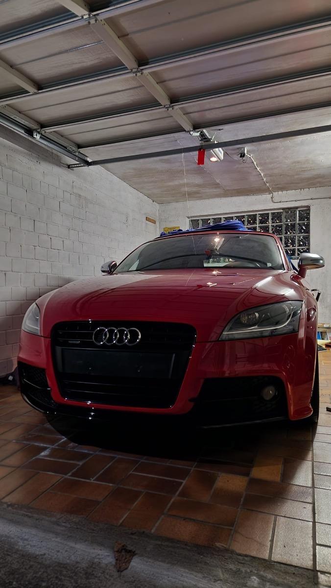

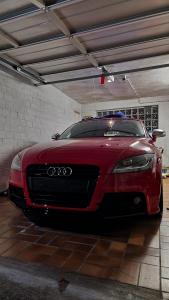

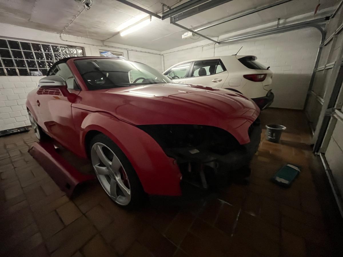

So langsam geht es auf die Zielgerade, im Endeffekt steht nur noch das lackieren im Weg, was ich hoffentlich im Februar machen lasse werde.
Ich hab auf jeden Fall schonmal „vorher“ Bilder angefertigt um am Ende einen Vorher / Nachher Vergleich machen zu können.

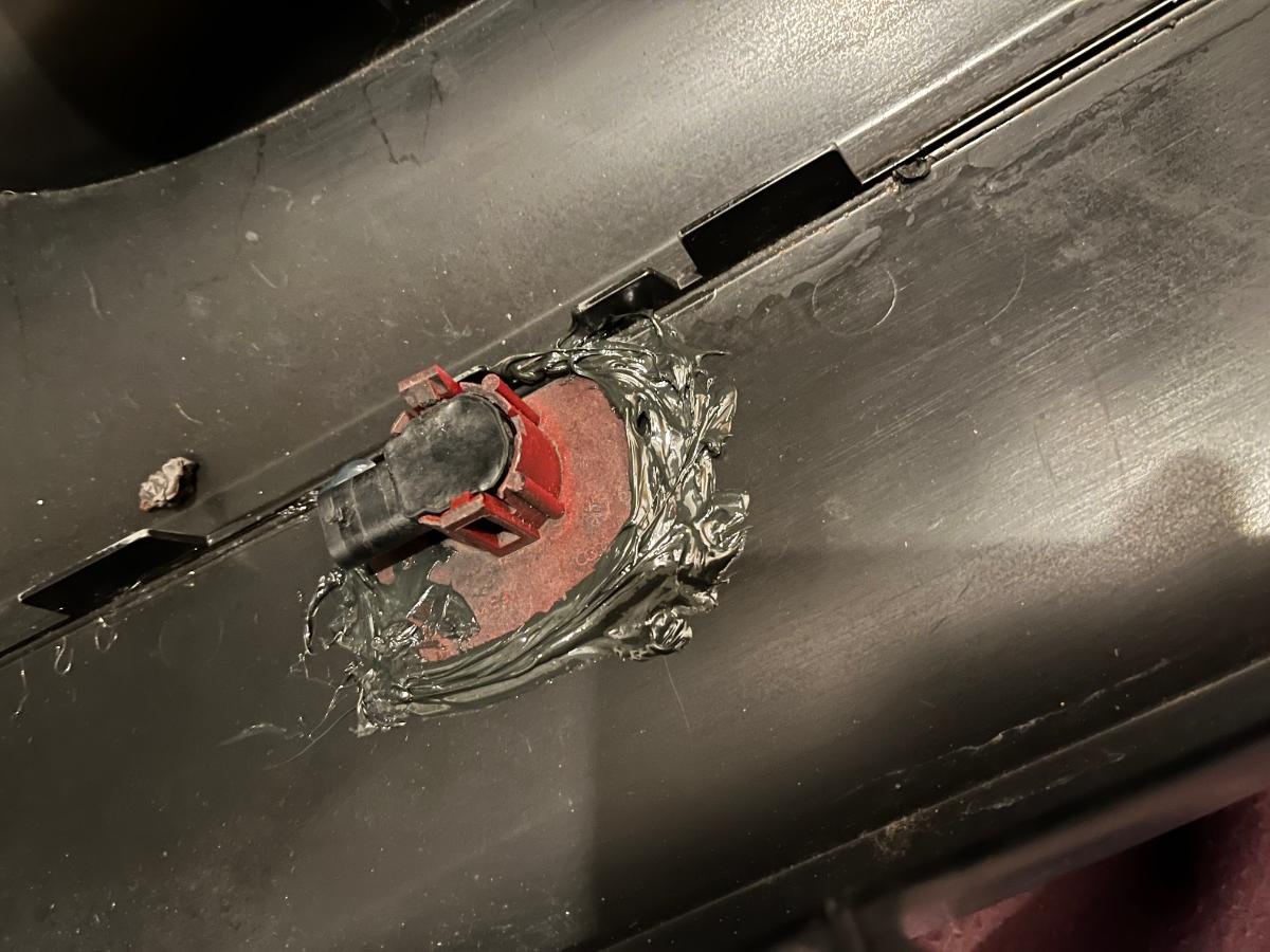

Thema PDC Sensoren. Hier auch mal einen Beitrag der hoffentlich für viele andere Hilfreich sein wird.
Zunächst mal die Problemstellung:
Die neue S-Line Stoßstange hatte keine PDC Löcher. Was ich nicht wusste: Seitens Audi ist es eigentlich nicht angedacht PDC nachzurüsten, man bekommt weder die Halter noch das passende Werkzeug bei Audi.
Die Halter kann man einfach aus der alten Stoßstange entfernen. Ich hab einen handelsüblichen Haarföhn zum erhitzen genommen und die Halter mit einem Schraubendreher Stück für Stück abgelöst. Alles kein großes Thema.
Kommen wir nun zum eigentlichen Hauptproblem. Die Löcher für die neue Stange. Ich habe viele Freunde und Bekannte bei VW / Audi die entsprechend an die offiziellen Werkzeuge rankommen. Problem war nur: So wirklich gab es kein passendes Werkzeug. Das nächstbeste hatte Löcher in 18,3mm gestanzt, die Löcher beim TT 8J sind bei den OEM PDC allerdings genau 18mm. Klingt erstmal nicht nach viel, den Unterschied kann man aber tatsächlich sehen. Also eine eher suboptimale Lösung.
Im Netz findet man hierzu nicht viel, die meisten nutzen das 18,3mm Werkzeug, was m.M.n. aber keine perfekte Lösung ist.
So habe ich mich auf die Suche nach einem geeigneten Werkzeug gemacht. Einfach freestyle mit einem Bohrer + Reibahle hätte auch funktioniert, aber ich selber würde meiner handwerklichen Begabung nicht so sehr trauen, als das ich deswegen meine neue Stoßstange riskieren würde.
Ich habe dann auf ebay das perfekte Werkzeug gefunden, ich poste jetzt keinen Link, nicht, dass das als Werbung gilt, aber sucht einfach „Blechlocher / Schraublocher Lochstanze / Schraublochstanze 18mm“ und ihr solltet fündig werden.
Gestern Abend habe ich es dann direkt ausprobiert und die Löcher waren perfekt, genau die Größe wie bei der originalen Stoßstange. Die alten Halter können einfach eingeklebt werden, hierfür am Besten Haftgrund Vermittler auftragen, dann hält das auch 1a.
Tipp: Wenn ihr die Halter einklebt, steckt einen PDC Sensor rein, damit ihr diese wirklich mittig einsetzt und schauen könnt ob alles passt.
