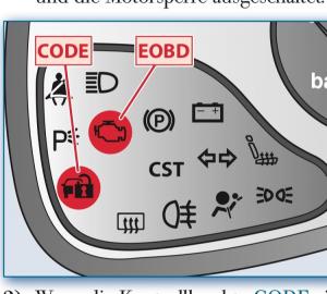

ich habe seit ein paar Tagen ein reproduzierbares Problem mit meinem F430 Spider. Die Code-Leuchte (s. Bild) bleibt an (wenn der Zündschlüssel richtig erkannt wird, geht diese gemäß Handbuch normalerweise nach 1 Sek. aus) und in der Folge lies sich der Wagen nicht starten - es geht nur der Anlasser (was ja bei einer Wegfahrsperre auch Sinn der Sache ist). Irgendwann ging die Code-Leuchte dann Gott sei Dank wie gewöhnlich aus und ich bin zumindest nach Hause gekommen. Dort habe ich den Wagen ausgemacht und versucht erneut zu starten - gleiches Fehlerbild, Starten nicht möglich. Ich habe dann den Zweitschlüssel probiert, ebenfalls kein Start möglich.
