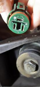

Hallo, ich möchte bei meinem 348tb den Anlasser ausbauen. Nun bin ich definitiv nicht der absolute Profi. Die Schrauben habe ich bereits gelöst, d. h. der Anlasser ist locker. Jetzt bin ich mir nicht sicher, wie ich den elektrischen Anschluss löse. Ich vermute einen Stecker, der abgezogen werden muss oder muss das Kabel direkt am Anlasser gelöst werden. Für hilfreiche Antworten bin ich sehr dankbar!
Viele Grüße
Dieter

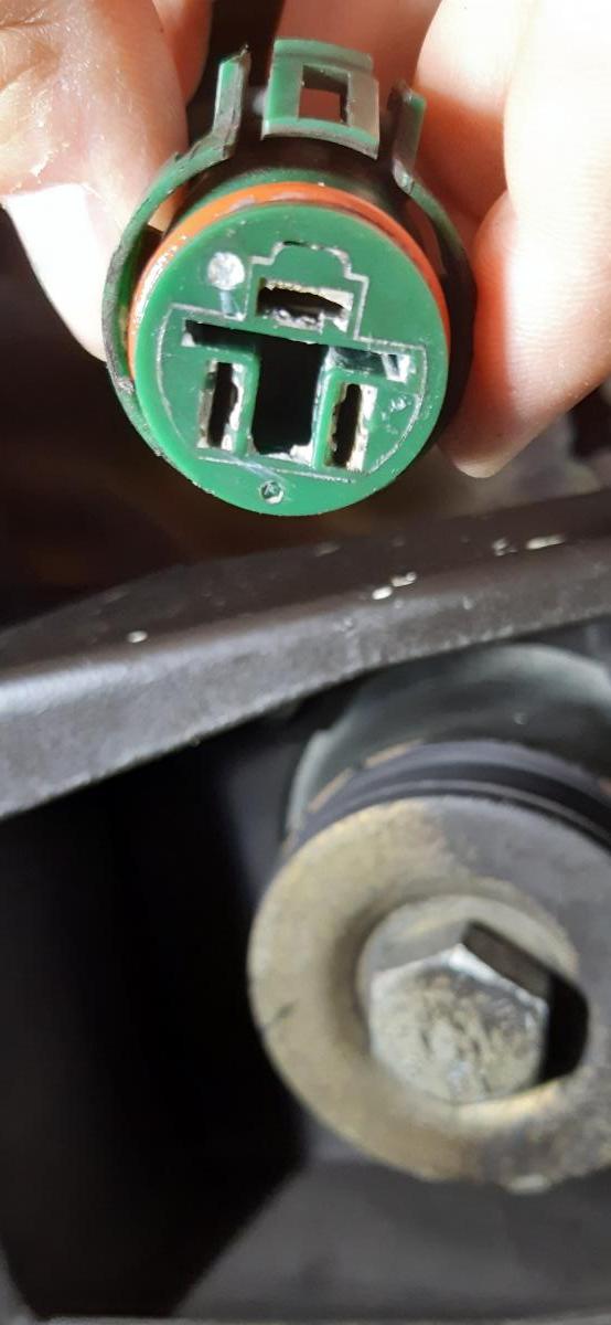

Hallo Dieter,
Ich gehe davon aus, dass Du den Antriebsriemen bereits gelöst/gelockert hast?
Der 348 Limastecker sollte gleich zum 355er Stecker sein.

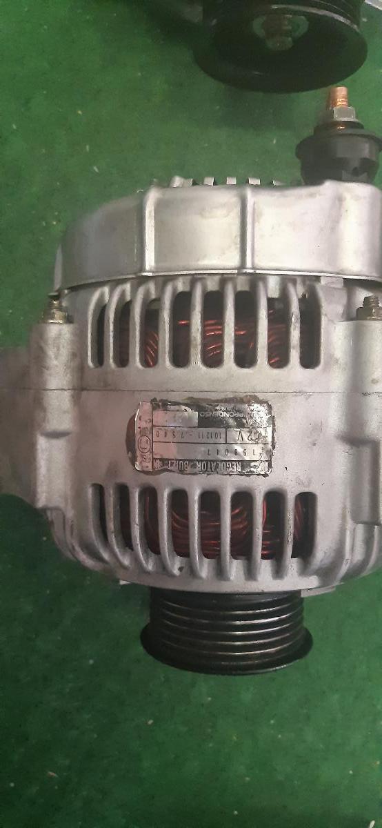

Diesen Sicherungsclip im Foto oben nach unten drücken und den Stecker hin und her bewegen und gleichzeitig von der Lima weg ziehen. Kann gut sein, dass dieser einwenig fest sitzt und Du mehrere Versuche benötigt bis der Stecker rausgeht.
Es muss auch noch der Anschluss für den Anlasser gelöst werden. Ist mit einem Ösenstecker und einer Mutter an der Lima angeschraubt. Ist das lange Gewinde ( kupferfarbig), dass aus der Lima vorsteht. Im Foto rechts zu sehen
Gutes Gelingen

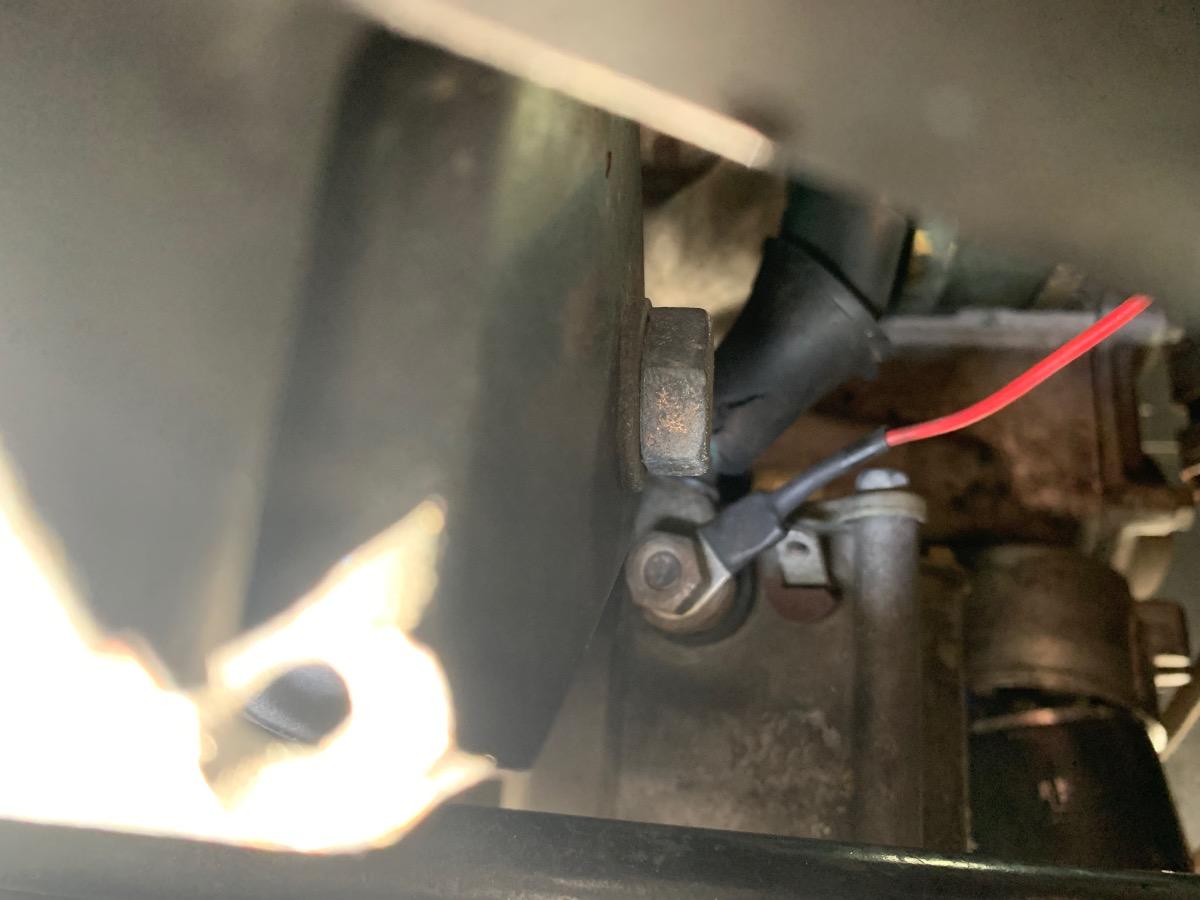

Hallo, danke für Eure Antworten. Ich habe lediglich den als Foto beigefügten Anschluss gefunden an dem beide Kabel befestigt sind. Das würde bedeuten, dass ich lediglich diese Kabel und die drei langen Schrauben lösen muss, liege ich da richtig? Gibt es sonst noch etwas beim Ausbau zu beachten? Batterie habe ich natürlich abgeklemmt 😊.
Viele Grüße
Dieter

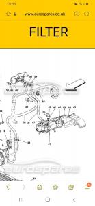

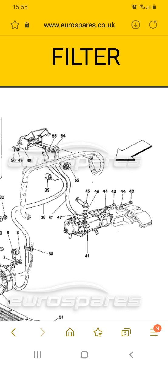

Hallo Dieter,
Hier die Explosionszeichnung des 348 2.7.
60108814_Screenshot_20220916-155555_SamsungInternet.thumb.jpg.f850cbe0ac10cd1f837d14c77151c906.jpg
gemäss dieser musst Du nur die genannte Schraube mit den 2 Anschlüssen lösen und die Befestigungsschrauben mit denen der Anlasser befestigt ist.

Hmmm, ist das Richtig, das der Anschluss so dicht am Rahmen (Schraube) anliegt? Das sieht sehr Kurzschlussgefährdet aus.
MfG Ulf.

Am 15.9.2022 um 19:20 schrieb dikai:
Die Befestigungsschrauben hast Du doch bereits gelöst...?
Der Anlasser ist gemäss Explosionszeichnung von hinten, vom  Kupplungsgehäuse, mit drei Schrauben befestigt.
Hier auf dem Foto auch zu sehen
260780957_Screenshot_20220917-213854_SamsungInternet.thumb.jpg.5b79cd928fe745c4365ebbdc1b5e4fc3.jpg

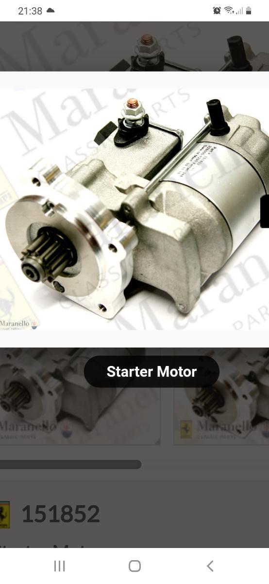

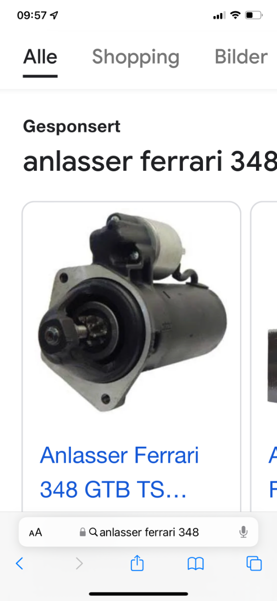

Ja, vielen Dank!!! Sorry, war ein Missverständnis…ich bin am überlegen, ob ich den Anlasser überholen lasse oder austausche. Habe aber noch keine adäquate Bezugsquelle gefunden. Deswegen würde mich interessieren von welchem  Shop das Foto stammt, bzw. welche Bezugsquellen ihr kennt.
Ich habe bisher nur diesen gefunden. Der sieht aber nicht so aus, als wenn er passt.
Hallo dikai,
Bezugsquellen in England sind superformance, maranello classic parts, eurospares, etc.
Hier in D ist auch Capristo eine gute Quelle.
Wenn Du den 348 2.7 hast ist die Ersatzteil Nummer 151852
Mit dieser Nummer findest Du die demenstsprechenden Fotos.
Als Hausnummer. Der Preis bei Eurospares liegt bei 932 GBP exkl. VAT plus Versand, D MwSt. und Zoll.
