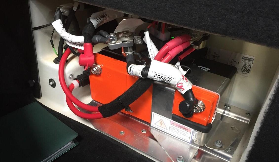

Hab zwar nicht die AntiGravity, dafür eine SuperB drin, dürfte sich ähnlich verhalten. Sie muss mindestens einmal alle 14 Tage ans Netz. Wenn die Spannung abfällt, dann schnell und komplett, unter 11 oder so schaltet sie sich dann selber tot. Da, wo der Bleiakku wenigstens noch die Speicher am Leben hält, muss man mit der LiIon dann erstmal alles wieder initialisieren. Außer dem Gewicht sehe ich da kaum Vorteile ehrlich gesagt, schon gar nicht wenn es um die Zeit ohne Nachladen geht.
Da oben wo es grün leuchtet ist ein Folienschalter den man leider weder tasten noch sehen kann, aber es gibt ihn und wenn man ihn findet und drückt wacht der Akku wieder auf. Meistens. (Das ist das Teil was die Pluskabel bei Unterspannung trennt und per Knopfdruck wieder zuschaltet)
32190025_EvoraSport410LithiumBattery.thumb.jpg.32465b735de0350ae488226df2003483 (2).jpg
Achso Normalspannung ist mit 13,8V höher als beim Bleiakku
