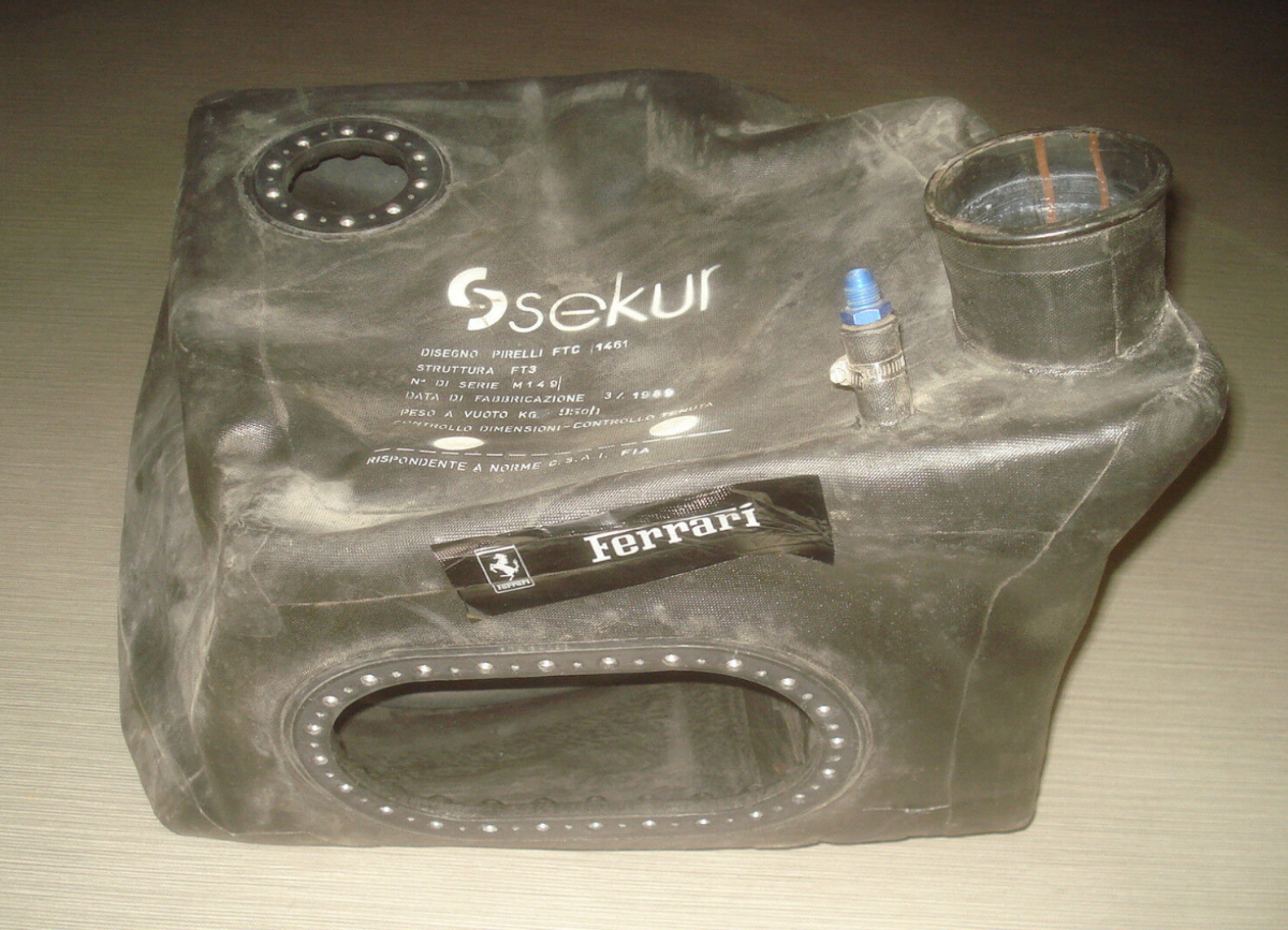

Bin hier heute nur zufällig auf das Thema gestoßen. Tanks baut jedenfalls Continental nach und mit neuen Materialien, Alutanks, Gummitanks oder Alubehälter mit flexiblen Gummitanks.
Beim F40 lösen sich nach Zeit die Verklebungen auf und dann stinkt der Wagen nach Sprit.
Es wird grad ein solcher Tank in Ebay verkauft und hier ist das Bild davon, damit auch mal klar ist, von was wir hier sprechen.
Im Motorsport müssen wir die Dinger auch alle 5 Jahre auswechseln und es ist praktisch das selbe Thema.
Nur fangen die Preise bei so circa 800€ an und können bei manchen Autos auch um die 8000€ pro Tank kosten.
Sch... äh, Preis egal, denn im Motorsport wird nur 5 Jahre damit rumgefahren.

an meinem f40 habe ich die tanks aus alu nachfertigen lassen und somit sollte das thema mit sich auflösenden tanks aus kunstoff/gummierung für die zukunft gelöst sein.
geruchsbelästigung durch auslaufenden sprit sollte ebenfalls der vergangenheit angehören .fahre jetzt seit knapp zwei jahren mit den alutanksund alles funktioniert wie es soll.
wenn einmal der tag des abschiedes kommt sprich die karre wird verkauft und der käufer empfindet alutanks als no go , so werde ich ihm preislich entgegenkommen und er soll sich originale/nachbautanks aus gummierung/kunstoff einbauen lassen .
sollte dies nicht nach seinem "geschmack sein" so begleite ich ihn gerne wieder raus....

Data di Fabbricazione 03 / 1989 😂
Den kannst du so wie er ist in die Tonne werfen oder dir zuhause im Wohnzimmer ins Regal stellen......
Der taugt wahrscheinlich nicht mal mehr als Verhüterli. 😉

Nennt sich dann in der Oldie Szene NOS (New old Stock) 😁

Maximal als Blumenvase.
