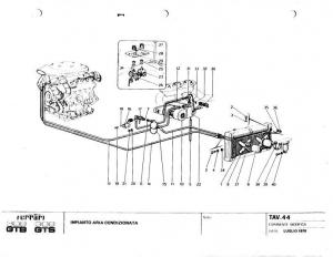

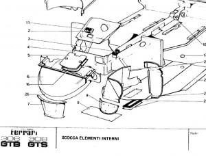

Schlauch Nr. 5 kommt im Loch von Blech Nr. 9 raus - zwischen den Querlenkern der Vorderachse leicht nach rechts verstetzt
Das Problem liegt aber meistens nicht im Schlauch, sondern am zugeschmodderten Stutzen am Verdampferkasten auf den der Schlauch draufgeschoben ist. Das Fußblech auf der Beifahrerseite raus, dann siehst du alles...😉
