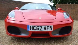

Wie ist der Farbcode für Steingrau/Anthrazit von Stoßstange vorne an Lufteinlass?
Hallo, kann mir einer den Farbcode nennen für den  Inneren Teil der vorderen Stoßstange um den Lufteinlass, der Heckdiffusor ist glaube ich ebenfalls in dieser Farbe…
Ich wusste gar nicht das die Lufteinlässe beim F430 vorne lackiert sind, sondern glaubte immer das wäre unlackierter Kunststoff (wieder was dazu gelernt hier).
Finde ich auch seltsam. Sonderausstattung?
Beim 458 ist da definitiv nix lackiert
Ist ja auch kein 430!😂 Bei nem schwarzen 430 ist das mMn andersfarbig lackiert…
Genau so ist original.

es gibt für diese Farbe keine Angabe von Ferrari. Ich habe das auch über eine längere Zeit versucht, rauszubekommen.
Das ist im übrigen die gleiche Farbe wie die im Motorraum verbauten, original grau lackierten Metallabdeckungen oder der original grau lackierte Diffusor. Es bleibt dem Lackierer nur die Definition über das Farbspektrometer übrig.

Ich habe gerade kurz im Internet geschaut und das hier gefunden:
Source | OE Code | Colour Description | Colour Family | Usage | First Year | Last Year | Brand Code | Variant Code | Mixing Scheme | Paint System
FERRARI 236430 CROMO GRIGIO CORSA MET 2CT Grey Wheel 2008 9999 FER.236430 PRIME DELTRON DN BCM
It is used on the F430 air vents, HVAC controls, front bumper air intakes, rear diffuser, non carbon headlamp bezels, engine bay grilles (on cars that have grey trim not black, obviously), the engine bay panels, header tank, airbox lids, and Scuderia interior. Basically, all of the grey accents
Das Grau der Stoßstangen F430 müsste GRIGIO GHISA 236423 von PPG sein, plus Klarlack OPACO 228052 ebenfalls PPG

Da frage ich mich, wie man im Internet auf diese Codes gekommen ist. Ferrari gibt dazu keine Information raus (oder ist nicht bekannt). Ich habe mit mehreren Filialen gesprochen, z.B. Mertel Nürnberg hat auf meine Anfrage freundlicherweise selbst versucht, das zu recherchieren, aber auch ohne durchschlagenden Erfolg.
Ich will damit nur sagen, dass diese Infos aus dem Netz oder dem US F-Chat nicht unbedingt richtig sein müssen…
Mein Lackierer ist PPG Nutzer und hat keinen offiziellen Farb-Code herausfinden können. Das bedeutet zwar nicht, dass der benannte Ton nicht passt, aber verifiziert ist er nicht.

Du kennst das doch selber, der "Eine" bekommt eine schnelle wahrheitsgemäße Antwort, den andern lassen Sie verhungern........Ich weiß nur das der Farbcode definitiv stimmt😉
