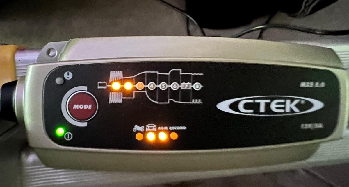

Guten Morgen,
leider hat sich nichts getan, der Akku ist immer noch komplett leer. Lämpchen vom CTEK war auf 1, habe den Mode Taster gedrückt jetzt leuchtet 1 und 2 wieder. Der Akku ist neu vom Januar.
mache ich etwas falsch?
Bist du sicher, dass es eine AGM Batterie ist? Ansonsten leuchtet die grüne Diode ja, also wird geladen. Bei nicht Ladung kommt rot. Einfach dran lassen…

Wenn die neue Batterie komplett leer ist, muss sie erst "angelernt" werden. Klemme eine Batterie, welche noch ein bisschen Ladung hat ( zur Not bei deiner Werkstatt, oder beim Autoverwerter eine alte Batterie, welche noch "ein bisschen voll" ist, besorgen) und gebe damit "Starthilfe".
Das heisst, klemme die "ein bisschen volle" Batterie mit Starthilfekabel (Plus an Plus, Minus an Minus) an deine eingebaute Batterie an und dann das Ladegerät an die "ein bisschen volle". Lasse das ganze so angeschlossen und nach 2, 3 Std. müsste deine Batterie "gelernt" haben, so das Du sie mit deinem Ladegerät vollladen kannst.
MfG Ulf.
Trotzdem würde ich immer eine neue Batterie nehmen.......Ladungserhaltungsgerät beim Abstellen immer anstecken und mich freuen wenn ich ohne grosses Tamtam einsteigen und fahren kann wann ich will.
Obiges CTEK ist ein Batterieerhaltungs und weniger ein Ladegeraet.  Das obige CTEK kann Tiefenendladene Battieren zwar laden aber dafuer muss die Batterie noch 2 oder mehr Volt haben und man haette den "RECOND" Mode waehlen muessen.  Eine "tote" Batterie bekommt man damit nicht wieder hin.
DES WEITEREN schliesst der RECOND Mode Batterien vom Typ AGM, LiTH,GEL aus. Das sind also die modernen Standardbatterien hat. Also pruefe was du fuer eine Batterie hast weil vermuten wuerde ich das du eine AGM hast.
Da das CTEK so zwischen 2-5A max. liefert kannst du dir ausrechnen wieviele TAGE es dauern wuerde eine 120A voll zumachen.
Gruss
Joerg
Zu den Ctek Geräten wird eigentlich eine gute Bedienungsanleitung mitgeliefert. Einfach mal lesen!
vor 4 Stunden schrieb BUTCHY:
Sieht nicht danach aus - Morgen Abend sollte Lämpchenreihe mind. „6“ anzeigen, dann gings nochmal gut. Ansonsten Batt. ausbauen, zur Werkstatt bringen & prüfen und wiederbeleben lassen. Ggf. Tausch würde ich bei der neuen Batt. ausschliessen.
Den SLS komplett stromlos machen eher doof - lieber alle 3-4 Wochen mal 200km damit fahren :D
vor 12 Stunden schrieb Ulf.M:
Dieses Ladegerät kann das Anlernen auch alleine.

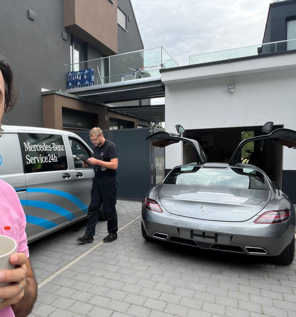

Vielen Dank nochmal für eure Hilfe,
ich bin seit paar Tagen wieder in Deutschland. Habe alles versucht was mit hier geraten wurde, leider war aber die Batterie schon tot. Der nette Herr von Mercedes hat mir eine neue Batterie eingebaut und alles ist wieder gut. Neue Batterie im Januar und jetzt wieder eine (Autsch…). Das war ein teuerer Spaß.
Bei Auslieferung sind die Batterien auf ca. 25% und wenn sie nie auf 100% geladen werden und sich direkt entladen gehen sie kaputt. Neue Batterie ist geladen und am Erhaltungsgerät.
