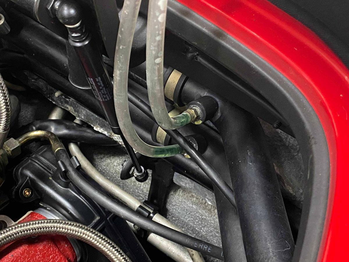

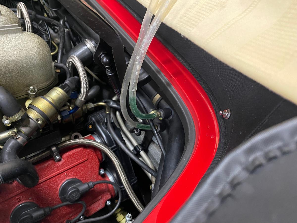

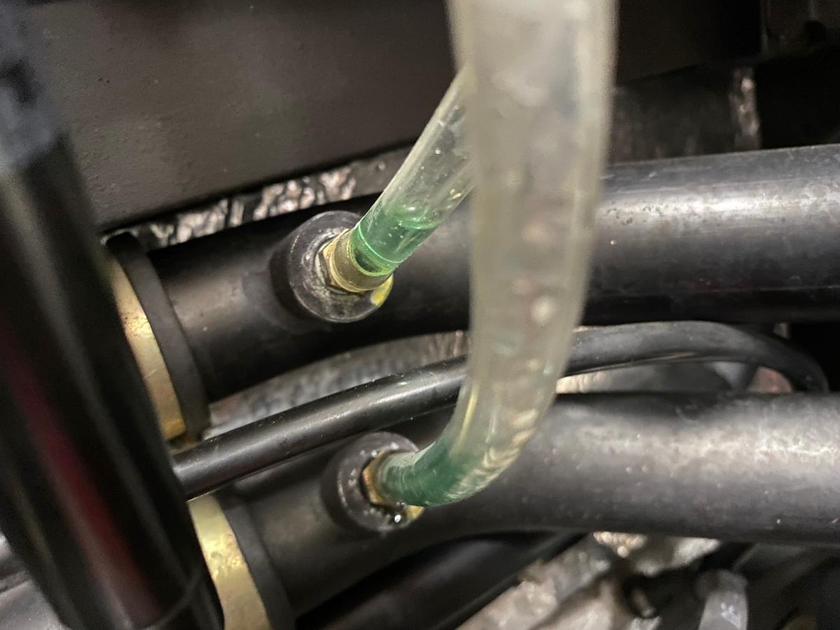

Einziger Schreck gester kurz das Thema mit dem Kondenswasser und ein wenig Kühlwasser aus dem Überlaufschlauch/ siehe Bild ( nach dem er übernacht in der Garage stand) gemäss dem WST-Meister wurde nochmals Kühlwasser aufgefüllt da trotz entlüften des Kühlsystems ab und zu eine Luftblase im System sei und um dies zu kompensiere wurde nochmals aufgefüllt ( nach dem abkühlen).
Ich beobachte dies mal.
Grüsse
Vulli348
Ein paar Tröpfchen dürfen da schon manchmal rauskommen 😉
Die Luftblasentheorie ist blabla, es gibt kein besseres System zum entlüften, als das von Ferrari ... natürlich vorausgesetzt man weiß wie es geht 😊

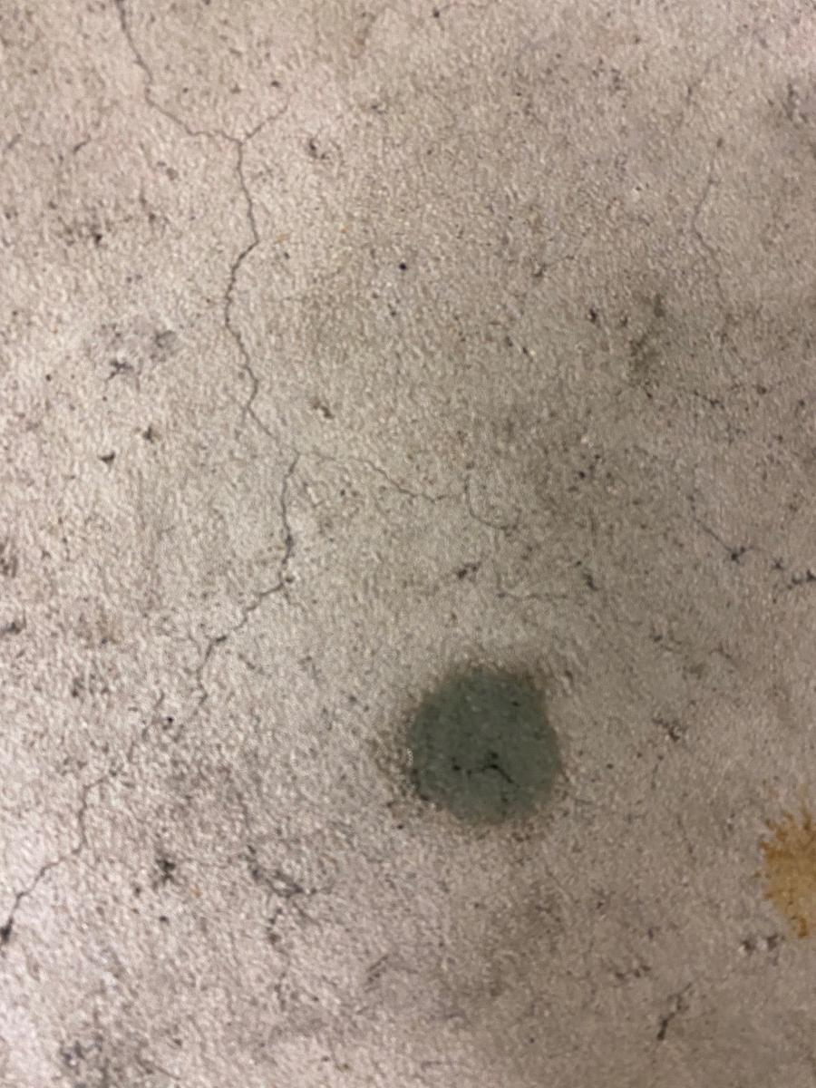

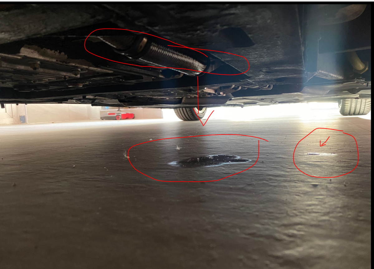

Leider hat jedoch seit ein paar Tagen die ersetzte Ölleitung ( wurde nachgebaut da nicht mehr lieferbar) den Dienst quittiert und er verliert Öl ( siehe Bild) - gleiches gilt für das Kühlwasser, das hat er aber schon seit Abholung nach diversen Staufahrten ink Kombination mit warmen Temperaturen gemacht ( weiter oben im Beitrag erwähnt).
Plötzlich startet er auch nicht mehr - Batterie müsste i.o sein ( Licht, Radio, Bedienelemente gehen) - Überbrückung mit Booster hat leider auch nicht geklappt ( Lichtmaschine wurde beim grossen Service überholt). Vielleicht liegt es an der verbauten Wegfahrsperre, dem Anlasser oder was auch immer.

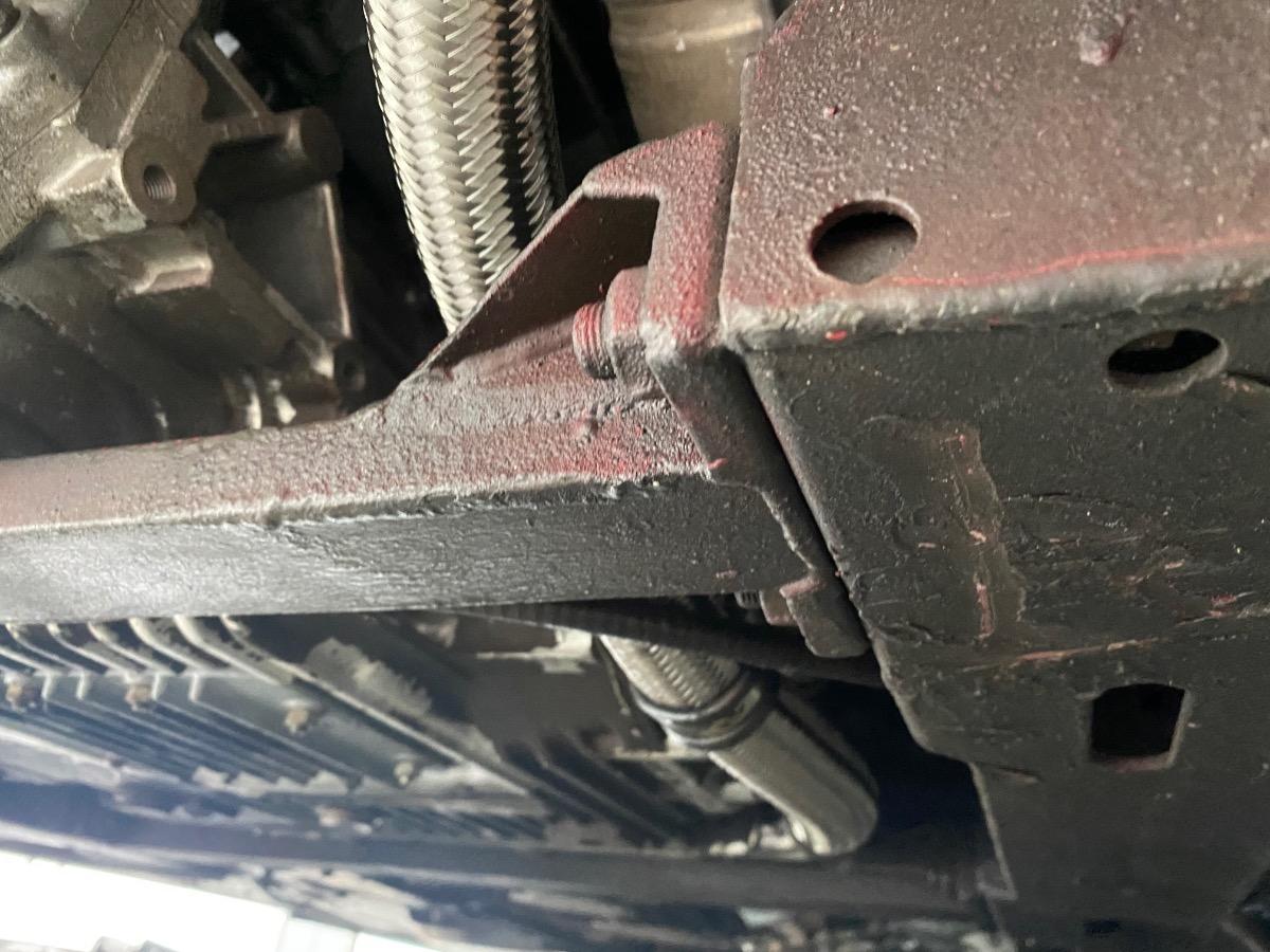

vor 31 Minuten schrieb Vulli348:
-Auf dem Foto sieht es aus als ob kein Hydraulikschlauch verbaut ist……….stimmt das ?
-Staufahrten / Wasserverlust nach Inspektion könnte durch Luft im System verursacht worden sein.
Hallo Michael
Ich hoffe natürlich nicht, hier noch ein Bild.
Hallo Vulli348,
vor 11 Minuten schrieb Vulli348:
Hallo Michael
Die Hydraulikbuden geben in der Regel keine Garantie, aufgrund der hohen Öltemperaturen im Automobilbereich.
Ich hab immer darauf geachtet das die Hydraulik-Spezies die alten Fittinge nehmen und dort die neue Leitung aufpressen, hatte damit bis dato 0 Probleme……..aber 1mal ist immer das erste mal🤷🏻‍♂️
Viel Glück beim 2ten Versuch 🍀
