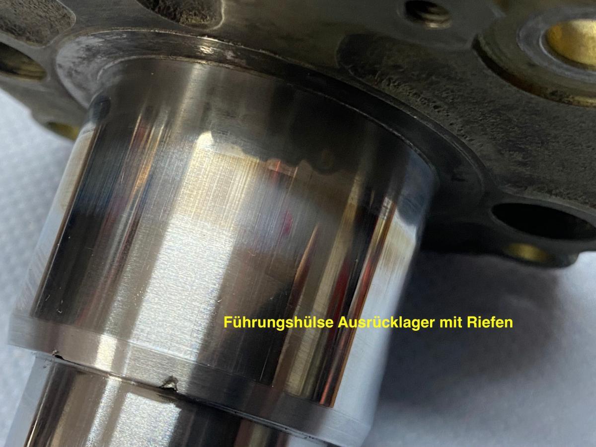

Alleine wenn ich lese „Ausrücklager“ muss ich kräftig lachen da du bald mit dem selben Problem wieder da stehen wirst.
Das Ausrücklager vom 348er ist nicht mehr verfügbar, lediglich ein Dichtungssatz………und wenn es dort einmal undicht ist und man „nur“ neu abdichtet hält das ganze noch nichtmal 1 Jahr.

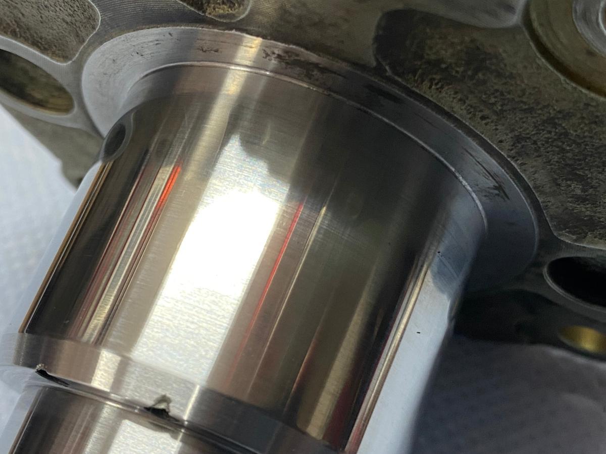

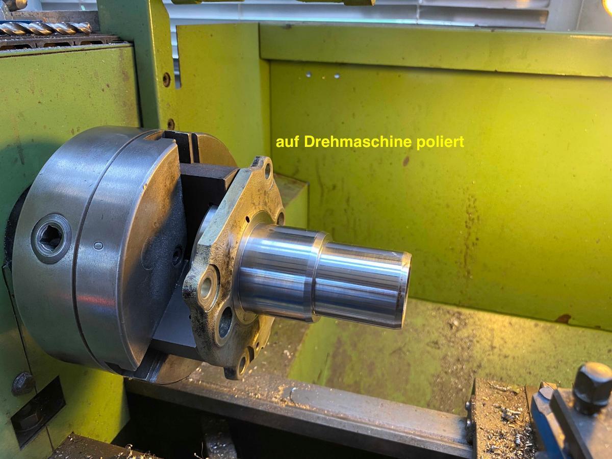

Wenn Die Hülse des Ausrücklagers nicht wenigstens auf der Drehmaschine poliert wurde, dann wird das nix mit der Abdichtung.
Aber ich drücke Dir fest die Daumen, dass Du keine Probleme mit der Diva hast und sie Dir immer ein Lächeln ins Gesicht zaubert 😊

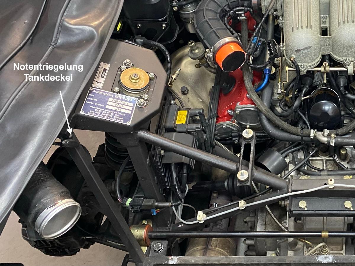

Tankklappe lässt sich plötzlich per Knopfdruck vorne nicht mehr öffnen, gibt es evtl eine Notentriegelung?

Motorhaube auf - Links am Federbeindom ist ein schwarzer T-Griff - ziehen!
Bild ist zwar ein Spider, aber ist bei allen gleich.
Danke!!
