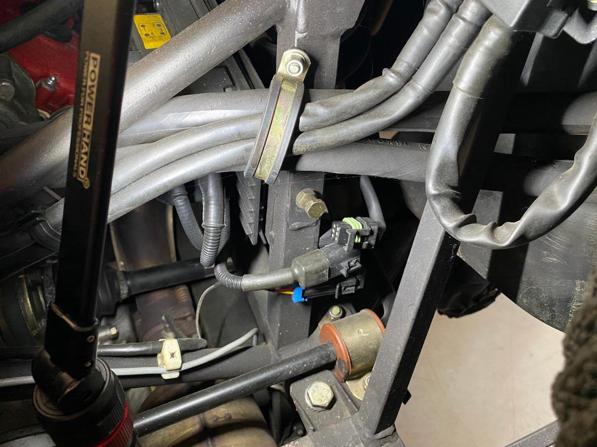

Kat Steuergeräte ausstecken und dann nochmal probieren 😉

- Kat Steuergeräte wie gesagt ausstecken

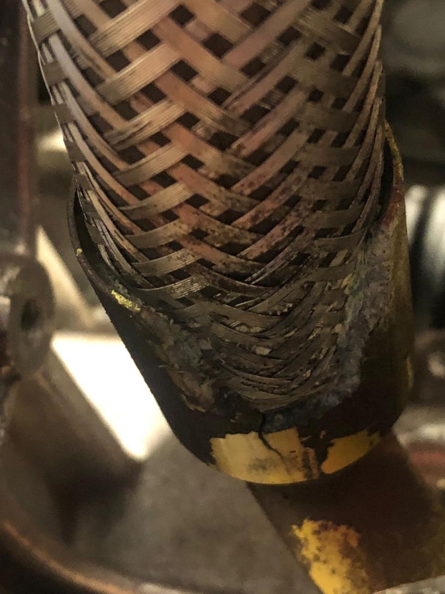

Eine Ölleitung ist auch defekt, diese ist wiederum nicht mehr verfügbar und auch nirgends erhältlich ist, man hat diese nun bei einem Hydraulikpezialisten anfertigen lassen, anscheinend jedoch weiterhin leicht undicht, man sucht eine andere Lösung (Bild der defekten Leitung ist angehängt).
Die Lichtmaschine ist jetzt plötzlich auch defekt, man hat diese nun eingesendet und lässt diese revidieren.
Naja,  dann wart ich weiterhin ab:)
