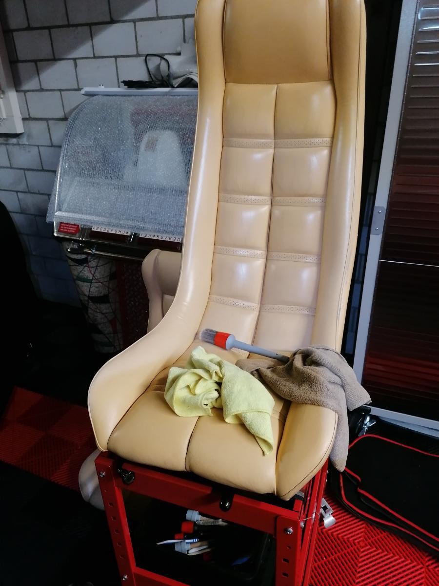

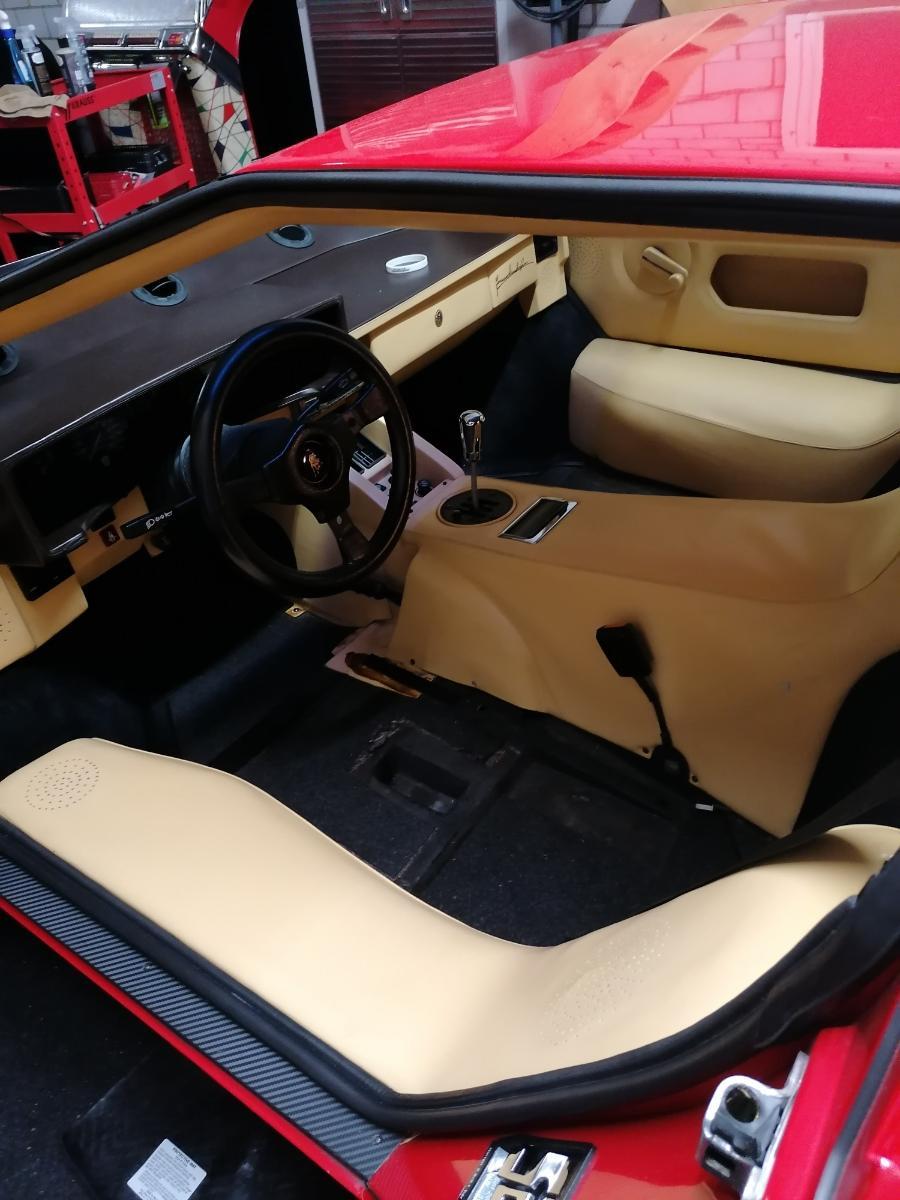

Hallo an alle Countachexperten  -  soll bei meinem Countach QV 5000  den Fahrersitz ausbauen - hab also den Sitz noch vorne geschoben , dann nach hinten geklappt , da ja sonst die Sitzschiene an der Handbremsabdeckung klemmt - dann gings noch ein Stück nach vorne , aber da steht der Sitz an einer Sperre an ???
In meiner Jugend beim Käfer gabs da an der Sitzschiene eine Feder die verhindert hat , dass der Sitz von vorne ausfährt , die mußte man nach unten drücken und dann konnte man den Sitz ganz nach vorne ausfädeln .  Beim Lambo find ich aber nichts in der Richtung ....   Kann mir jemand einen Tip geben , wie ich den Sitz rausbekomme  ?
Danke für eine Antwort  Rudi
Hallo Rudi,
Von unten vier Schrauben lössen und den Sitz inkl. Schiene raus nehmen....
Lg
