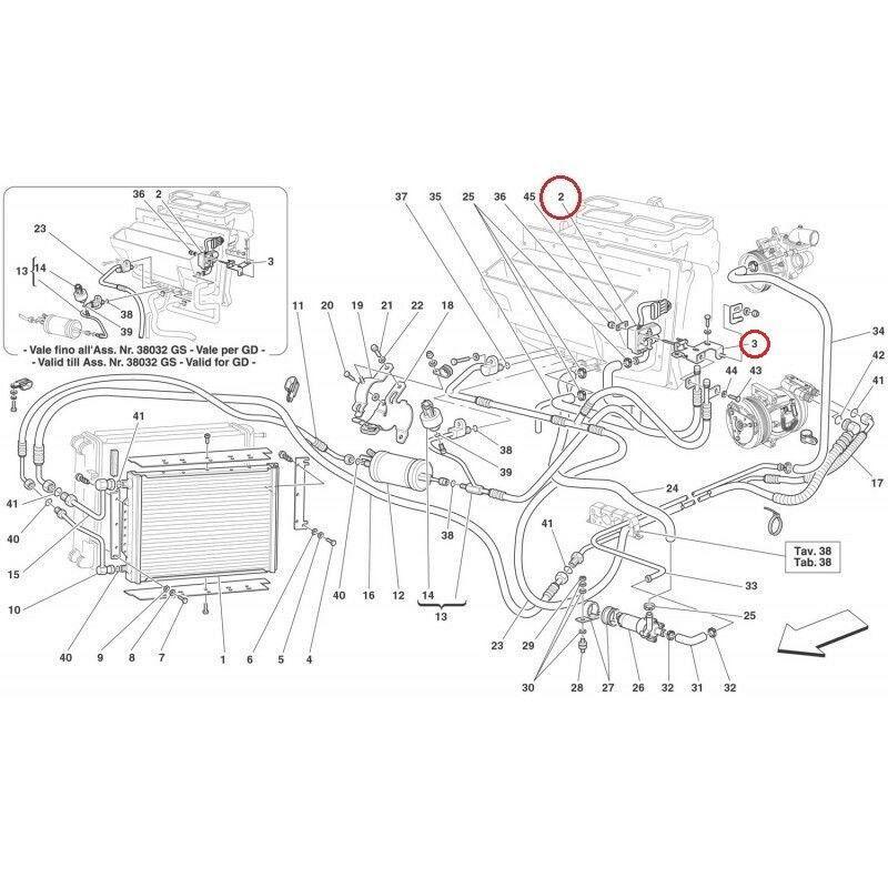

Wo sitzt das Heizungsventil ?😦
Hast du genüg Kühlwasser im Kreislauf ? Der Behälter mittig im Motorraum mit einem Plastikschraubdeckel an dem ein kleiner Schlauch steckt. Genau zwischen den Airboxes. Anonsten siehtst du hier das Ventil auf dem Bild
Funktioniert deine eizung wieder und kannst du die Ursache nennen?
