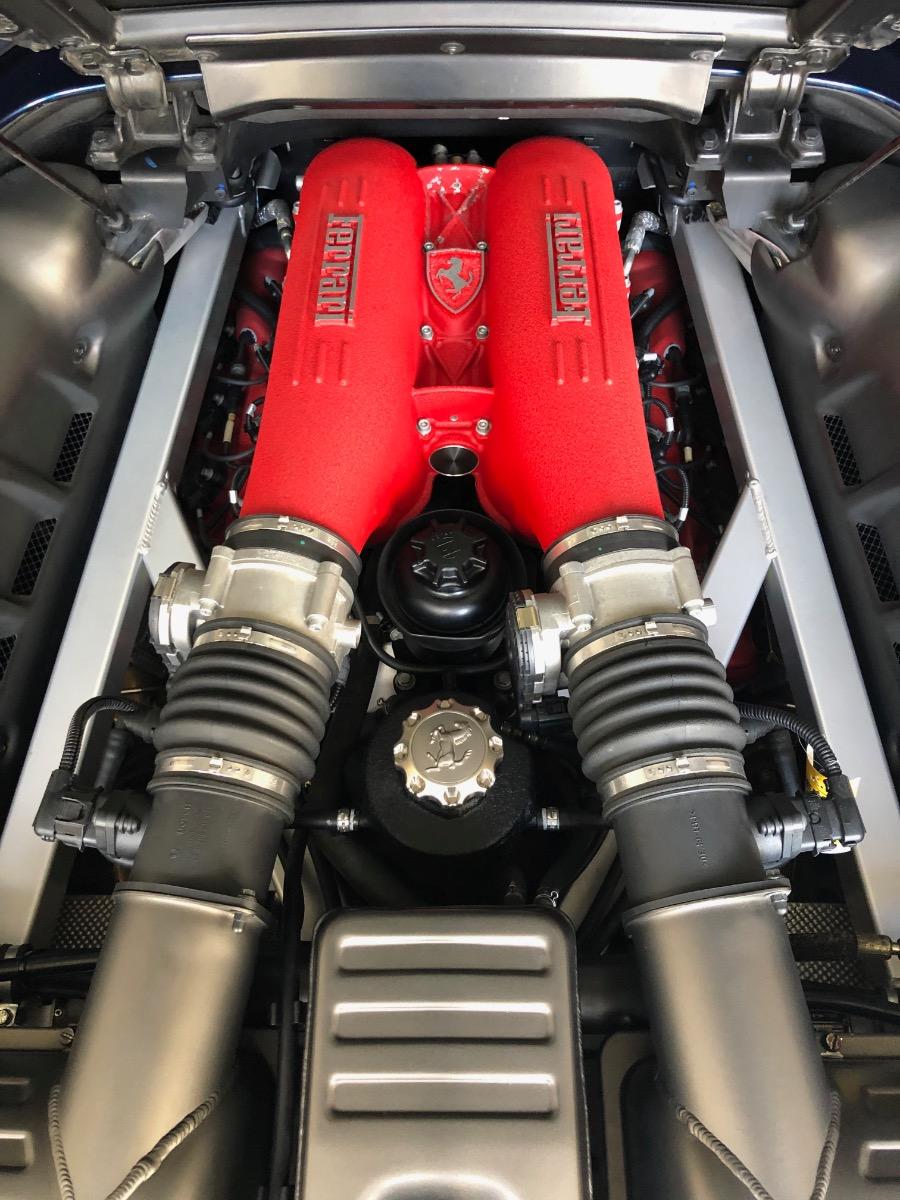

Nun habe ich den Wagen aufbereiten lassen. U.a. wurde der Motor mit Trockeneis gereinigt. Wie ihr auf dem anhängenden Bild sehen könnt, wurde dabei etwas rote Farbe ganz hinten zwischen den roten Zylinderköpfen abgelöst (sind das überhaupt die Zylinderköpfe oder doch die Luftsammler; egal ihr wisst was ich meine).
Kann man das beiarbeiten? Und wenn ja welche Farbe ist das? ...und hat da jemand Erfahrung?

Also die Zylinderköpfe sind es nicht …
Ventildeckel. Schrumpflack ausbessern dürfte partiell nicht einfach sein. Mach doch mal ein Detailfoto und stell es hier ein.
Komplett strahlen und dann mit VHT Grundierung und VHT Wrinkle in rot lackieren. Farbton kann man eh nicht genau sagen da er bei den Autos immer variiert je nach Einbrenngrad/Schmutz etc.
Nach Anleitung aufgebracht sieht es aus wie das Original und hält besser

Immer die gleichen Stellen beim F430. Muss man wirklich vorsichtig strahlen und den Kunde vorher über diese Gefahr informieren. Ist mir bei einem 360 glaube ich noch nie passiert. Man könnte es mit Thermolack tupfen, aber da stimmt die Farbe eigentlich nie so richtig. Normal passiert beim Trockeneisstrahlen nichts, aber beim F430 ist das fast immer der Fall.
Äh, ausbauen! Dann strahlen, danach neu lackieren. Der Schrumpflack muss im Ofen bei 140C härten und schrumpfen.
Dann kann das Ganze mit neuen Dichtungen wieder eingebaut werden. Lohnt sich auch den Ansaugkrümmer gleich mit auszubauen, die Dichtungen sind gerne defekt und dann ziehen die Fremdlift und laufen unsauber.
Die 12 Zylinder sind davon übrigens oft betroffen, auch die neueren.
Das wäre natürlich der 100% korrekte Weg, wird aber fast nie gemacht, denn das wäre ja dann wieder zu teuer.
Generell natürlich eine blöde Geschichte. Trockeneisreinigung ist natürlich eine tolle Variante, nur beim F430 scheint der Schrumpflack an den bekannten Stellen sehr schlecht zu halten oder schon lose zu sein. Alles was lose ist, geht natürlich weg.
Weder Zylinderkopf noch Ventildeckel. Es ist das Plenum(Sammler).

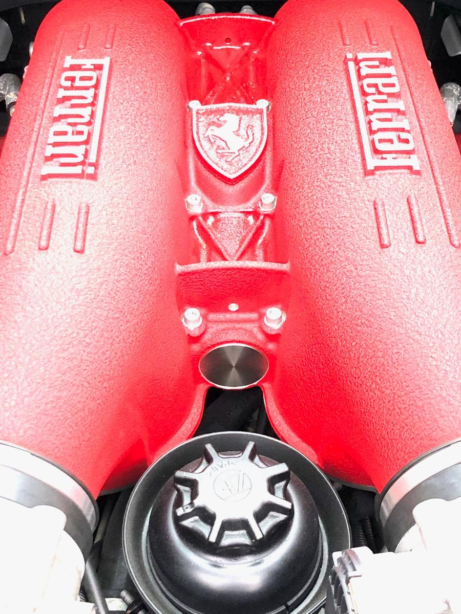

Kurzes update von mir:
Zum Glück waren das nur ein paar kleine Stellen. Also habe ich mir die Originalfarbe in Italien bestellt (Kustomservice.com). Für die Pragmatiker unter uns empfehle ich die Internetseite des Herstellers. Hier wirst du gefragt, ob du einen alten Backofen hast. Den Rest bitte selber lesen, mir hat es ein Schmunzeln entlockt.
Habe die Stellen nochmal von eventuellem Fett etc. sauber gemacht und mit einem feinen Pinsel beigetupft. In der Anleitung stehen diverse Temperaturempfehlungen u.a. etwas von 85 Grad. Da ich eine schöne Ausfahrt an die Ostsee geplant hatte, dachte ich mir einfach danach losfahren, wird schon warm genug. Wie ihr auf dem Bild erkennen könnt, glänzt der neue Lack etwas mehr, aber bis zum Saisonende ist es besser wie mit den abgeplatzten Stellen. Das Bild ist vielleicht ein wenig zu hell, das ist dem Blitz in der Garage geschuldet.luftsammler.thumb.jpg.b8df19273805727f12be0137a6e50d95.jpg

Man sieht die ausgebesserten Stellen so schlecht...
Machen die wirklich einen eigenen Lack oder labeln die die Dosen nur um?
Hallo Driver A.J.
geht doch mal auf die Seite von Kustomservice.com dort siehst du unter Ferrari einen 430er Motor und hier wird auch das Produkt dargestellt. Ob die das selbst mischen oder mischen lassen oder sonst was damit machen, sorry keine Ahnung. Wenn der etwas höhere Glanz sich noch mit der Zeit etwas legt und dem alten Lack anpasst, dann lasse ich das sogar so. Soll heißen, es hat bei mir -wie beschrieben- recht gut funktioniert.
