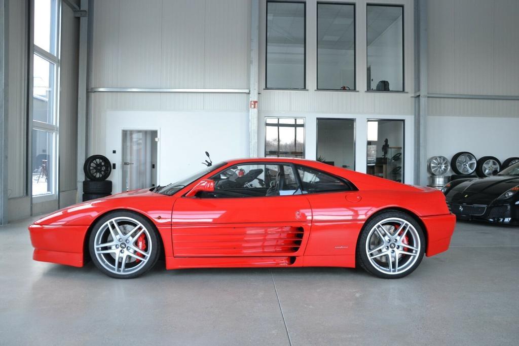

Hallo zusammen,
würdet Ihr mir die Felgen des 360 auf meinem 348 empfehlen?
Wie ist das Fahrverhalten und bekomme ich die Felgen eingetragen?
Danke an Euch alle!!!
Hallo Jürgen,
ich fahre diese Felgen seit einigen Jahren und finde das Verhalten gut bis besser gegenüber den Originalfelgen bzw. -reifen. Ich fahre allerdings auch nicht "auf der letzten Rille".
Fakt ist, dass die Reífen ggü. den originalen leichter verfügbar sind. Ansonsten ist das natürlich die berühmte Geschmacksache bezüglich der Optik. Die Eintragung ist möglich, wobei ich hinten Reifen der Größe/Breite 255 fahre, manche aber auch die breiten 275 montieren. Allerdings gibt es - nach meinem Kenntnisstand - keine offiziellen Unterlagen zur Eintragung, d.h. der TÜV-Prüfer sollte dem 348 wohl gesonnen gegenüber stehen.

Servus, ich hatte die Kombination auch auf meinem damaligen 348, allerdings mit den mehrteiligen 360er Rädern, die von der Dimension her aber zum einteiligen Radsatz gleich waren. Ich hatte keine Probleme damit, alles gut
Gruss Andreas
Ich hab die 360iger Felgen auch drauf mit 275 hinten. Ich finde die sehr gut im Fahrverhalten. Ich finde den 348 mit filigranen Felgen schöner als mit Serien Felgen. Ist aber wie immer, strittig ist das nicht, ist reine Geschmacksache.
Ich habe  die 360 Felgen auch drauf, und fahre auch schon Jahre lang damit ohne Probleme
Die 360er Felgen sind auf den ersten Blick ungewöhnlich, stehen dem 348 aber gut!

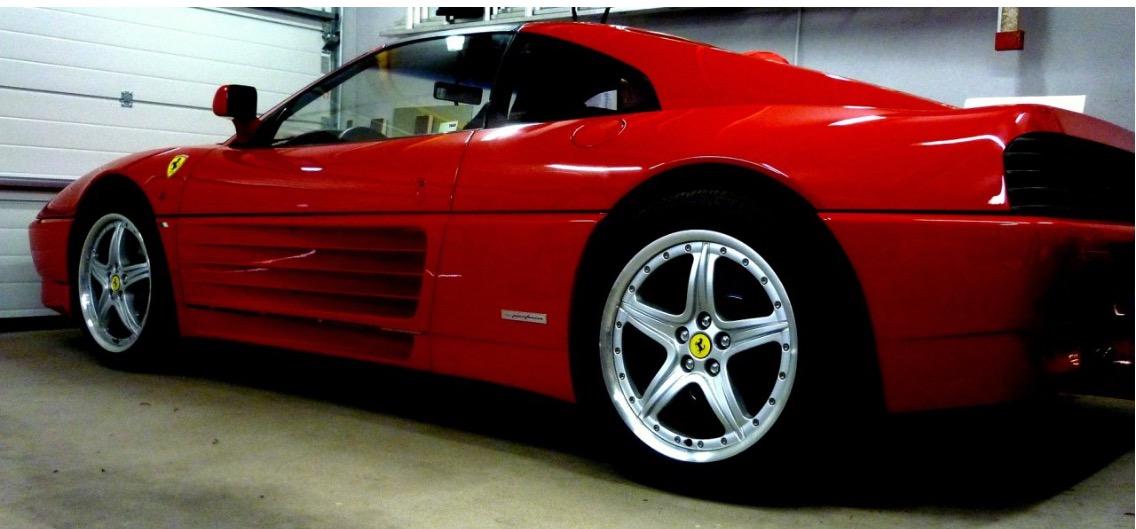

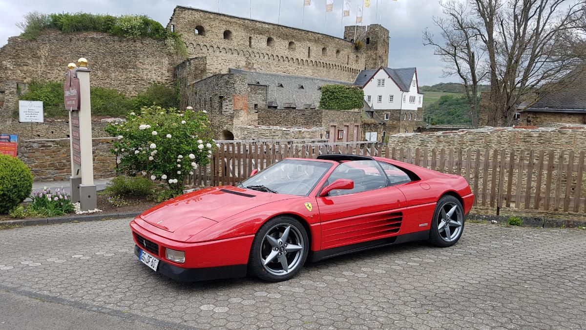

Wo issen dess?
Des däd misch aach indressiere...
Hallo Tim2103,
@ZetiErlöse uns bitte, und verrate uns, wo das Bild aufgenommen wurde! Danke!

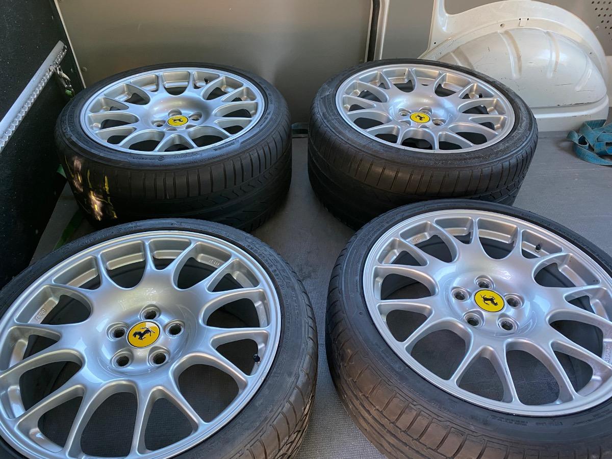

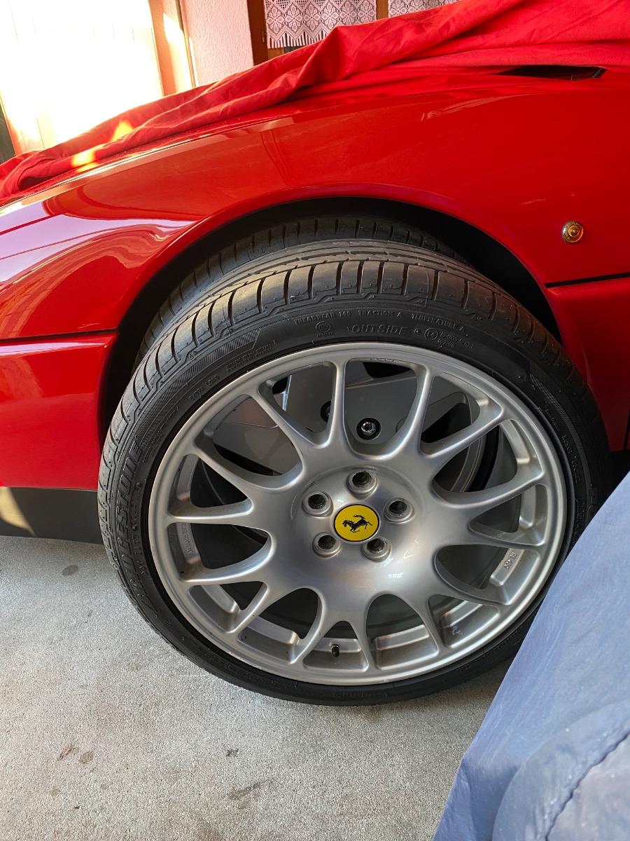

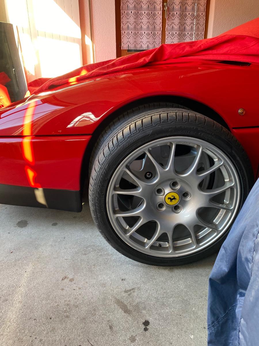

Auch bei mir hat es mit einem 360er Radsatz geklappt. Es sind die 18“ vom 360 Challange Rennmodell. (Der Stradale hat ja bekanntlich die 19“ drauf.) Die Freude ist gross, darum habe ich einfach mal ein paar Bildchen vom Abholtag  eingestellt.
Habe bis jetzt noch keine Zeit gehabt zu tauschen. Die Bilder dazu werde ich natürlich noch einstellen sobald das passiert ist..

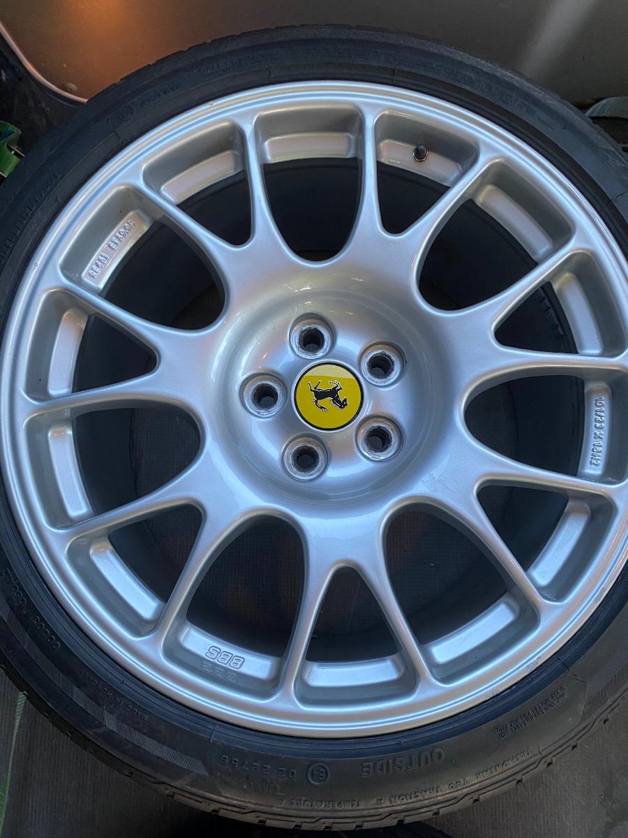

Hallo Joerg
Die Räder waren schon einige Jahre auf einem anderen 348 gelaufen, da gehe ich schon mal davon aus das die Performens passt.
Ich bemühe mich momentan Papiere für diese BBS Alufelgen zu erhalten. Da es sich nicht um ein Original Ferrariteil handelt, müssten Papiere möglich sein. So kann ich die Räder offiziell in der CH eintragen lassen.
Oder ich mache Semis drauf und freue mich auf den nächsten Trackday… für historische Fahrzeuge. Die Räder habe ich für wenig Geld erstanden darum lasse ich mich mal überraschen.
Gruss Roger
Solltest du was finden dann ruhig bescheid geben.

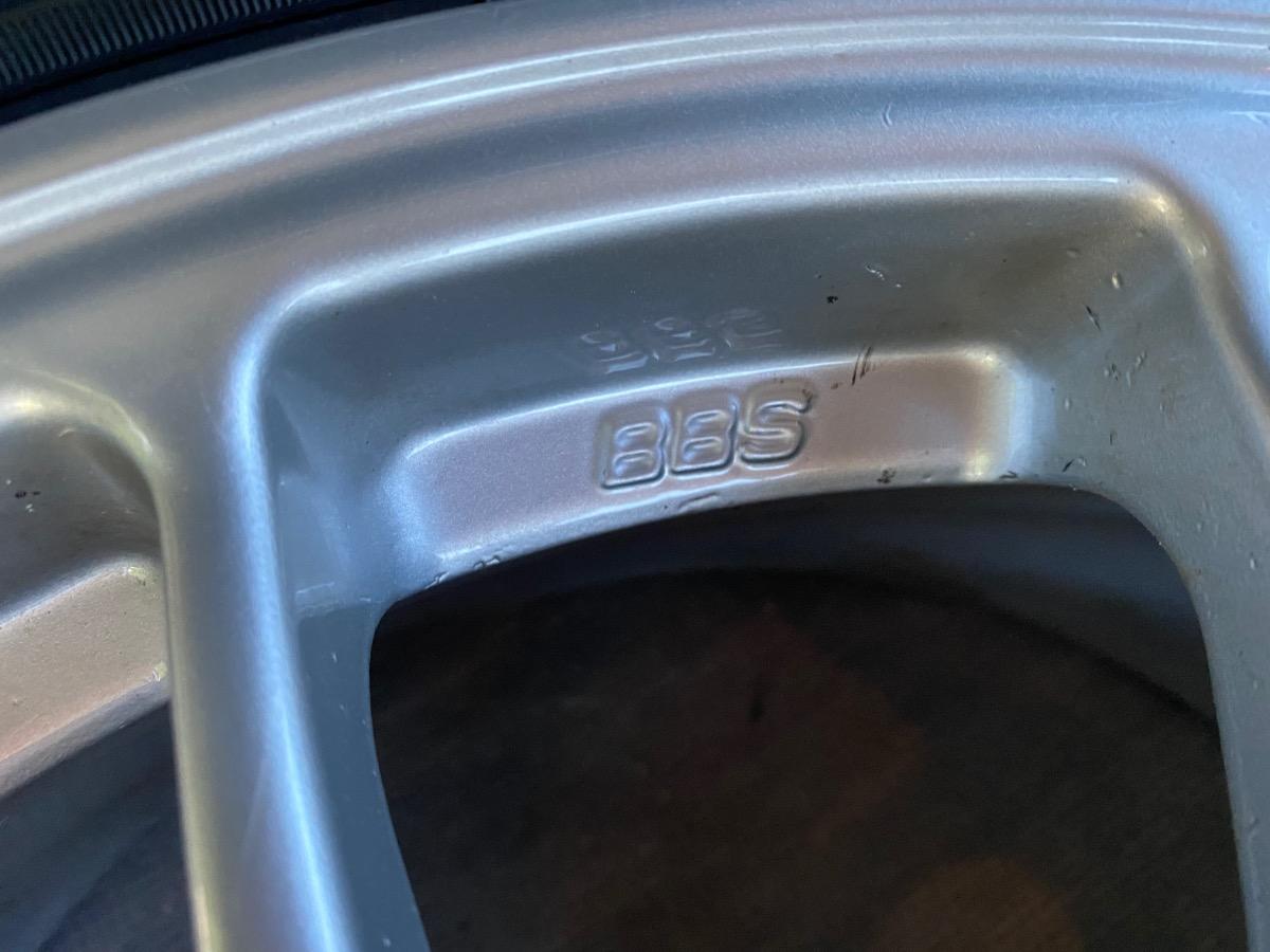

Ich nehme mal Vorweg das es da nichts gibt, da kein "normaler" 360er diese 18"  BBS Style == Ferrari Challenge hatte und ferrari udn Gutachen leider schon gleich gar nicht. Das BBS schon gefuehlt zigmal Insolvent war hilft auch nicht :(
Wann immer man das rote BBS Logo auf diesen 18"er nicht mehr sieht kann man davon ausgehen das sie mal lackiert wurden in ihrem Leben.

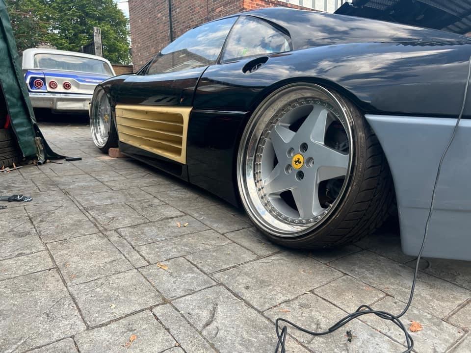

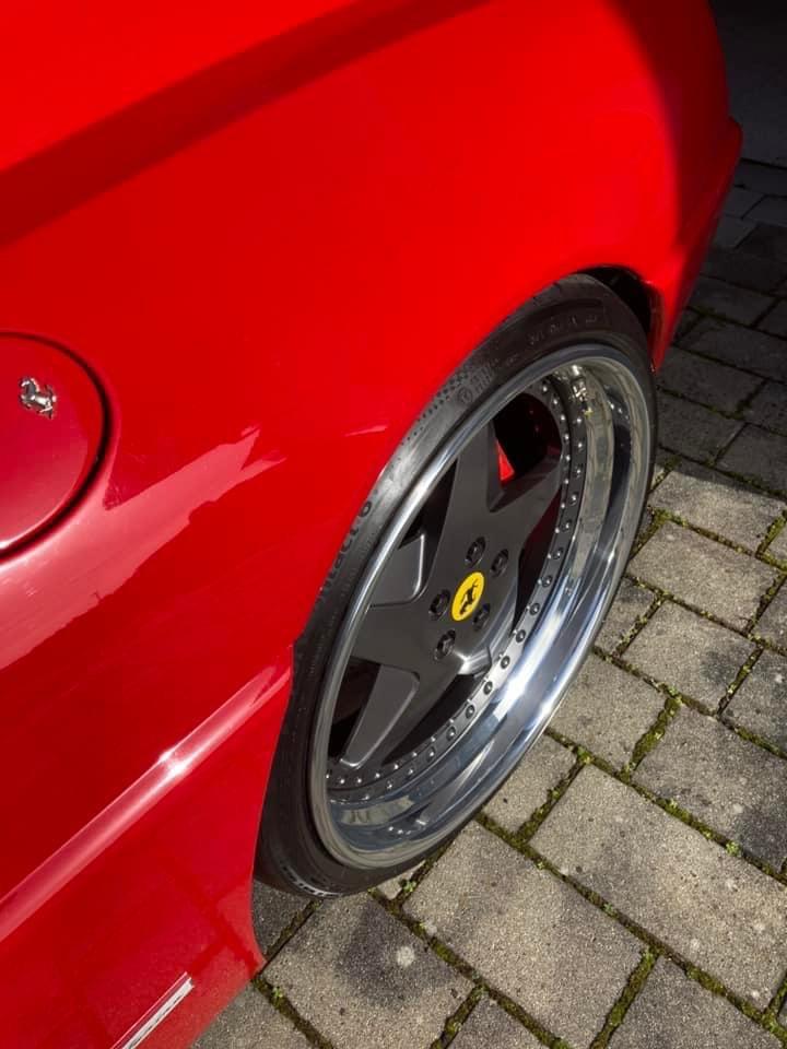

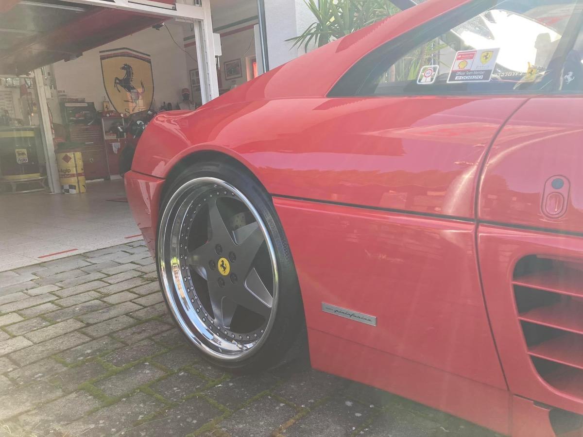

Hier noch eine ganz spezielle Variante.
3-teilig im 348-Design, allerdings in 20 Zoll. Das kann eigentlich nicht wirklich agil zu fahren sein.
Du lieber Gott 🙈 Besonders das untere Bild schaut aus, wie in einer Hinterhofbastelbude. Fachbereich: Reparatur von Totalschäden mit anschließendem Wiederverkauf als „garantiert unfallfrei“ 😉
vor 47 Minuten schrieb F40org:
Sind da nicht die Felgen auch noch falsch rum montiert?
vor 4 Minuten schrieb Hexla:
Das sollte passen, macht’s aber auch nicht besser oder schöner…
vor einer Stunde schrieb F40org:
Das ist doch Kirmestuning! Nach dem Motto, wer bekommt die größten Räder unter Auto. Aber um zur oft zitierten Eisdiele zu rollen, reicht das sicher!
Der dunkle 348 auch noch mit dem unsäglichen Luftfahrwerk, ganz schlimm!
