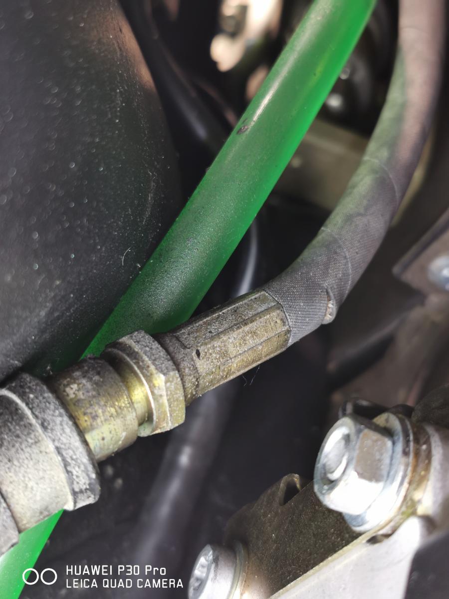

mein Schlauch von der ABS Pumpe ist eingerissen. Artikel Nummer 70000533.
Leider nirgendwo lieferbar.
Hat jemand einen Tipp wo sich das Teil nachfertigen oder kaufen lässt?
Danke und Grüße
Jürgen

Was ist das für ein Schlauch? Bild! So ein stahlummantelter Hochdruck-Schlauch? Da lässt sich bestimmt was passendes finde, da hat Brunol recht. Da hat nicht jeder Hersteller das Rad neu erfunden!
Das sieht so aus, als könnte man den durch einen Stahlflex-Schlauch ersetzen. Die Fa. Goodridge (z.B.) fertigt die nach Muster, notfalls sogar mit deinen alten Anschlüssen, wenn es die nicht neu gibt.

Moin
Das sieht aus, wie ein "normaler" Hydraulikschlauch. Den müsste eigentlich jede Firma, die sich mit Hydraulik beschäftigt, anfertigen können. Schaue mal in deiner Gegend nach Firmen, die Hydraulik (oder Antriebstechnik) machen.
MfG Ulf.

Ja. Kleiner ergänzender Tipp dazu, wenn gefragt wird, wofür der Schlauch ist, nicht sagen, dass es für ein Auto ist. Denn die Hydraulikfirmen lehnen das dann zunehemend ab, allein aus Haftungsgründen (ist zwar m.E. unbegründet, aber es scheint sich so in der Branche "herumzusprechen"). Am Besten sagen es ist für einen hydraulischen Holzspalter, oder so.
Hallo, Ich habe jetzt 2 Schläuche mit passenden Anschlüssen fertigen lassen.
Wenn jemand den 2. Schlauch habe will. dann PN an mich. Kostet 80 Euro.
