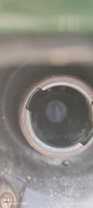

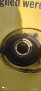

Da steht, dass der Tankstutzen nicht in einen aktuellen Benziner passt. Liegt das am Durchmesser oder ist da sonst eine Form, die das verhindert. Oder anders gefragt: kann es umgekehrt passieren oder besteht auch hier keine Gefahr?
Moin
@Chris King
Die "modernen" Benziner haben einen verengten Tankstutzen, da passt nur die dünne Benzinzapfpistole rein. Die Diesel haben diese Verengung nicht,da ist die Zapfpistole größer im Durchmesser.
Kannst also im Normalfall nie Diesel in einen Benziner tanken, umgekehrt schon, wird dann auch richtig teuer.
Benziner
Diesel
Mfg Ulf
