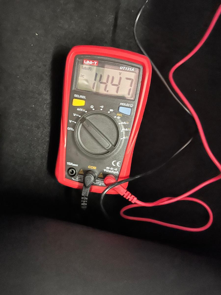

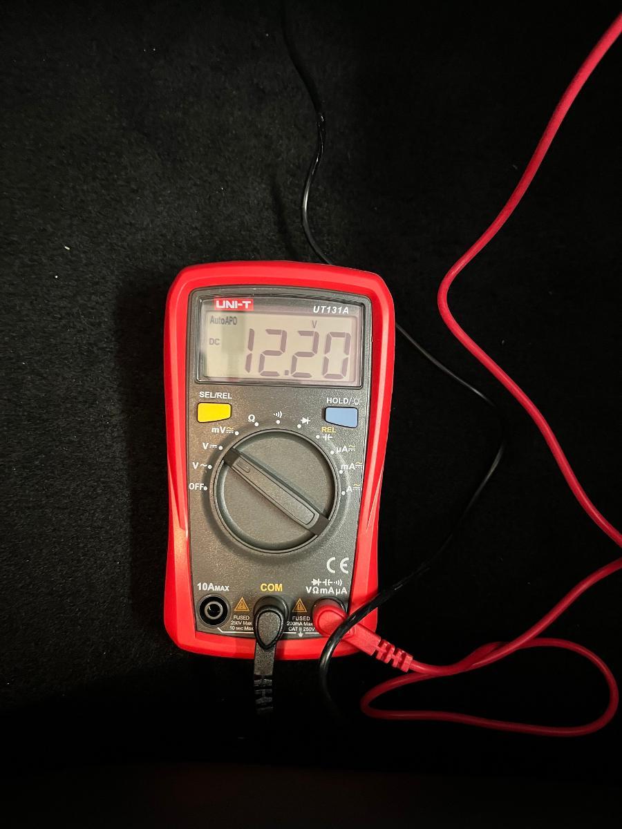

Sorry fürs Verwirrungstiften. Das kommt davon, wenn Bürohengste wie ich Ingenieur spielen wollen. Vermutlich habe ich es aus dem Gedächtnis verwechselt, daher gerade nochmal gemessen, Batterie allerdings frisch vom Ladegerät gestöpselt.
Zündung ein zeigt
1651001358_Batterie(2)ZndungeinMotoraus.thumb.JPG.0066d55e39c20500ac4a4f166987a44b.JPG
erlischt nach Motorstart
Zündung ein, Motor aus:
718214976_Batterie(3)ZndungeinMotoraus.thumb.JPG.af34e0b08ac843555681c209465f25c7.JPG
und hier bei laufendem Motor:
So herum passt's
Am 19.7.2022 um 13:20 schrieb Il Grigio:
bei stehendem Motor bei 14 V und bei laufendem Motor bei 13,2 V
Vergesst diese Zahlen, sie waren aus dem Gedächtnis. Nochmals Entschuldigung. 🙊

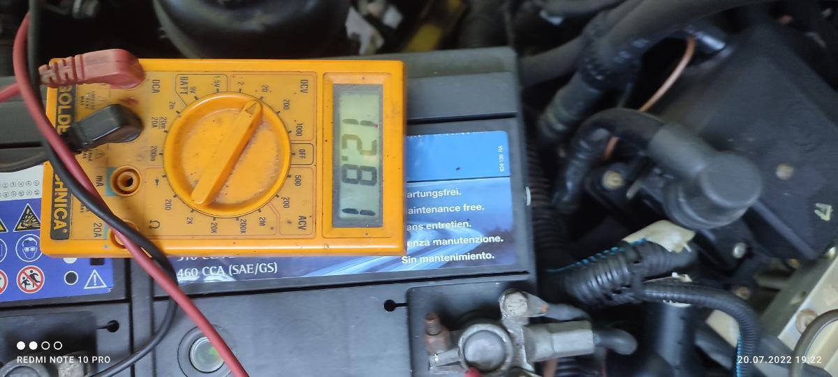

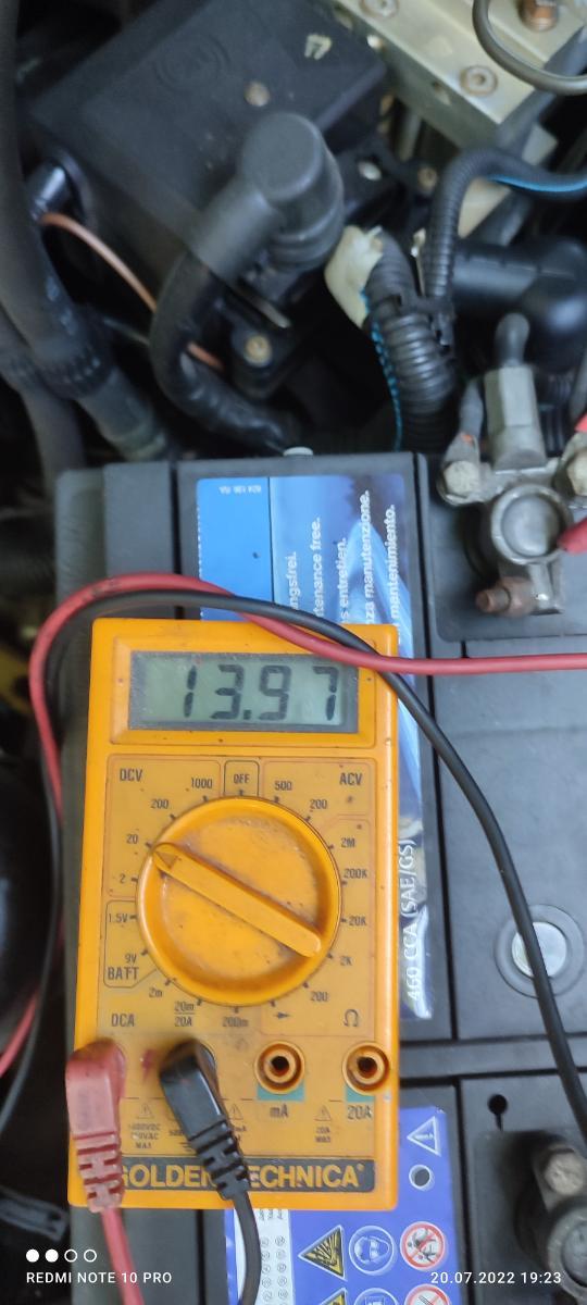

Moin
Der oberste Wert bei stehendem Motor ist, meiner Meinung nach, in Ordnung. Der Wert bei laufendem Motor ist eigentlich etwas zu hoch, vielleicht doch ein Regler Problem? Überspannung ist auch nicht so gut für die Batterie und Elektrik...
Bei mir sieht das so aus, normal für mich
Mfg Ulf
Vergessen, obere bild Ruhespannung, untere bei laufendem Motor ohne Verbraucher

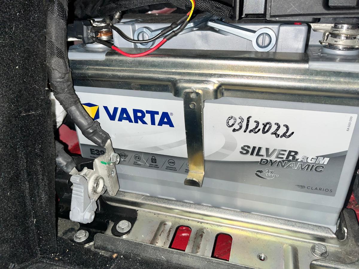

Meine neue Varta ist nach 4 Monaten vermutlich hinüber. Heute Nachmittag den Wagen nach Tagen vom Ladegerät gestöpselt, gestartet und: nur schlappes Geräusch. Zündung geht an, Lämpchen leuchten, aber es dreht den Anlasser nicht durch, startet nicht. Vermutlich hat die Batterie eine Macke, Zellenschluss oder so.
Ich will mir eine Lithium-Ferro-Phosphat Batterie (LiFePo) kaufen, dann ist ein für alle Mal Ruhe mit Ladegeräten. Kostet ca. 700 EUR. Hab mich mal im Fachhandel schlau gefragt. Statt 70 Ah genügen hierbei 40 Ah, eine 70 Ah LiFePo würde von den Einbaumaßen auch gar nicht passen. Wichtig ist mir, dass sie BMS hat (Batterie-Management-System, gibt's mit und ohne). Mit BMS schaltet sie bei Entladung frühzeitig stromlos und kann dann wieder geweckt werden, so dass man den Wagen wenigstens noch starten kann.
https://cs-batteries.de/Lithium-LiFePo4-Auto-Starter-Batterie-12V-40Ah-BMS-1000AEN-Peak-Euro6
Leider ist meine Wunschbatterie im Moment nicht lieferbar. Da werde ich warten müssen und lasse inzwischen die Batterie nochmal vom Schrauber meines Vertrauens durchchecken.

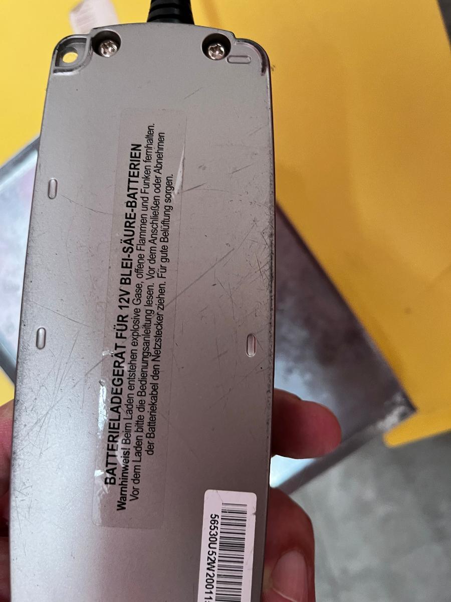

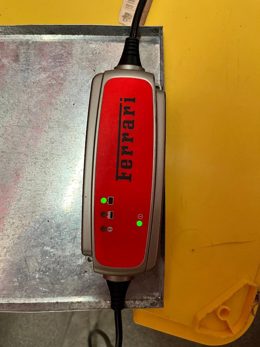

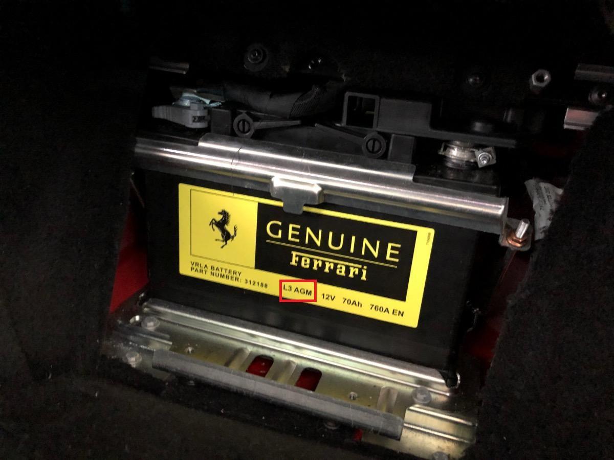

Ich habe mir mal mein originales Ferrari-Ladegerät angeschaut. Da steht nichts von AGM. Kann das Ladegerät überhaupt AGM?
1822479125_Ladegert(1).thumb.JPG.be740d8694ddaa567b0684593aa27679.JPG2087313942_Ladegert(2).thumb.JPG.afbc5a268dfd3ba127233c89781dd728.JPG
Falls nicht, wieso
a) war es dann an Bord?
b) ist es über drei Jahre bei mir gut gegangen?
Das Ferrari-Ladegerät ist ja von Ctek. Beim normalen Ctek kann man auf AGM-Modus schalten. Also ist das offenbar etwas anderes als normale Blei-Säure-Batterien.

vor 22 Stunden schrieb Il Grigio:
Ja, AGM ist auch Blei/Bleioxid.
Das Ferrari-Ladegerät war bei meinem 430 nur Erhaltungsladung und ich habs gleich entsorgt. Bei 458 vielleicht auch.
Daher ist das Ctek 5.0 genau richtig.
Es ist mir klar, dass AGM auch Bleisäurebatterien sind, nur mit einem Glasfaservlies innen. Aber ich weiß nicht, ob sie wegen des anderen Innenlebens andere Ladezyklen oder was auch immer brauchen. Deswegen meine Zweifel am Ladegerät.
Dass es nur ein Erhaltungsgerät sein könnte, ist mir nicht in den Sinn gekommen, ergibt für mich aber plötzlich Sinn. 👍

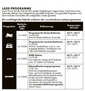

Allerdings ist das originale von Ferrari ein Ctek 3,6, was völlig ausreichend ist. (reine Erhaltungsgeräte haben meistens maximal 1,0 A)
Anbei hänge ich dir einen Teil der Anleitung des 5,0 dran. Wie du siehst, ist der Unterschied zwischen "Normal"- und AGM-Programm minimal.

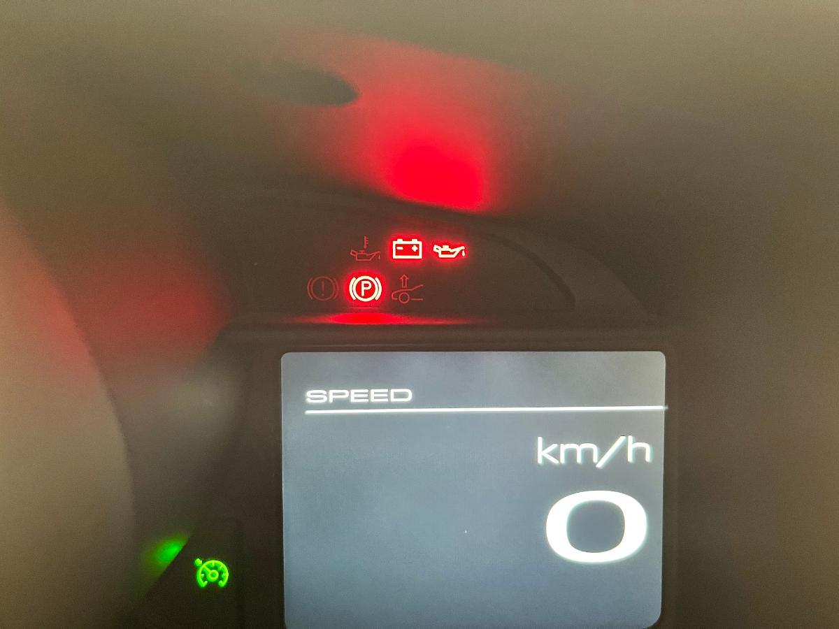

Dieser Tage nun tauchte eine Mehrfach-Fehlermeldung immer wieder auf: "Autom. Parkbremse defekt, Manettino, defekt, ABS defekt, ESC defekt. Bitte Werkstatt aufsuchen." Und er schaltete automatisch in den Wet-Modus, ohne dass man das wieder ändern konnte.
Mein obiger Zaubertrick half nur kurzzeitig, dann kam wieder die Fehlermeldung und der Wet-Modus.
Beim Schrauber meines Vertrauens Fehlermeldungen ausgelesen und schnell wurde klar: Es tauchten im Lesegerät immer wieder Meldungen zur Bremse auf. Der Schrauber schloß daraus, dass der Bremslichtschalter defekt sei. Er sagte, es gebe zwei: einer aktiviert das Bremslicht (Bremslichtschalter im Wortsinn) und einer steuere die Steuergeräte an, wenn gebremst werde. Der mache wohl Terror.
Ich musste ein paar Tage ohne die elektronischen Helferlein fahren (das macht einen demütig und etwas vorsichtiger), das Heck meines 458 blieb dabei aber stets hinten, entgegen der Fahrtrichtung, da wo es sein soll, ;) Ca. nach 1 Woche kam das Ersatzteil. Laut Schrauber gebe es das im Internet für 5 EUR, passend für alle möglichen Autos wie Fiat etc. und dieses Billigteil sei wohl auch kompatibel für Ferrari. Das Original - Ferrari - Teil kostet immerhin 50 EUR. Das empfahl er vorsichtshalber dennoch. Ich war schon froh, dass man bei Ferrari außer einer Kaffeetasse noch etwas anderes für 50 EUR bekommt. Also bestellt.
Heute angekommen, eingebaut und: Fehler ist weg, nach 200 km Testfahrt kann ich das behaupten.
