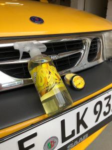

vor 11 Stunden schrieb michael308:
Und warum benutze ich diesen 🤢 „Felgen-Beast“……..her mit der Alternative, welche nach Blumen riecht 🤗
Ganz sicher bin ich mir nicht, ist schon ein wenig her.
Aber in meiner Erinnerung hat der Dodo Juice Mellow Yellow keinen Wirkindikator und riecht sehr angenehm.
