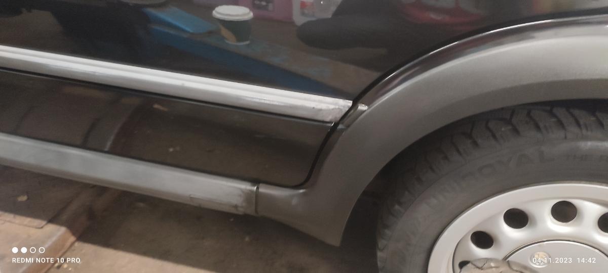

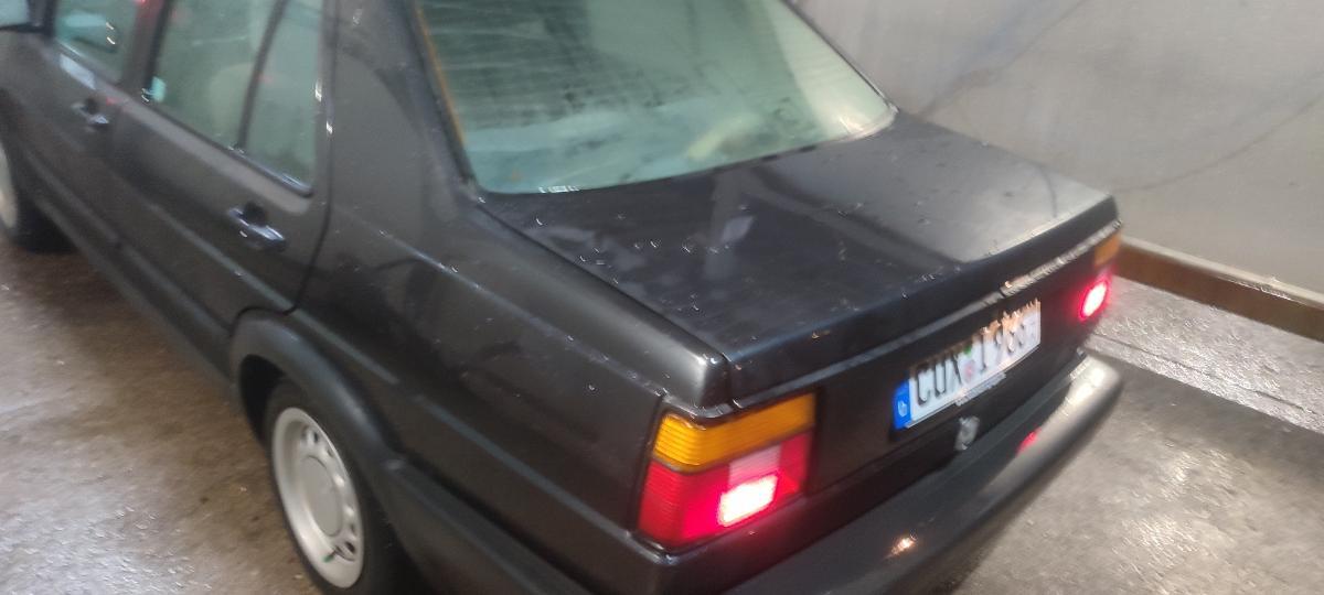

Einfaches Hausmittel: ballistol. Einschmieren, über Nacht trocknen lassen, zieht richtig in das Kunststoff ein, sogar die erste Wäsche überstanden, mal sehen, wie lange das hält
Also, für 31 Jahre, in Originallack sieht er noch gut aus....😁
Mfg Ulf

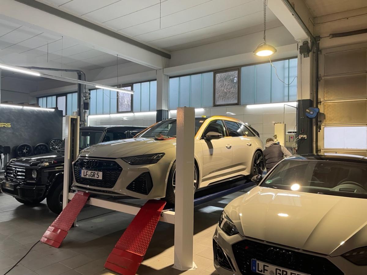

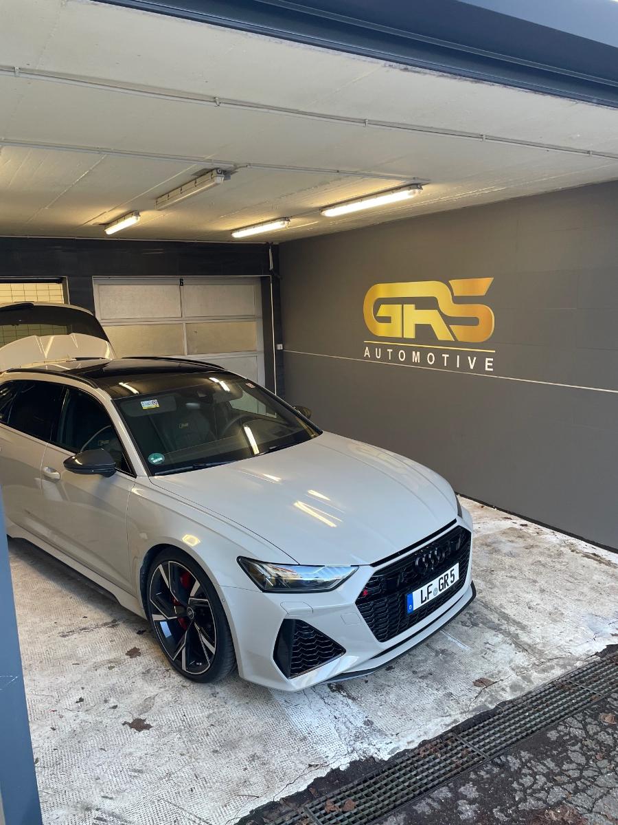

Melde mich nach vielen Tagen auch mal zu Wort. Zum Jahreswechsel ist immer ein wenig mehr zu tun, umso mehr freut es mich mir die Zeit nehmen zu können meinen V8 aufzubereiten.
Programm:
-Handwäsche, Flugrost, Kneten
-Abkleben
-OneStep Politur
-doppelt entfettem
-CarPro CQuartz 3.0 einschichtig
Defektkorrektur ungefähr bei 90-95% was mir für den Daily definitiv ausreicht, deswegen die Entscheidung zum One-Step.
Das selbe Prozedere nächste Woche nochmal am RS5 vom Bruder, Ergebnis-Bilder reiche ich bei Sonnenschein nach. Hier ein paar Einblicke von der Arbeit in unseren eigenen Hallen.

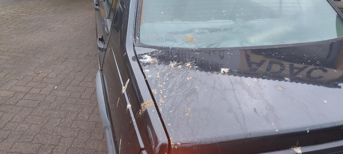

Moin
Ich hasse Vögel, entweder hatte der Durchfall, oder die saßen alle auf dem Ast des Baumes meines Nachbarn, der über meiner Einfahrt hängt 🤬.
Aber zum Glück ist das FZ ja mit dem guten petzolds Wachs versiegelt, einmal abspülen, fertig
Mfg Ulf
Hi @Ulf.M
deine Erfahrung ist der perfekte Beweis für alle die ihr Auto lieben, welchen Vorteil eine Versiegelung auf dem Lack mitsichbringt. Ein gutes Wachs auf dem Lack kann so viel ausmachen. Und es ist für jedermann ganz einfach anwendbar. Danke das du das hier gezeigt hast. 👍🏼

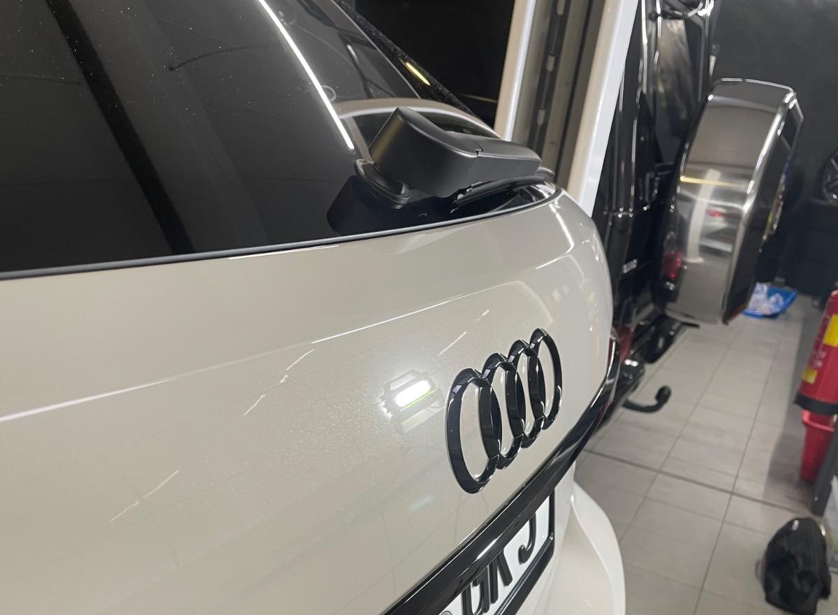

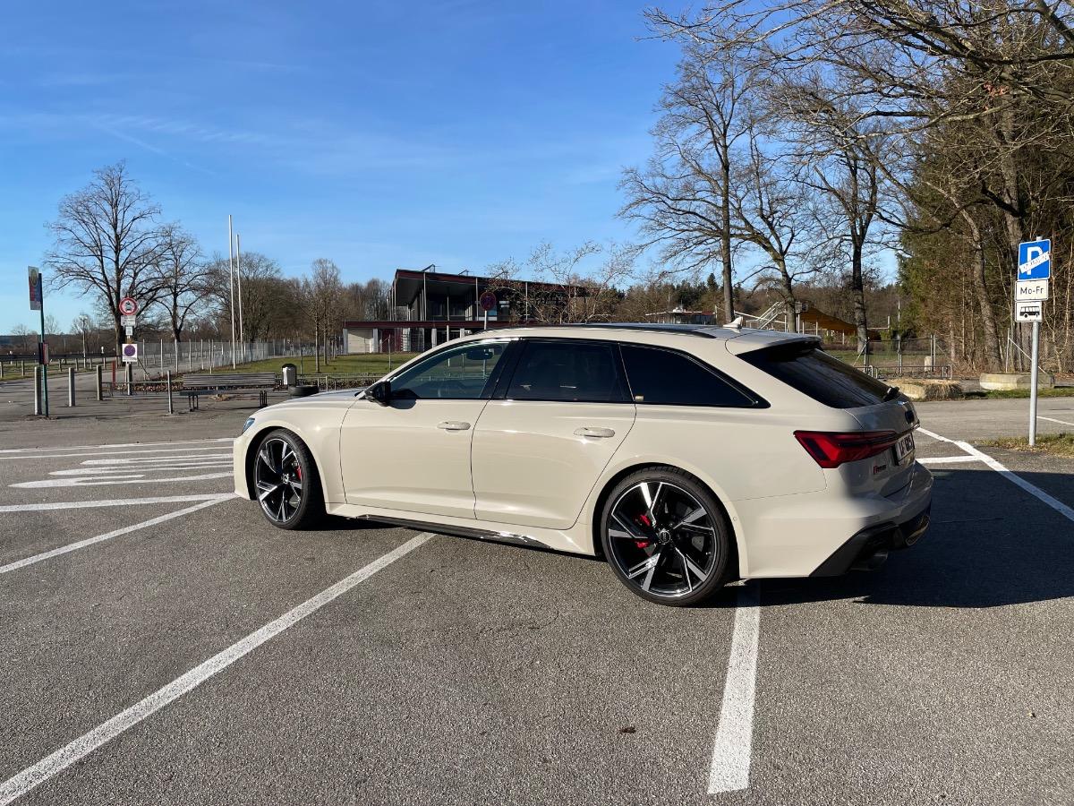

das versprochene Sonnenbild. Glanzgrad hat ordentlich zugelegt und man sieht auch kaum mehr Swirls. Das Beige-metallic ist sehr dankbar für den Daily-Einsatz
