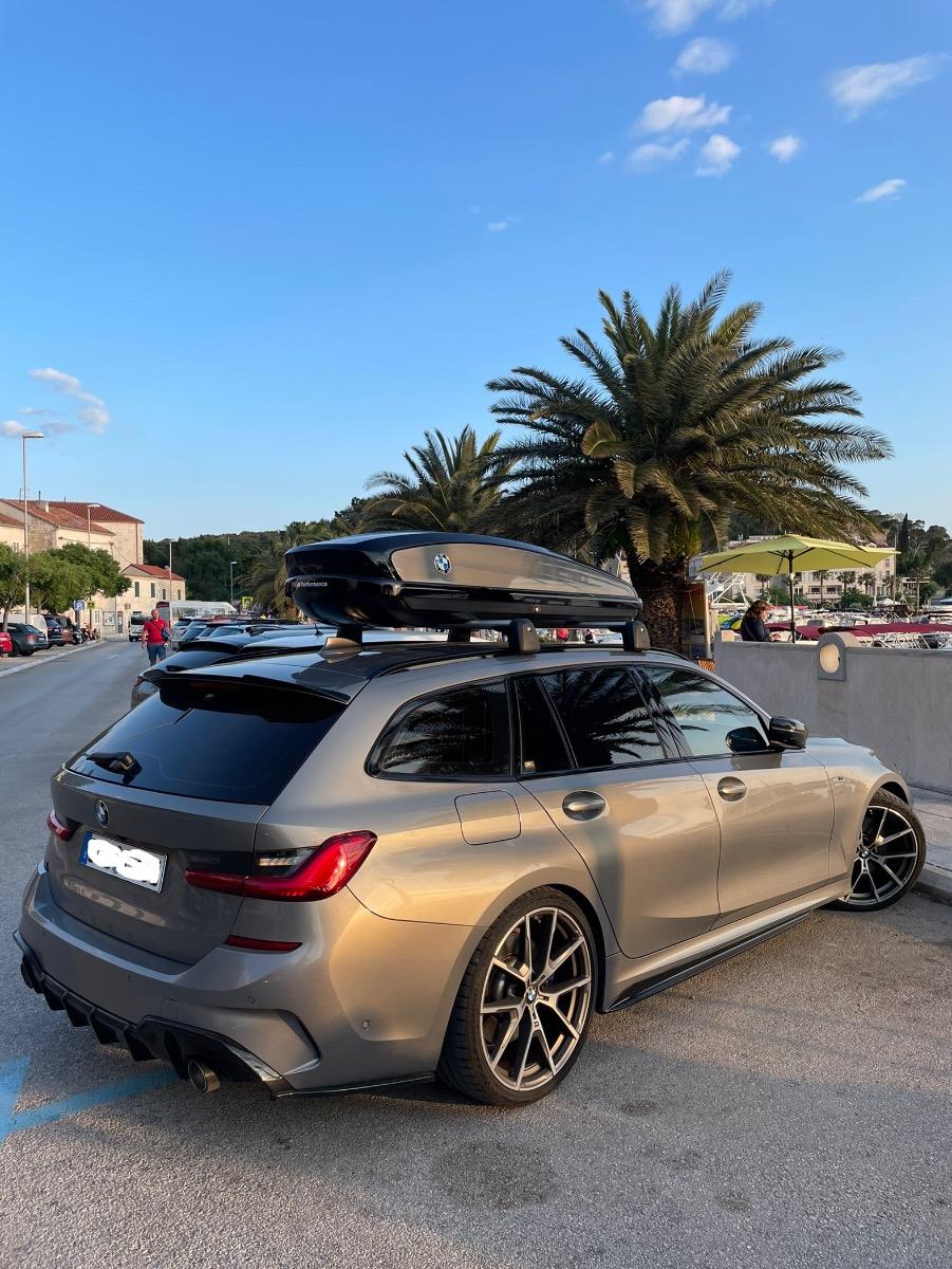

Vor Kind und Ring (der am Finger, nicht der in der Garage jetzt) war Detailing mein Hobby #1, das hat jetzt ein wenig nachgelassen. Ich kümmere mich jetzt nur noch so im 14-Tage-Rhythmus um unsere Autos und bin deswegen auch auf Coatings gewechselt. Die haben doch einige Vorteile zur Paste, gibt auch extrem gute Sprühversiegelungen, die einem das Leben auch schon leichter machen (ADBL SSW).
Unsere Autos sehen aber dennoch überdurchschnittlich gut aus und wir werden des öfteren darauf angesprochen.
hier mal mein alter 3er letztes Jahr in Kroatien, der jetzt der Frau gehört.
