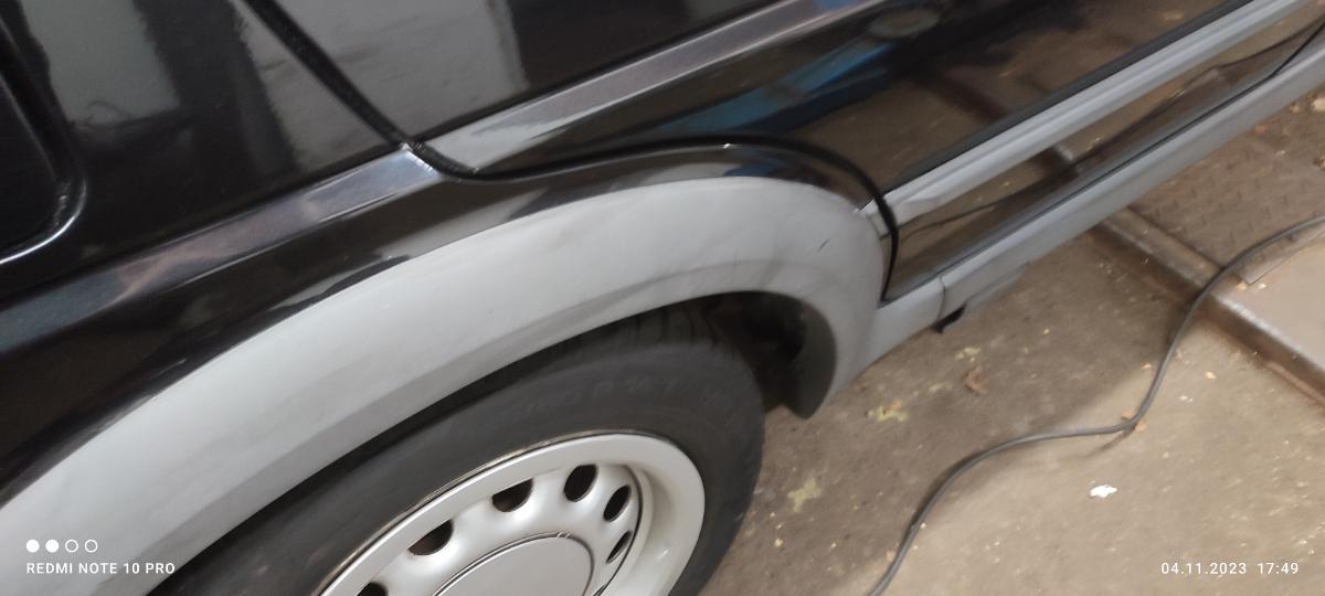

vor 13 Stunden schrieb mrlack:
Farbnebel entfernt man mit feinem Schleifpapier. Geht viel schneller und besser.
Das nach der Beilackierung erstmal mit 1000er oder/ und 2000er Schleifpapier geschliffen werden muss sollte jedem einleuchten der diese Arbeit ausführt.
Nichts desto trotz muss danach poliert werden😉
vor 11 Minuten schrieb michael308:
vor einer Stunde schrieb Ulf.M:
Musst aber trotzdem anschliessend polieren....., es sei denn, du willst Matt Lack haben...
Jupp. genau so ist es.
Eine angeschliffene Stelle im Klarlack muss erst mal wieder hochpoliert werden.
Nach einer Smart-Repair mache ich es wie Ulf und poliere direkt ohne voriges Schleifen. Die Abrassivität des Poliervorgangs reicht hier ja völlig aus. Das Ergebnis von Ulf ist richtig gut. Alles richtig gemacht Ulf. 👍
 @Sarah-Timo: Fast richtig, habe ;ehrlich gesagt, mit 2500er Papier die Lackübergänge geschliffen, sonst wäre ich ewig am polieren gewesen...:D
MfG Ulf
PS: @michael308: 1000er ist zu grob, zu große Gefahr, das du durchschleifst. 2000 er oder 2500er...
Sorry, Sarah, du warst mal wieder zu schnell für einen "Computerdoofie" wie mich...:D

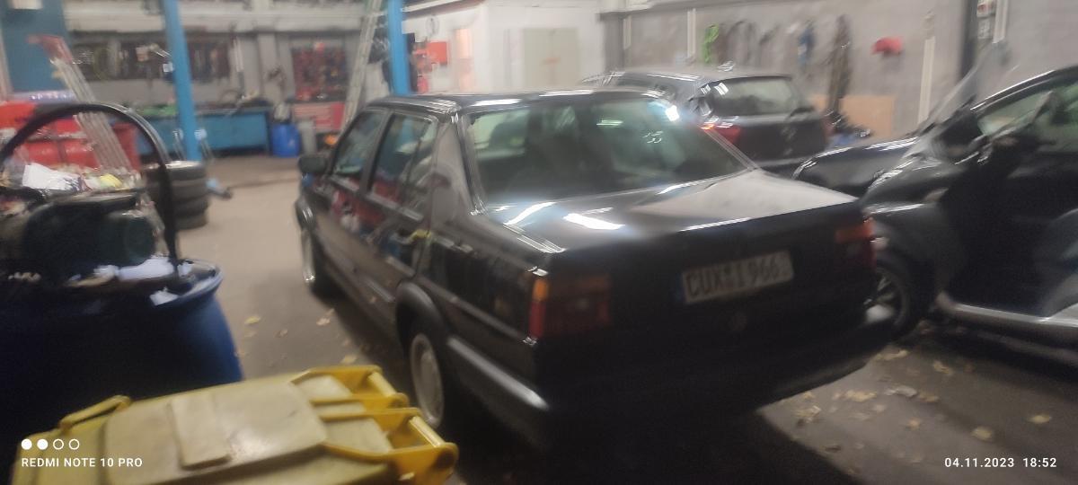

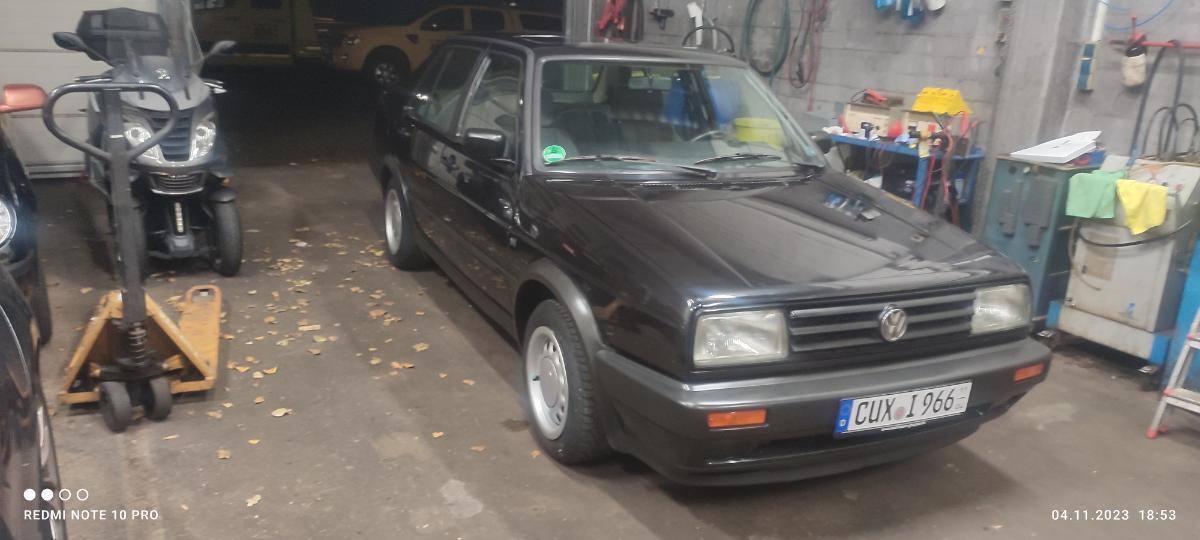

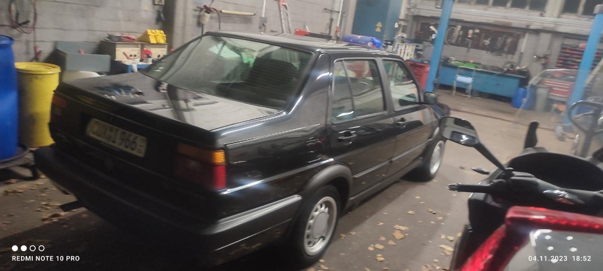

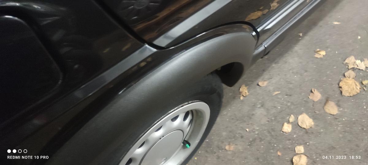

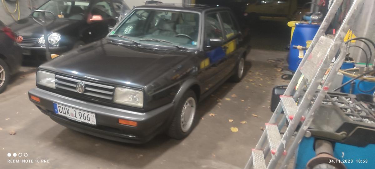

Moin
Kann mich einfach nicht von meinem Winteroldie trennen, also "Winterfest"gemacht, poliert und gewachst.
Und dann mal einen Tipp ausprobiert, den ich von einem Bekannten bekommen habe, das leidige Thema ausgeblichen er Kunststoff
Einfaches Hausmittel: ballistol. Einschmieren, über Nacht trocknen lassen, zieht richtig in das Kunststoff ein, sogar die erste Wäsche überstanden, mal sehen, wie lange das hält
Also, für 31 Jahre, in Originallack sieht er noch gut aus....😁
Mfg Ulf
Danke für das Teilen deiner Ergebnisse hier Ulf. Echt stark von dir! 👍🏼
Ballistol haben wir am Motorrad meines Sohnes ausprobiert, bei uns war die Haltbarkeit sehr schlecht im Vergleich zu einem guten Kunststoffpflegemittel.
Aber vielleicht funktioniert es bei Dir ja besser. 👍
Mal sehen, vielleicht ist es bei mir auch so, danke für deine Erfahrungen. Nehme normalerweise auch Amor All, aber mal sehen, was dieses bringt. Versuch macht kluch:D, bin offen für neues.
MfG Ulf.

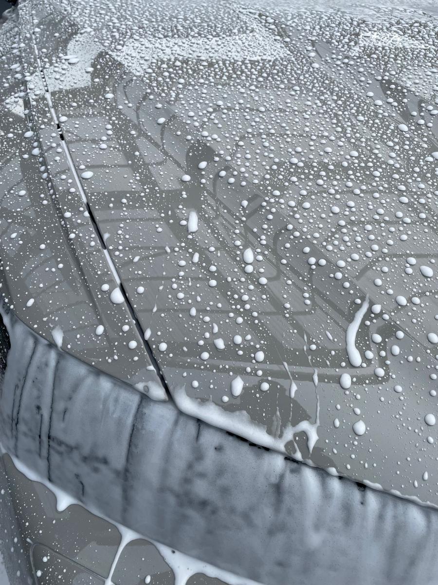

Hello,
in dem Unterforum seh ich mich besonders. Habe vor 2 Wochen nach Abholung des RS ein Pastewax aufgetragen, irgendein PTFE Hybride den ich noch über hatte (müsste Bilt Hamber DSW sein), weil ich noch keine Zeit zum Aufbereiten hatte. Heute nach 2-300km Fahrt über Autobahn Landstraße und schlechtem Wetter ist denke ich um die Radläufe und am Heck nicht mehr sehr viel von dem Wachs über. Die Keramik an unserem 3er beaded auf jeden Fall deutlich besser nach über 2 Jahren Standzeit.
Nichts desto trotz hat die Handwäsche nach Regeln der Kunst mir meinen Sonntags-Yoga-Moment beschert.
Faszinierend fand ich wie sogar der Foam auf den liegenden Flächen noch abgestoßen wurde, wohl etwas zu dünn für ein frisches Wachs angesetzt.IMG_7123.thumb.jpeg.edf436ee639cb24b6bdf8ec99a06c1b8.jpegIMG_7127.thumb.jpeg.d7db1eb658eb85f9cc5a111d6caf039b.jpeg
über Weihnachten rum kriegt das Auto dann eine Keramik, die passt für denn alltäglichen Gebrauch dann doch besser. Wenn mal ein Liebhaber in der Garage steht massiere ich dem dann das Carnauba in die Poren.
Hi @Siambeige, schön das dir dieses Unterforum bzw. die "Glanzabteilung" hier bei Carpassion gefällt. Ich freue mich über dein Interesse an der Autopflege und dein Engagement. Das Bilt Hamber DSW Pastewax ist ein echter Klassiker, schon ewig am Markt und wirklich nicht schlecht. Aber, wenn man ehrlich ist, muss man einfach sagen das es nicht mehr ganz dem heutigen Standard entspricht. Wenn du pastöse Wachse magst (was mich wirklich beeindruckt/ich ticke auch so), dann probiere gerne mal das Neowax No. 2 aus. Wenn du Beading und vielleicht auch Sheeting magst, dann wirst du dieses Wachs auf dem Lack eines RS6 C8 lieben. Ich kenne kein synthetisches Wachs mit einer besseren, butterweichen Verarbeitung bei gleichzeitig toller Standzeit. Vielleicht hast du ja mal Lust sowas auszuprobieren.

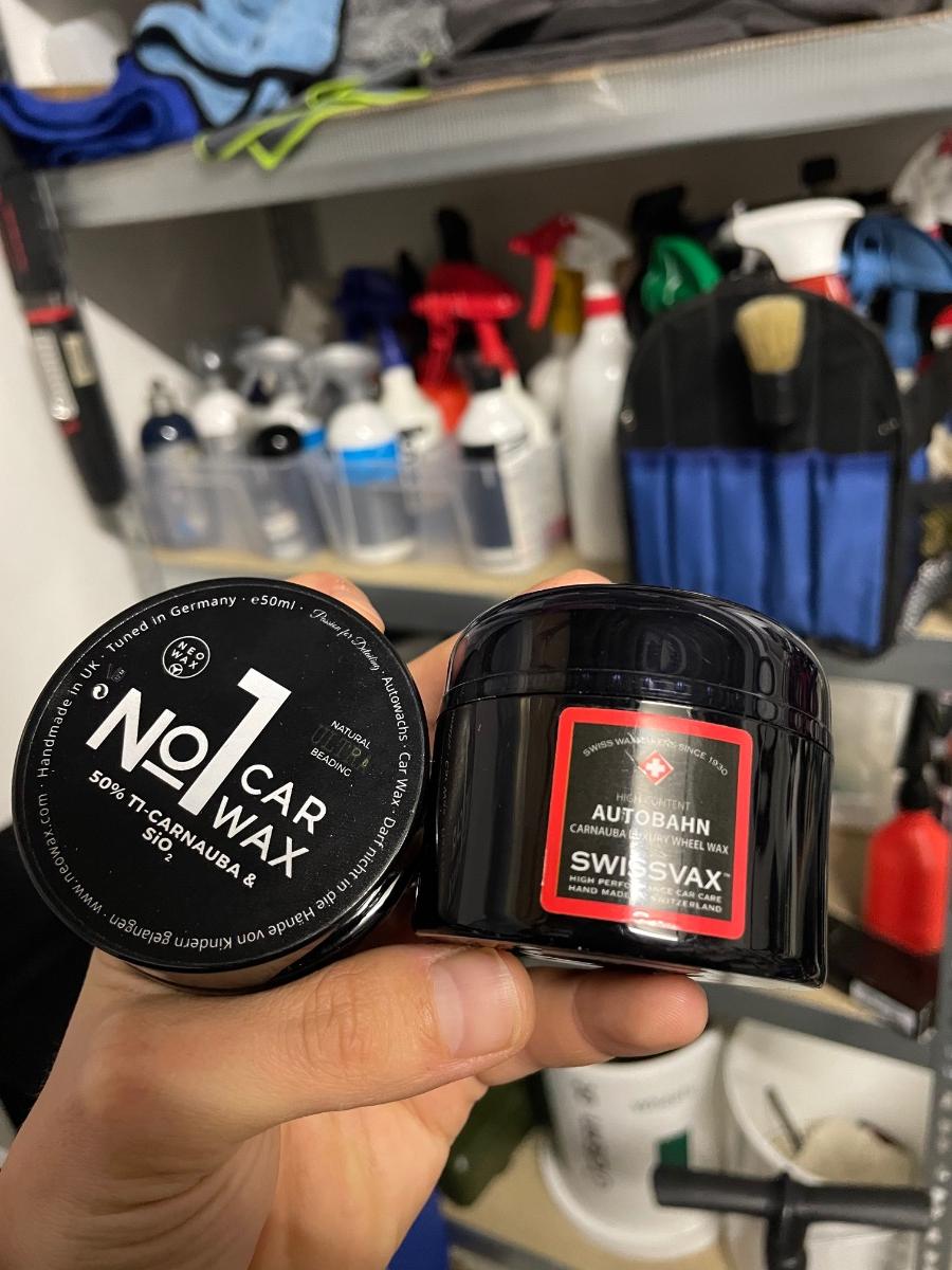

Habe mal mein ganzes Regal durchforstet, weil bei Neowax hat da was im Hinterkopf geklingelt.
Ich habe dann die beiden Schätze gefunden, der Klassiker kommt sicher auf die Räder. Da ist der Duft einfach zu gut und das andere ist dann denke ich die Vorversion zu deinem?
Ich glaube das habe ich damals immer bei dunklen Autos gerne angewendet, weil es guten Glanz erzeugt hat.
