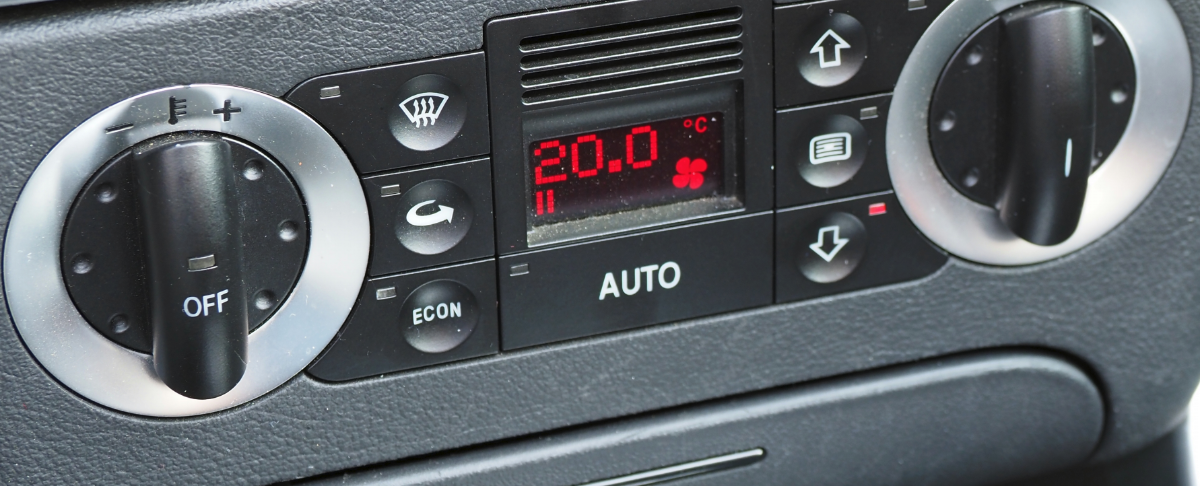

Ich habe heute (die Sachen kamen erst gestern) nur mal testweise mit dem ersten, also dem Innenraumreiniger und dem Applikatorschwämmchen angefangen und anschließend mit etwas Wasser und Tuch nachgereinigt.
An einem älteren, aber weißen, Handtuch, zeigten sich nachher deutliche schwarze Spuren.
Ich meine die klebrige Deckschicht wäre weniger geworden, aber wenn dann braucht man deutlich mehr davon.
An diesen Stellen im Audi
grafik.png.f3ccc0d2a7a0dfd320ec763dbae61c92.png und grafik.thumb.png.8b6d8140581cf09f3f5e19f3765da22f.png
und der Deckel vom Handschuhfach klebt es nachhaltig, während die obere Hälfte des Instrumententrägers dies nicht zeigt.
Ich habe die Erfahrung nicht bei einem Audi, sondern bei einem 20 Jahre alten Alfa gemacht, bestimmte Teile der Mittelkonsole und die Umrandungen der Fensterheberschalter waren wirklich eklig schmierig und ruinierten bei Berührung jedes Kleidungsstück.
 Ich habe die Teile von meinem Mechaniker ausbauen lassen und dann mühevoll komplett mit Brennspiritus vom Softlack befreit, es war eine unglaubliche Schweinerei und deutlich schlimmer als das Reinigen von Speichenrädern, bestimmt war es die Strafe dafür, daß ich in einem früheren Leben Regisseur von Rammstein-Videos war!
Brennspiritus löst die komplette Lackschicht ab, danach habe ich die nunmehr „rohen“ Kunststoffteile mit einer Kunststoffpflege behandelt, seither sind sie wieder ziemlich schwarz und färben nicht mehr ab.

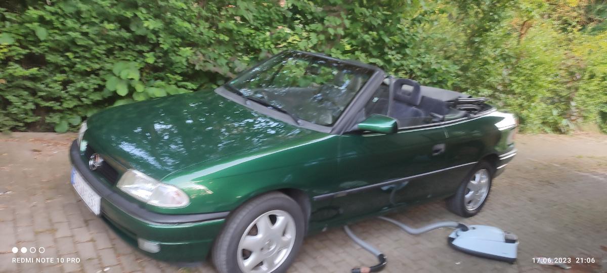

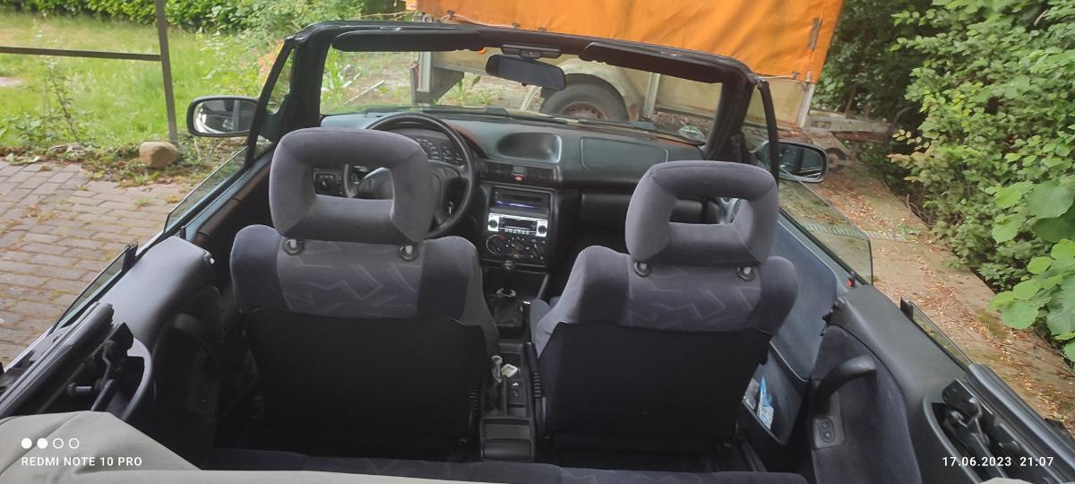

Schon enorm, was ein Dampfreiniger aus Stoffpolstern im Cabrio herausholt. Natürlich auch von außen poliert...😁.Fertig für den "Spezialeinsatz" morgen..
Mfg Ulf
Richtig, um Softlack handelt es sich da nicht. Habe heute mal Orangenölreiniger gekauft und werde damit mal weiter probieren, wenn es nicht mehr heiss ist.
Interessanterweise scheint das Problem beim TT unserer Nachbarn (nur ca. 2 Jahre jünger, nicht zu existieren. Vielleicht wurde ja damals der Zulieferer für diese Teile mal gewechselt.

Wieder einiges dazu gelernt. Danke an dich Sarah für deinen Input. Den Tipp mit dem Orangenölreiniger hast mir ja schon auf der Messe in Stuttgart gesagt ich will das jetzt im Herbst mit dem Kunststoff machen. Schauen wir mal wie das so funktioniert ich werde berichten.
Also, erste Versuche mit Orangenölreiniger (verdünnt oder auch pur), aufgebracht per Schwämmchen, anschließend mit klarem Wasser und Handtuch entfernt zeigen zwar eine Besserung, aber keinen durchschlagenden Erfolg. Am meisten  geht von der Gummiartigen Masse noch im Anschluß runter, wenn man mit dem Daumen nachbehandelt. Am (schwarz gefärbten) Handtuch sieht man, dass schon einiges runtergeht, aber ein Klebegefühl bleibt. Der Deckel vom Handschuhfach fühlt sich besser an, der Bereich um die Schaltkulisse bzw. die Abdeckung davor bräuchte aber wohl nach eine langanhaltende Behandlung.
Vorsicht bitte!
Mit Orangenölreiniger erreicht man hier gar nichts oder das Gegenteil, man verschlimmert die Situation sogar. Orangenölreiniger verfügt unter anderem auch über eine pflegende Wirkung und genau darin liegt das Problem. Der Orangenölreiniger schafft bestenfalls die Schmutzschicht obenauf zu entfernen und kratzt bestenfalls an der Oberfläche der verdickten Klebeschicht darunter, welche aus ausgetretenen Weichmachern besteht. Das Öl verschlimmert das Problem sogar noch, es weicht die Oberfläche der festgewordenen Klebeschicht wieder an. Das Resultat: nach einigen Tagen wurde die Klebeschichtdecke durch die Pflege reaktiviert und zieht direkt neuen Schmutz vom Innenraum an wie ein Magnet. Orangenölreiniger ist nicht der richtige Weg.
Bitte schmiert euch nicht einfach nacheinander immer wieder und wieder mal was auf die Oberflächen eures Fahrzeuges in der Hoffnung, das nächste Produkt wird es vielleicht schon meistern. Dadurch können die Oberflächen schwer angegriffen oder sogar zerstört werden. Kauft euch bitte einmal ein richtiges Produkt (für ca. EUR 15) von dem ihr wisst das es funktioniert, anstelle drei Produkte zu kaufen (à EUR 10,-). Am Schluss ist der Frust groß weil nichts funktioniert hat, das Material ist noch defekter als vorher und die Ausgaben doppelt so hoch wie nötig. In diesem Beitrag vor circa 36-Stunden habe speziell zum Problem klebender Kunststoffe sowie klebender Softlacke eine konkrete Empfehlung zu einem Produkt ausgesprochen, mit Hilfe dessen ich im selben Auto (Audi TT 8n) das selbe Problem auf dem selben Material gelöst bekam. Wen es interessiert sollte, hier nochmal der Link zu meinem Beitrag über klebende Kunststoffe sowie klebende Softlacke:
Ich wiederhole mich gerne nochmal, die Rede ist vom sog. Stjärnagloss Tjära. Was hier im vorliegenden Fall gebraucht wird ist ein Kleberesteentferner (auf Orangenölbasis), der durch seine Formulierung ganz anders arbeitet als der hier eingesetzte Orangenölreiniger. Die beiden Dinge sind zugegebenermaßen leicht zu verwechseln, von ihrer Effektivität aber grundlegend unterschiedlich.
Mein Angebot an dich @JoeFerrari
Solltest du auch mit dem Stjärnagloss Tjära in seiner Purform nichts erreichen (was ich schwer bezweifle) dann können wir sehr gerne mal per Email weitere Bilder zum Innenraumproblem deines TT miteinander austauschen. Oder einfach direkt mal telefonieren um die Sache besser thematisieren/einschätzen zu können. Schreibe du mir gerne eine PN was dir lieber ist und wir bekommen das irgendwie hin. Diese Sache ist lediglich eine Kleinigkeit und mit der richtigen Anwendung eigentlich in 3-Minuten erledigt.
Update: Stjanagloss Tjara holt nochmal etwas raus, die Klebrigkeit verschwindet aber - auch nach 2x maligem Anwenden - nicht gänzlich. Am Mikrofasertuch war nach der Reinigung kaum etwas zu sehen. Etwas später nochmals mit etwas feuchtem Küchenpapier darüber gegangen zeigte dann noch etwas schwarze Rückstände.
Keine Ahnung warum Audi bzw. seine Zulieferer damals unterschiedliche Werkstoffe verwendet hat.
Es ist gefühlt jetzt o.k., auch wenn die Teile nicht wieder glatt wie der sprichwörtliche Kinderpopo sind. Frage wäre ob abschließend noch eine andersartige Behandlung sinnvoll wäre.
Anschließen gehts mit der Koch-Lederpflege mal ein wenig an die Sitze, wobei deren Zustand m.E. für einen 20 Jahre alten Wagen durchaus gut sind.

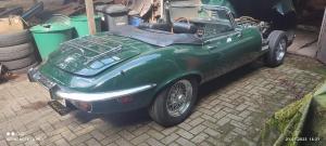

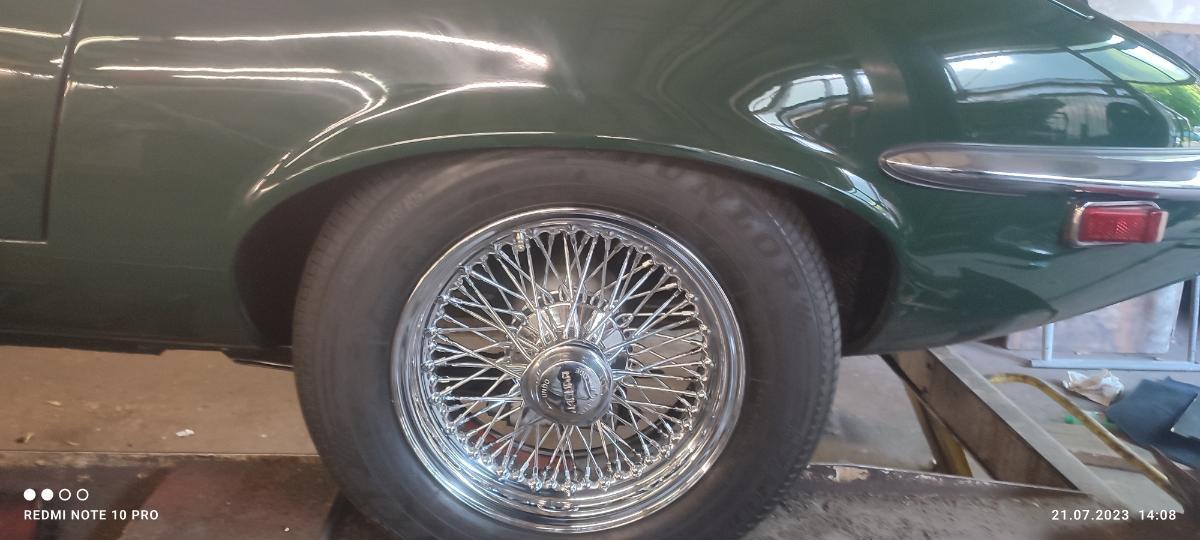

Moin
Vor der "Belohnung"mit dem Ferrari auch schon wieder aktiv gewesen, gaaannnz bisschen, privat 😁.

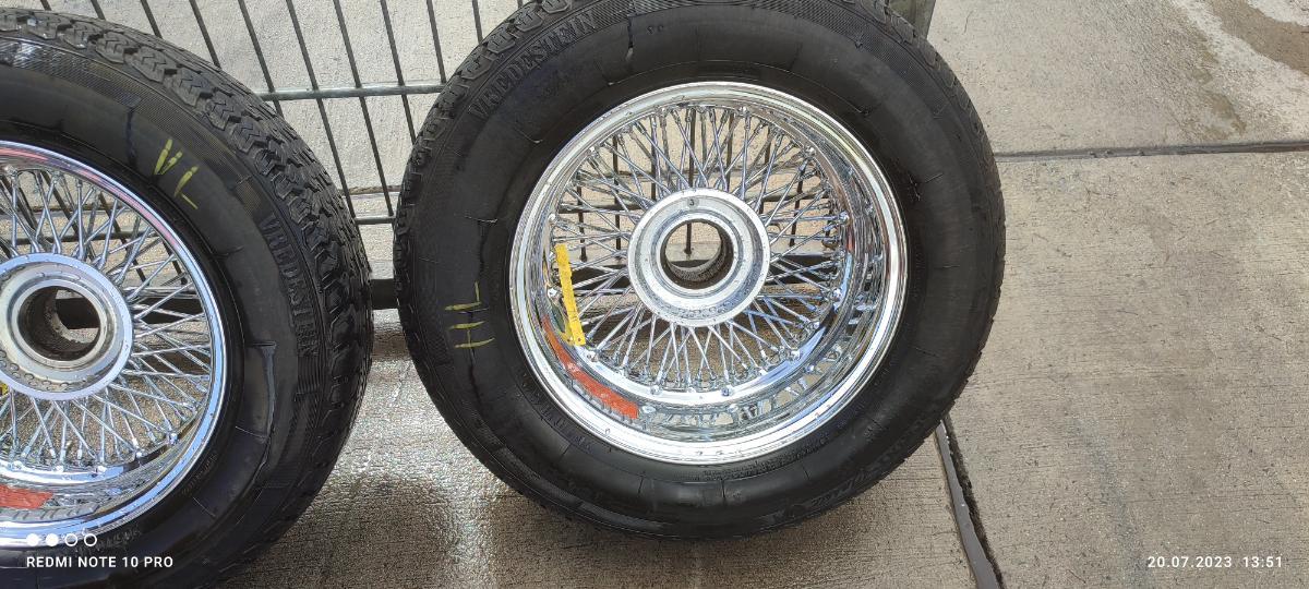

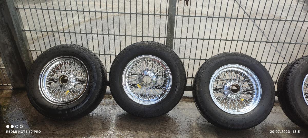

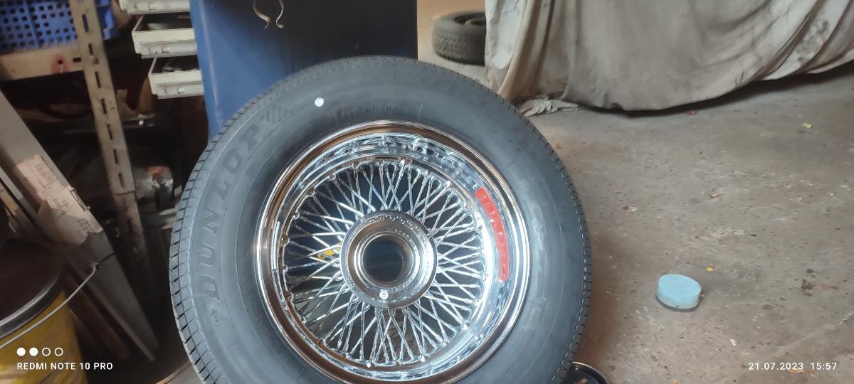

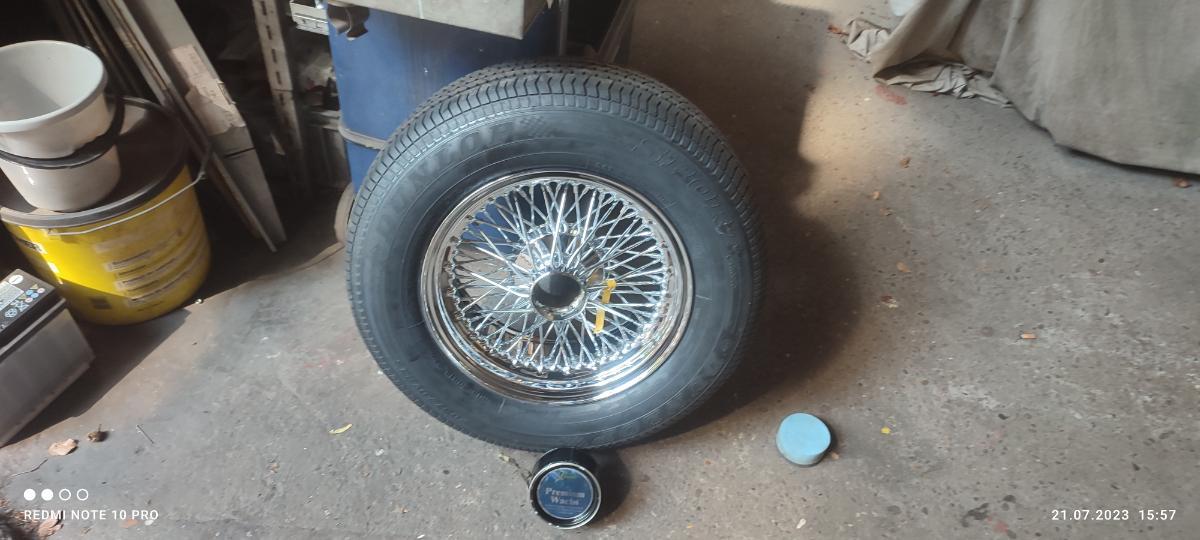

4 neue Reifen für den e Type, vorher natürlich Felgen komplett gereinigt, nun muss ich nur noch was einfaches zum versiegeln finden, hab keine Lust, jede Speiche einzeln zu wachsen, gibt's da irgendwas zum aufspruehen, was hält und versiegelt?

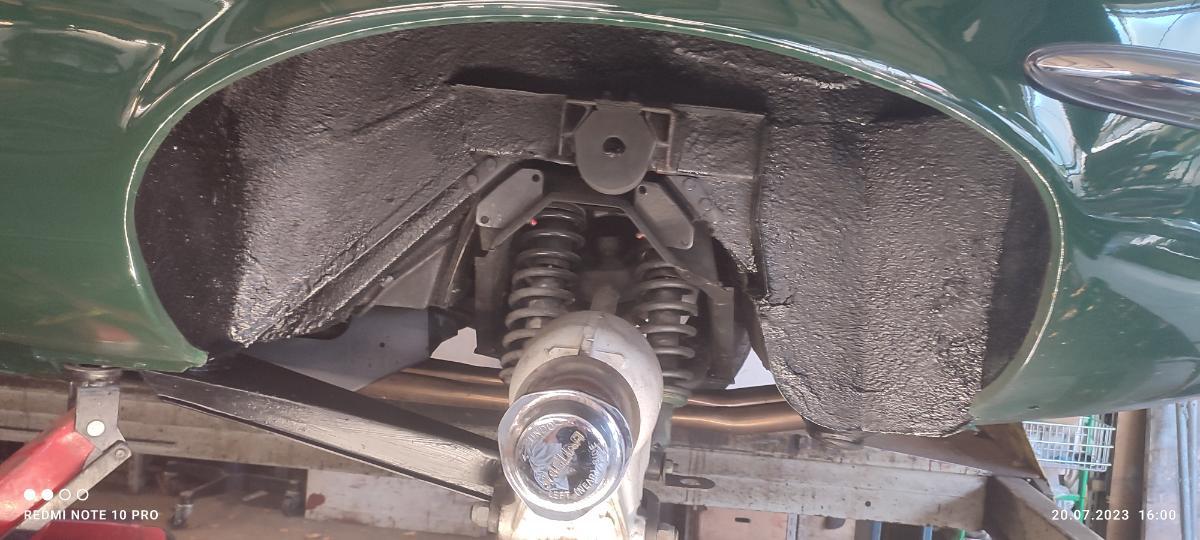

Und wenn die Räder schon mal ab sind, kann man ja auch gleich Konservierungsmassnahmen in den Radhäusern machen....
Mfg Ulf
Hi Ulf!
Danke für die tollen Bilder dieser traumhaft schönen Räder:-))!. Ich bin begeistert. Wenn du nicht jede Speiche einzeln versiegeln möchtest, würde ich dir zu einer Nassversiegelung, einem Versiegelungsshampoo oder einem Versiegelungs-Snowfoam raten. Da du die Räder bereits tippi-toppi gereinigt hast, sind die beiden letzteren Produkte eher überflüssig, weil man sie während des Reinigungsprozesses anwendet. Von daher würde ich dir eine schöne Nassversiegelung empfehlen. Einfach die Räder mit klarem Wasser nochmal absprühen (funktioniert sogar mit dem Gartenschlauch wenn sie bereits sauber sind), die Nassversiegelung großflächig aufsprühen, nur 10-Sekunden einwirken lassen und dann alles mit klarem Wasser wieder abspülen. Fertig. Final würde ich die Räder danach mit einem Mikrofasertuch nochmal etwas nachpolieren damit keine Wasserflecken zurückbleiben. Als Nassversiegelung nutze ich gerne das Deturner Wet Coating (= Pos. 4.2 der Glanzfibel), weil es extrem einfach anzuwenden ist und keine Rückstande/Schlieren hinterlässt. Der Sprühkopf der Sprühflasche erzeugt einen extrem feinen Spray, was den Auftrag sehr vereinfacht. In Summe ein unkompliziertes, schnelles Produkt. Das Deturner Wet Coating ist ein eher weniger bekanntes Produkt, welches du aber in einigen Shops an diversen Stellen des Internets erwerben kannst.
Ganz liebe Grüße an dich Ulf,
Sarah

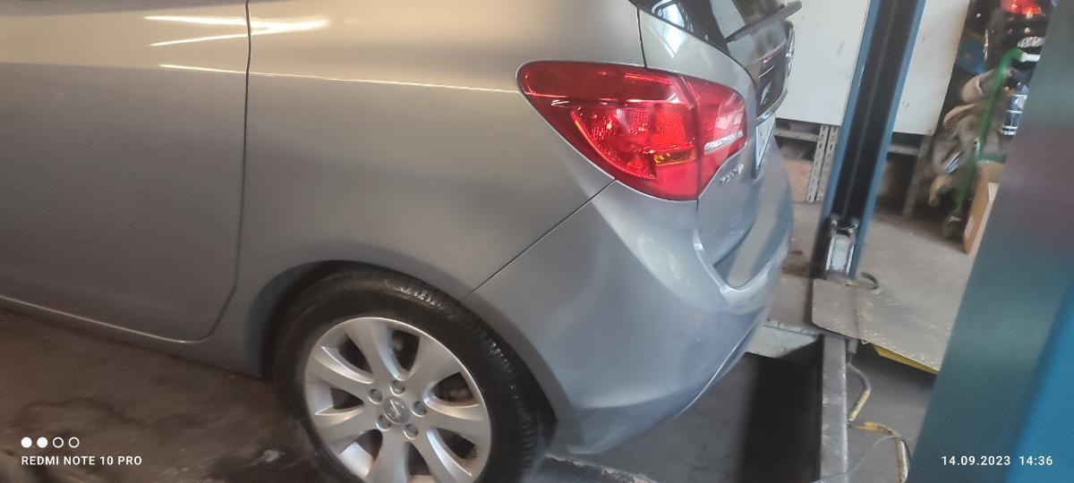

Moin

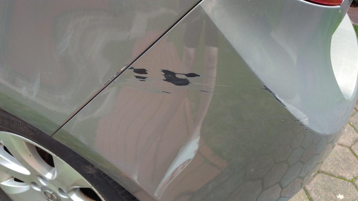

Habe mal die von @Sarah-Timoempfohlenen polierpads von safe-shield ausprobiert, beim Lacknebel entfernen nach smart repair. So schnell und sauber habe ich noch nie den farbnebel wegbekommen, gleiche Politur wie mit den alten Pads von meinem bisherigen Lieferanten.
Ich weis jetzt, was ich im November in größeren Mengen bestelle....😁
Mfg Ulf
Hätte nicht gedacht, das die Wahl der Pads so entscheidend ist
Mfg Ulf
