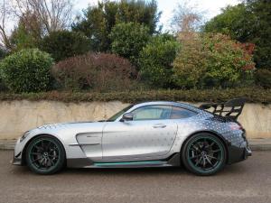

vor 3 Minuten schrieb california:
Selbst an den meisten P1 Editionen vom Black Series ist AB WERK ein Farbunterschied zwischen Kotflügel und Tür zu sehen. Liegt wahrscheinlich daran, dass die Kotflügel, Motorhaube und Kofferraumdeckel aus Carbon und die Türen aus Alu sind. Kunststoffstoßstangen haben ja auch oft einen anderen Farbton, als die Blechteile am Fahrzeug.
Ganz genau:-))!. Unterschiedliche Materialien führen bei 100% identischer Farbe im Nachhinein stets zu unterschiedlichen Ergebnissen. Carbon, Alu, Kunststoff etc, schaut lackiert alles minimal unterschiedlich aus, obwohl die selbe Grundierung, selbe Farbe und selbe Schichtdicke verarbeitet wurde. So kann dann ein Bauteil insgesamt etwas heller bzw. dunkler ausfallen als ein anderes Bauteil. Beim Polieren ist deswegen auch immer wichtig zu wissen was man da gleich poliert, denn ein lackierter Kunststoff (z.B. Stoßstangen) ist viel sensibler und hitzeempfindlicher als lackiertes Alu ( z.B. Motorhaube) oder Carbon (z.B. Dach).
Da hast Du Recht. Habe meinen gerade mal aus der Garage gefahren. Wenn man genau hinschaut, denkt man, dass ich schon einen Unfall hatte und mein Kotflügel nachlackiert wurde. Stört übrigens einige Besitzer von der P1 Edition und haben dies wohl auch reklamiert bzw. "nacharbeiten" lassen.

vor 9 Minuten schrieb california:
Du meinst den leichten Unterschied zur Tür und A-Säule? Ist auf Bildern nicht so leicht zu erkennen, aber man sieht minimale Unterschiede. Ich finde es aber toll das dir solche Nuancen auffallen. Ich würde mal behaupten, dass 90% der Fahrzeugbesitzer das nicht erkennen können. Und von denen die Hälfte auch dann nicht,  selbst wenn man sie darauf hinweist. Aber so ist die DNA deines Wagens, so ist seine Natur und so wurde er geschaffen. Ich finde sogar das hat irgendwie was.

@Sarah-Timo Vielen Dank für das Kompliment. Ja, das Auto ist schon was besonderes und bei den Fahrleistungen ne Waffe, wie ich zuletzt wieder vor ein paar Wochen auf dem F1 Kurs in Barcelona im Rahmen der ONE Probefahrt feststellen konnte... Das Ding macht richtig Spass.
Ja, ich meine den Unterschied zwischen Kotflügel und Tür. Je nach Lichteinfall ist der Unterschied ziemlich deutlich zu sehen. Einige Käufer haben es nachlackieren lassen, was ich jedoch vermeiden wollte. Die P1 Editionen wurden nicht im Werk, sondern bei einer Fremdfirma, in Thüringen glaub ich, von Hand lackiert, die wohl anscheinend auch für Bugatti tätig sind. Aber deine Beschreibung mit der DNA trifft es schon sehr gut!

vor 2 Stunden schrieb california:
Ich glaube WENN - und die Wahrscheinlichkeit ist extrem gering - aber WENN man dann tatsächlich mal so ein Auto in freier Wildbahn vor sich hat, schaut man auf sehr, sehr Vieles. Am wenigsten vermutlich jedoch, ob es hier leichte Farbunterschiede zwischen Kotflügel und Türe gibt. Nur meine Meinung. Kannst also beruhigt sein @california 😎
Da hast Du Recht, deshalb habe ich auch auf eine Nachbearbeitung verzichtet, andere Käufer jedoch nicht.

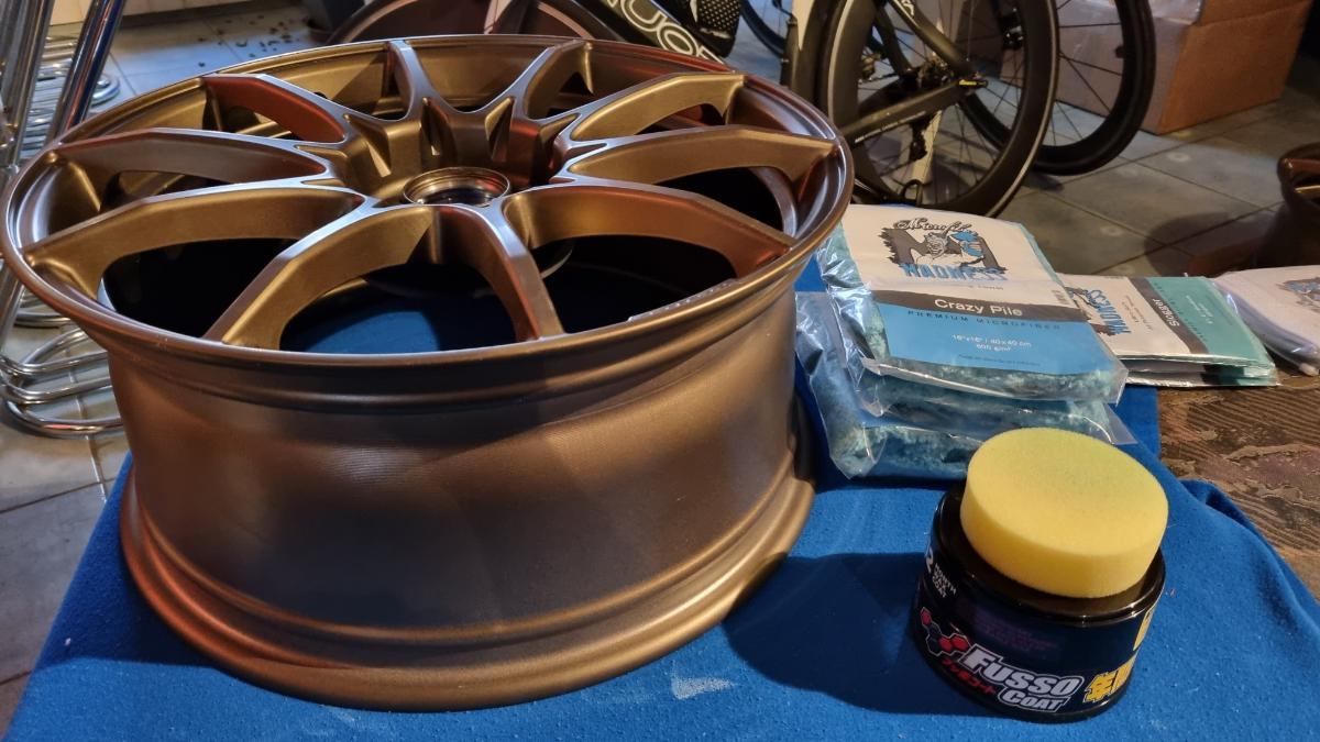

Um die Wartezeit auf den GR Yaris zu verkürzen und erträglich zu machen, habe ich bereits die zukünftigen Sommerfelgen gekauft. Da die Felgen nie wieder so sauber sein werden, habe ich mir Rat bei @Sarah-Timo eingeholt, wie ich die Felgen mit geringem Aufwand schützen und pflegen kann.
Heute war es dann soweit. Entfetten mit Nanolex Ex und anschließende Behandlung mit Soft99 Fusso Coat.
Ergebnisse sehen soweit gut aus. Die Felgen haben ihren matten Look behalten und fühlen sich dabei noch richtig schön glatt an. Bin gespannt, wie es dann mit Reifen am Auto aussieht und wie die Behandlung bei Nässe und Schmutz so wirkt.
Danke @Sarah-Timo für die Tipps. Freue mich die restlichen Empfehlungen dann bald am Auto ausprobieren zu dürfen.
