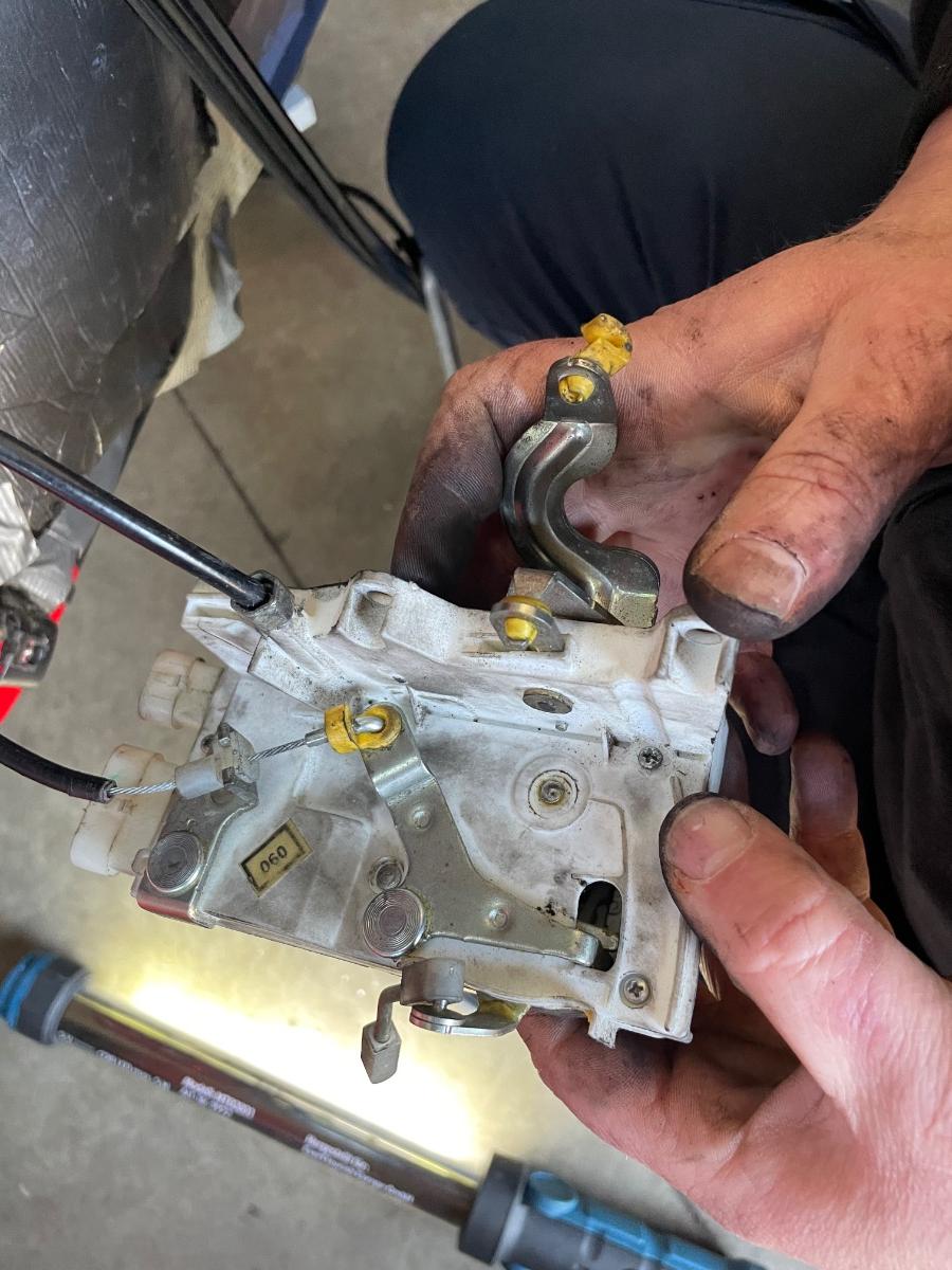

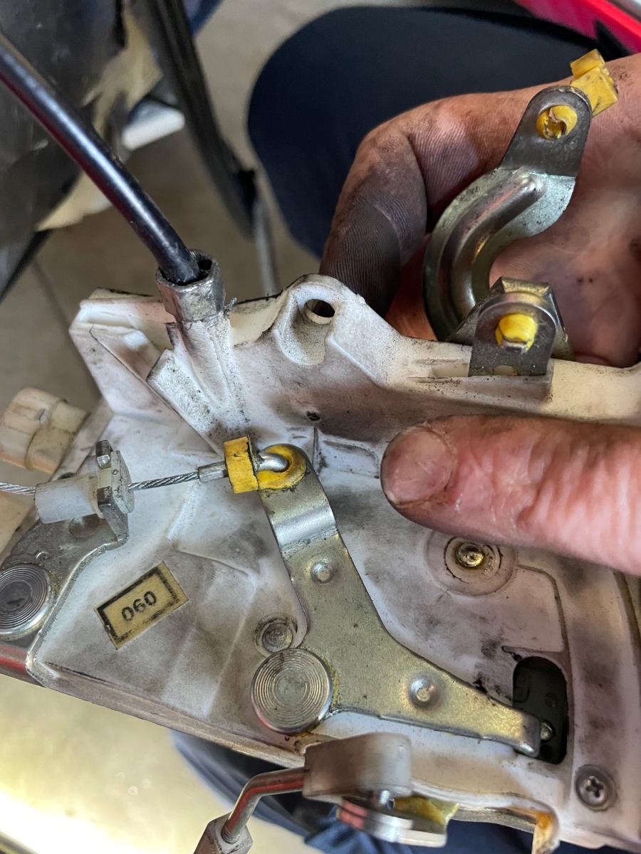

Beide Türverkleidungen abmontiert.Wie auf den Video Danke (Irix).Die Fahrer oder Beifahrer bekommt man so gut auf wie auf den Video erklärt.
Meine Fehler :
Fahrerseite Bowdenzug am Türöffner war ab.Wahrscheinlich passiert weil ich gegen die Zentralverrieglung gearbeitet hab.
Beifahrer :War die Verbindung von Schloß bis zum Türschloss ab.Ist nur eine kleine Stange wird nur durch zwei Kugelköpfen gehalten und verbunden.
Und ein Bowdenzug lief schwergänig.
Ich habe beide Türschlösser gereinigt.
waren aber vor der Reinigung ganz in Ordnung.
Alles wieder zusammengebaut.
Und Funktioniert.
Ein Mikroschalter brauch nur die Entstellung nicht bekommen.Schon geht der Ganze misst nicht.
Und da war man schon öfters dran weil man sieht weil auch die Stangen fehlen zu verriegeln von innen.😤

844B8BDE-30BB-41B2-9DF6-B3008D83DF32.thumb.jpeg.75b5d471a68c4b0901ac9d4fd8b6ab2b.jpegVerbindung zum Schloss war ab.
A9C40946-D652-4CA1-A648-ED25B5E58C4D.thumb.jpeg.a8077081924bb39f415cf0795b16d09a.jpegBowdenzug war schwergänig
